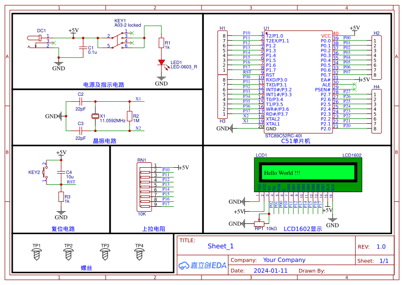

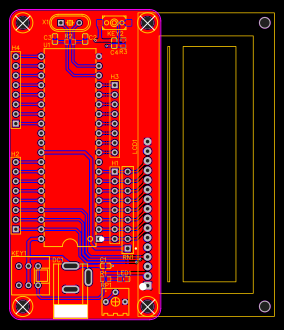

一、项目简介
    C51单片机最小系统是基于插件DIP40封装的STC89C52RC主控及其晶振复位等外围电路所构成。由于P0口内部是没有上拉电阻是开漏的,作输出时,输出高电平为高阻态,并非5V,相当于悬空状态,所以在P0口外接上拉一个10K排阻。留出LCD1602液晶显示屏接口,用作学习。
