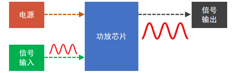

    功率放大电路是一种以输出大功率为目的,将小信号放大,直接驱动负载的电路。功率放大电路通常作为多级放大电路的输出级,例如驱动扬声器发声。
图1 功率放大电路的结构

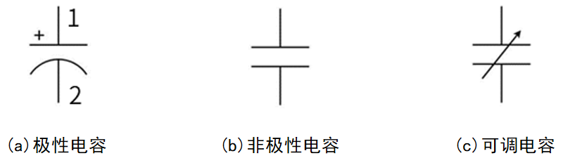

    电容是电子电路中的基本元件,在本项目中使用了 电解电容和瓷片电容两种类型的电容,其中电解电容属于极性元件,区分正负极;瓷片电容属于非极性元件,不区分正负极。图2-1所示为三种常见的电容逻辑封装形式。
图2-1 三种常见的电容逻辑封装形式

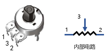

    电位器也称为可调电阻,是一种可以改变阻值的电子元件。本项目中采用了一个带旋钮的电位器,用来对输入信号的强度进行调整。图2-2所示为旋钮式电位器实物图及内部电路引脚说明。
图2-2 旋钮式电位器实物图及内部电路引脚说明

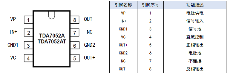

    芯片,学术名称为集成电路(Integrated Circuit,IC),是一个内部包含了若干电子元件,具有特定功能的微型电路元件,具有特定功能的微型电路元件。芯片逻辑封装的设计必须严格按照芯片数据手册(Datasheet)的相关定义进行绘制。图2-3所示为TDA7052芯片的引脚功能描述,该芯片一共有8个引脚,每个引脚具有其特定的功能,并按照逆时针的顺序排列。
图2-3 TDA7502芯片的引脚功能描述

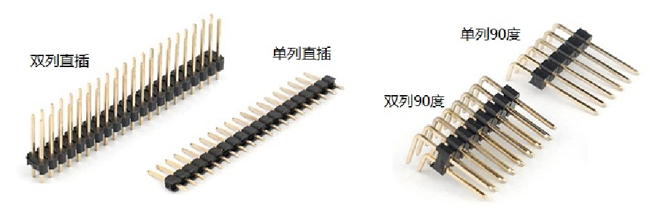

    排针是电子电路中常用的一类低成本连接元件,主要分单列排针和双列排针两种,而连接方式主要分为直插和90度弯插两种。本项目使用常规2Pin的2.54mm单列直插排针,作为电源、输入和输出三端的接头。
图2-4 常用排针类型实物图
