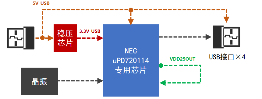

    USB集线器(USB Hub)是一种可以将单个USB接口扩展为多个,并可以同时使用的装置。
    电路以NEC公司的uPD720114专用芯片为核心;电源电压(5V_USB)由USB口进入,经过LM1117稳压芯片降低至3.3V作为芯片的工作电压(3.3V_USB),该5V电压还送到芯片和4个USB接口,芯片内部自带电源部分,得到另外一个2.5V的电压(VDD25OUT)给自身某些部件供电;电路采用贴片晶振提供时钟信号。
图1 USB集线器电路结构

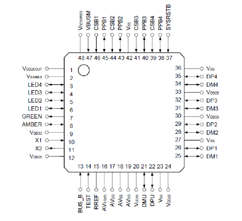

    uPD720114芯片采用QFP(Quad Flat Package,方形扁平封装),引脚从芯片体四周伸出,数量多达48个,芯片数据手册中给出的引脚分布如图2-1所示。
图2-1 uPD720114芯片引脚分布

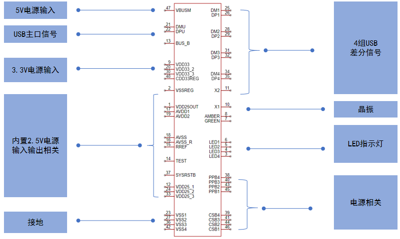

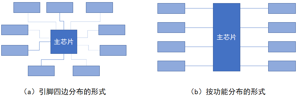

    针对该芯片的封装逻辑,可以将芯片的逻辑封装与实际引脚分布一致,计成引脚四边分布的形式;也可以将相同功能类型的引脚分布在一起,并按照从左到右的顺序放置引脚,得到左右功能分布的形式。
图2-2 逻辑封装连线拓扑
    uPD720114芯片的引脚数量较多,按功能分布的形式是更好的选择,如图2-3所示。
图2-3 一种uPD720114芯片的逻辑封装设计方案

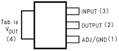

    LM1117是一个高精度低压差线性稳压芯片系列,包含1.25~13.8V的输出电压范围可调电压的型号,以及1.8V、2.5V、2.85V、3.3V和5V固定电压输出的型号。在本项目电路中,电源来自USB接口的5V电压,芯片工作需要3.3V电压,需求明确,因此可以选择3.3V固定电压输出的型号(LM1117MPX-3.3)。
图2-4 LM1117MPX-3.3芯片外形
表1 LM1117MPX-3.3芯片引脚说明
引脚 类型
功能描述
名称 序号
ADJ/GND 1 —— 可输出调整端/固定输出接地端
INPUT 3 输入 芯片的输入电压引脚
OUTPUT/VOUT 2,4 输出 芯片的输出电压引脚

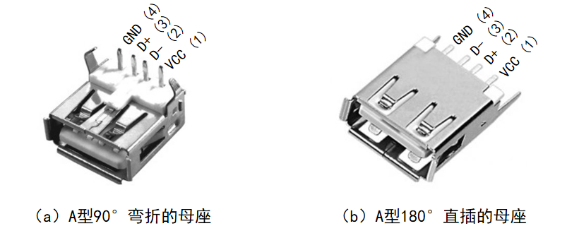

    本项目使用到了两种USB 2.0连接座:一种是A型90°弯折的母座, 另一种是A型180°直插的母座。插座的1~4号引脚分别是电源、差分负信号、差分正信号和地,元件体两端是外壳接地的引脚。两种插座的区别在于USB线或者设备的接入角度。
图2-5 两种A型USB连接座的引脚分布

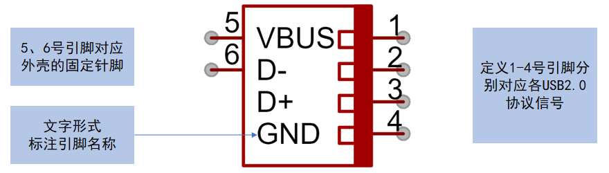

    因此,两种USB连接座的逻辑封装可以是相同的,一种设计方案如图2-6所示。该方案为了达到更高的美观度,在设计时隐藏了各引脚名称,用文本的形式标注。注意在放置文本时需要暂时关闭栅格,才能实现精准放置。
图2-6 一种USB连接座的逻辑封装设计方案
