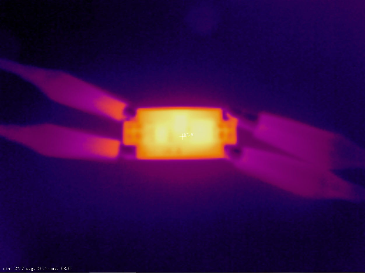

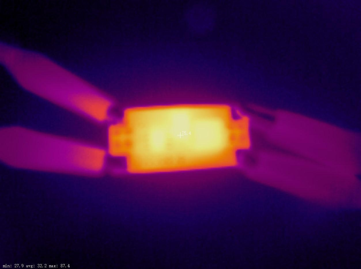

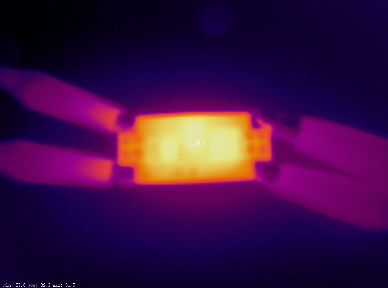

输入电压:25.2V(6s)   空载输出电压:5.023V
输出电流 负载输出电压 IC温度 电感温度
1A 4.996V  54.2℃ 55.0℃
1.5A 4.988V 65.3℃ 70.1℃
2A 4.981V 71.5℃ 75.1℃
3A 4.961V 112.3℃ 119.6℃
交代事项:输出电压数据由万用表测得,温度数据用NTC测温探头测得  。以上实验数据仅供参考!
至于为什么没有测量纹波和动态响应度,是因为示波器和可编程负载测试仪用的是学校的,现在刚出来实习,以后努力赚钱自己买台更好的
热成像拍摄实验记录:
输出电流1A
输出电流1.5A
输出电流2A
输出电流3A
