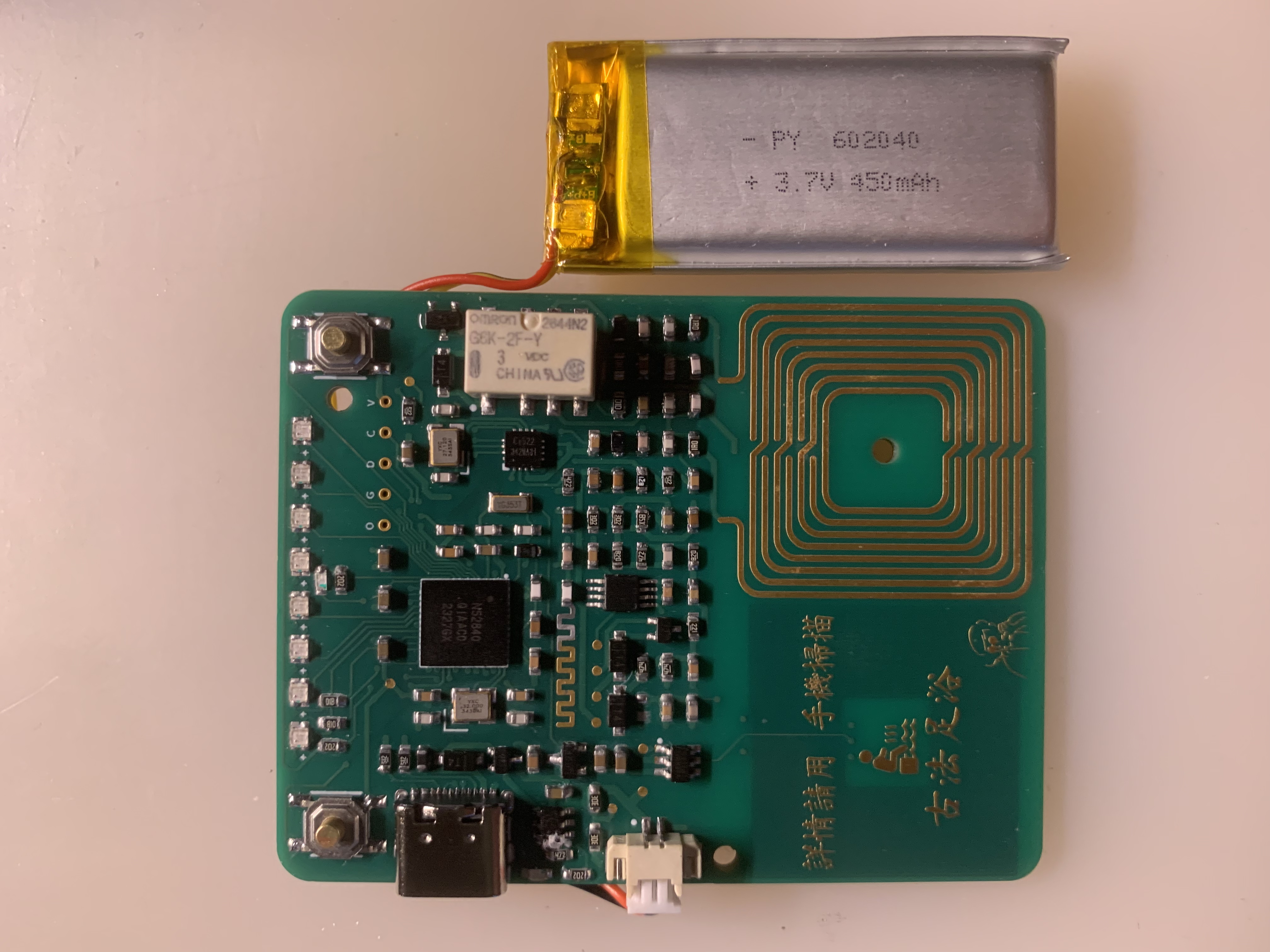

本程序是根据chameleon官方原理图dev版本修改而来。官方版本是四层板,本版本是两层版,1是为了可以白嫖打更多颜色,2是为了验证id,ic线圈的谐振电路的匹配。 有兴趣的朋友可以进行打板制作
简介:本程序是根据chameleon官方原理图dev版本修改而来。官方版本是四层板,本版本是两层版,1是为了可以白嫖打更多颜色,2是为了验证id,ic线圈的谐振电路的匹配。 有兴趣的朋友可以进行打板制作
LGPL 3.0
创建时间:2024-06-02 01:04:06更新时间:2024-07-08 09:37:50
一.关于本项目
chameleon是一款可以克隆模拟ic(13.56mhz)与id(125khz)卡片的工具
本项目是根据官方原版原理图修改而来。将lf线圈改成实体线圈,信号会比pcb打印的线圈好很多。
两层板子可以打更多的颜色。板子的厚度可行选择。
已验证,还有六层dev mini版本!!缩小了尺寸,读卡灵敏,不受尺寸影响。加群可获得打板文件
