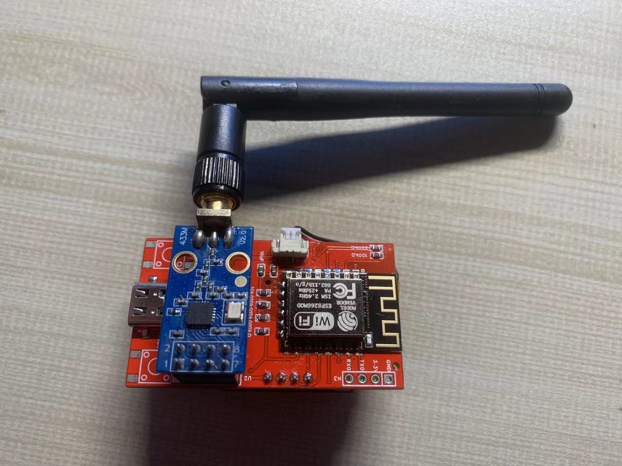

福匠遥控是通过射频管家的项目升级而来,支持全频段信号。
简介:福匠遥控是通过射频管家的项目升级而来,支持全频段信号。

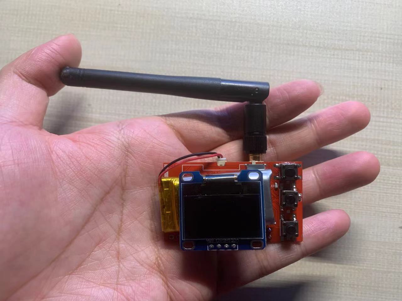

九月19号更新:更新电池电压手动校准,因为8266的adc不准,可以手动用电压表先测量一下充满电的电池电压,然后和默认的电池图标对比一下,自己填一个合适的数值;视频有演示
九月4号更新:修复页面跳转功能,当第一次连接wifi的时候会自动跳转到网页后台,无需手动打开浏览器输入ip(视频有演示)
八月26号更新:更新电池电量图标
八月20号更新:可修改为中文遥控名称

本项目来自立创开源社区的另一个遥控项目——射频管家,该项目是由射频管家升级而来,支持的更多频率,由于目前遥控器的信号不光只有433/315这两种频段了,所以为了支持更多的频段,才开发了此项目,目前项目正在处于设计升级阶段,功能已经实现,但打板文件尚未验证,验证成功后,会在该项目标题改成:已验证。
目前已经实现的功能:
  1. 信号接收:315mhz,330mhz,350mhz,390mhz,418mhz,430mhz,433mhz,434mhz,均可接收,接收协议芯片与射频管家一致。
  2. 信号发射:315mhz,330mhz,350mhz,390mhz,418mhz,430mhz,433mhz,434mhz,均可发射,接收协议芯片与射频管家一致。
  3. 连接wifi通过网页发射遥控信号。
  4. 连接wifi通过网页接收信号:目前还未写该功能模块,以后会实现。
  5. 通过ota升级:以后会实现。
