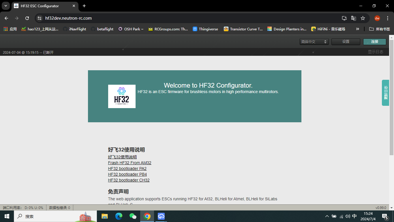

在线调参地址:https://hf32dev.neutron-rc.com/

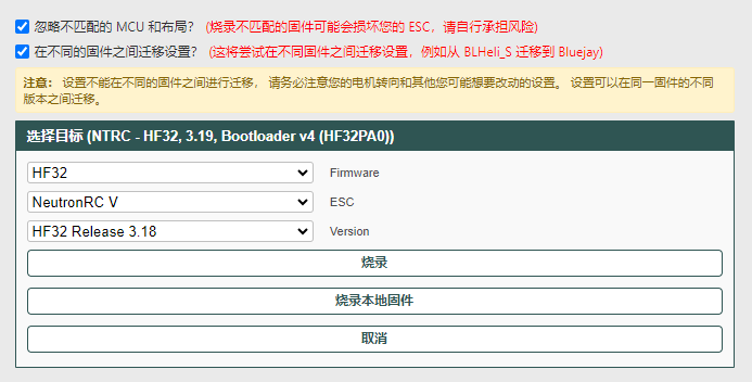

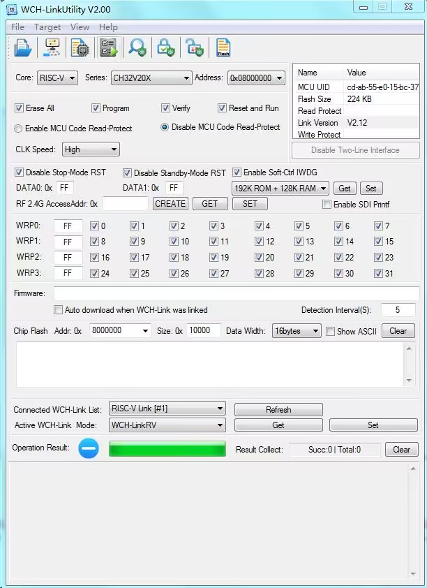

主页下载HF32 bootloader CH32,用WCH-LinkE下载器写入引导固件,主控选择CH32V20x

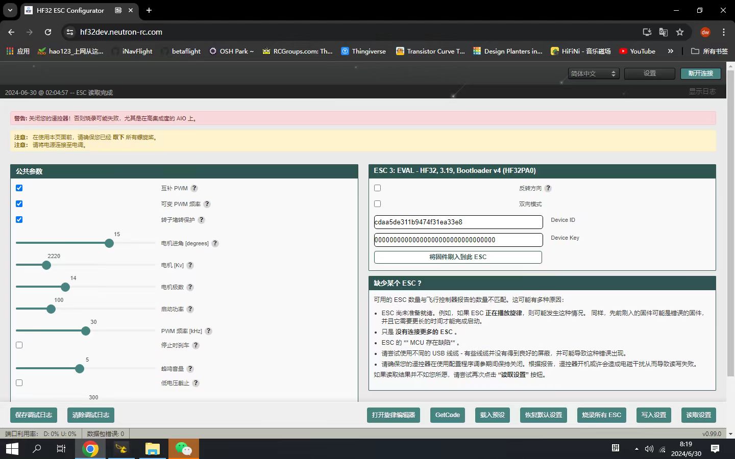

在接好飞控通过在线调参软件在线写入固件

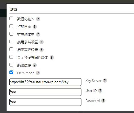

设置激活地址并点击GetCode按钮激活固件,然后你就可以愉快的玩耍了
