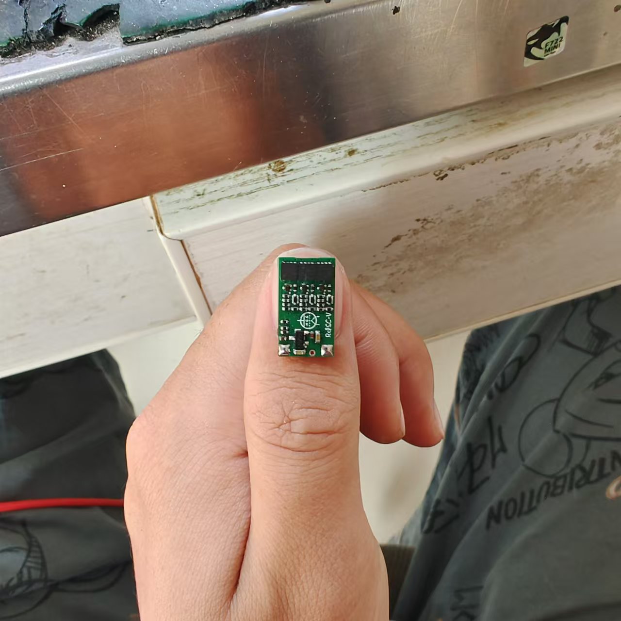

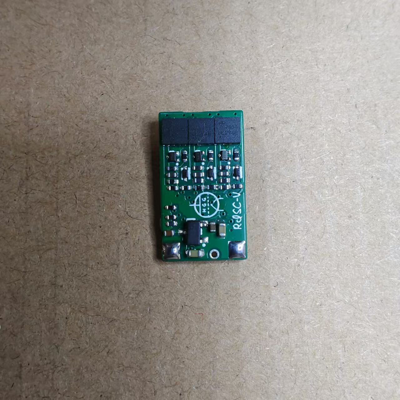

HF32单体电调
主控: 32位 144MHz RISC-V内核 CH32V203
Taregt: HF32_NTRC_IH_V203
电压电流: 1~2S 12A
信号协议: DSHOT300,600
特点:
本电调在非常有限的成本下,实现了2s下大电流的稳定运行,是居家办公,穿越炸鸡的必备好货。
动动小手,就能轻松的DIY出来好飞靠谱的电调。
HF32固件介绍:
HF32好飞32是基于国产HC32芯片开发的BLDC无刷电调固件,国产替代,代码完全自主可控,主要用于四轴飞行器。特点是延迟低,飞行稳定,PID容易调,好飞跟手。全网页调参,方便。支持个人DIY。目前纽创AIO采用HF32作为电调固件,欢迎各位爱好者前来品鉴。
qq交流群:755291602
在线调参地址:https://hf32dev.neutron-rc.com/
主页下载HF32 bootloader CH32,用WCH-LinkE下载器写入引导固件,主控选择CH32V20x
在接好飞控通过在线调参软件,选烧录本地固件写入固件
固件地址:
 https://hf32dev.neutron-rc.com/release/HF32_NTRC_IH_V203_3.23.hex
设置激活地址并点击GetCode按钮激活固件,然后你就可以愉快的玩耍了
写在最后:大家要是用于电压更高的应用一定要注意mos和ldo耐压的选择,一定要留够余量
