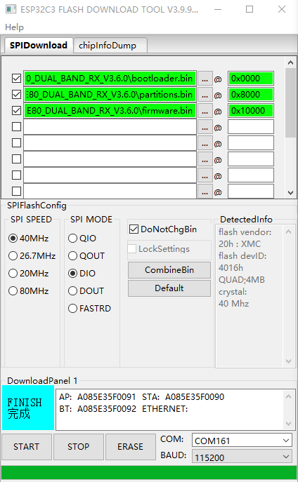

附件也提供了编译好的3.60固件,使用esp32官方下载软件刷写
(1)通过ttl小板或者通过飞控走透传,串口刷写
ChipType选ESP32-C3
LodaMode选UART
点OK
按照(3)进行设置
(2)也可以焊接个usb线在串口2上
通过usb下载,线序照着pcb上丝印好焊好usb数据线
ChipType选ESP32-C3
LodaMode选USB
点OK
(3)固件三个文件地址如下图:
烧录地址设置
点START直到进度条跑完显示:FINISH完成
恭喜你固件刷写成功!
