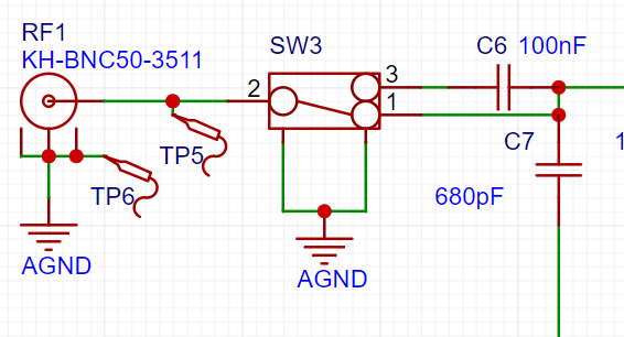

输入交直流耦合切换电路:(完全复刻训练营电路)

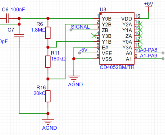

输入信号衰减电路:(更改原设计,采用CD4052模拟开关)

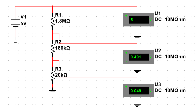

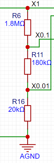

信号衰减是通过电阻串联分压实现,我在这里设计为三级分压电路(×1、×0.1和×0.01)

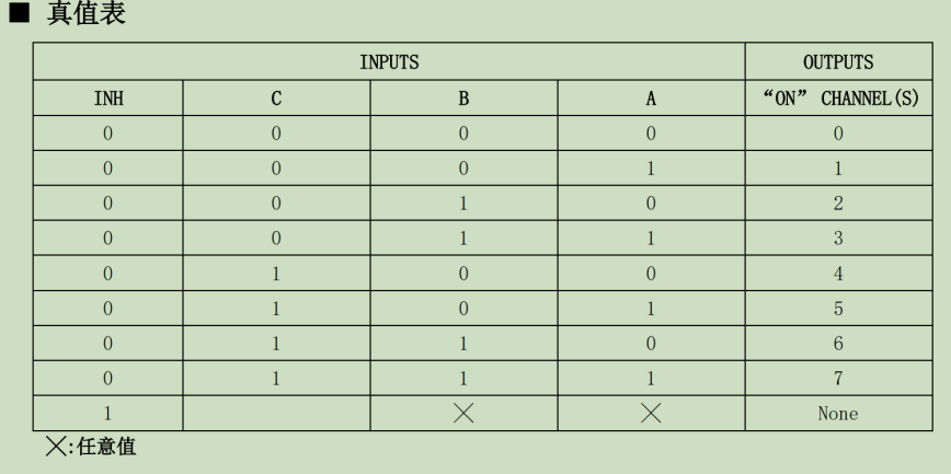

CD4052模拟开关,直接查阅芯片数据手册(这是一个很重要的东西!可以理解为产品说明书,所有需要的一切信息都能在其中找到),电路同样采用手册中的经典电路。
这里将手册中的真值表截取出来(真值表很有用!涉及程序逻辑和芯片控制)

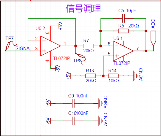

信号调理电路:(完全复刻训练营电路)

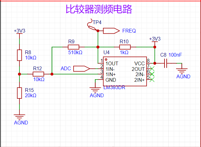

到此,输入信号采集电路就基本完成,但是作为示波器,我们不仅要测出信号的电压,还需要测量信号的频率,所以训练营提供的硬件电路中还有测频电路。
(2)比较器测频电路。

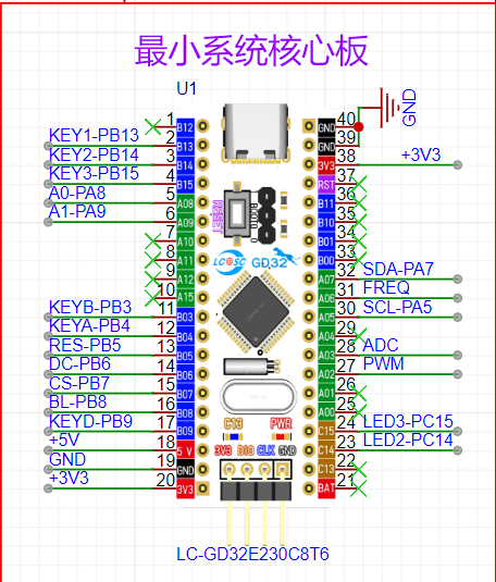

(3)数据处理电路。(GD32最小系统)

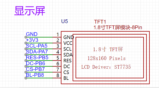

这一部分,我理解为整个硬件系统的核心,往前对接前端信号采集电路采集转换之后的电压及频率数据;往后对接显示屏、指示灯及按钮等人机交互硬件。

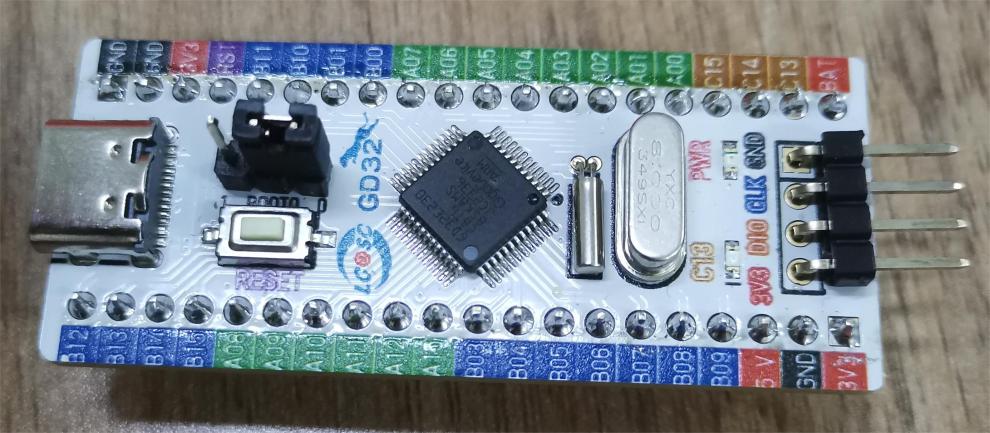

因训练营开营导致开源项目所使用的GD32最小系统板脱销,原计划使用STM32F103C8T6最小系统板作为核心板,但巧合开营活动留言评论抽盲盒抽到GD32核心板(泼天富贵),故最终还是使用GD32最小系统板做核心板。
秀一波活动盲盒内容:
核心板实物:

GD32核心板电路:

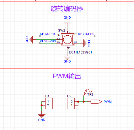

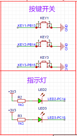

(4)人机交互(复刻训练营电路)

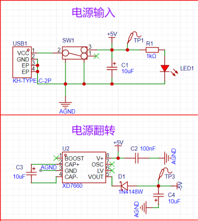

(5)供电电路
我把供电电路放在整个硬件设计的最后部分,只有前面所有功能电路确认之后,供电电路才能良好设计,通过前面各功能模块确认,我们整个硬件所需电源包括:+5V、-5V及+3.3V。
其中:+3.3V可以通过GD32核心板已有5V转3.3V实现,故可以不用额外设计。
+5V通过USB供电可得,故仅需设计开关电路及-5V电压电路。训练营中也有提供,复刻过来如下:

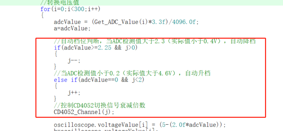

第三步编写单片机程序。因为使用了训练营同款GD32核心板,所以也就偷懒用了官方提供的开源程序,仅增加了模拟开关CD4052控制及自动换挡逻辑代码。

其次,在主程序中加入自动换挡逻辑及调用CD4052程序。

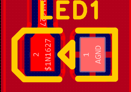

第一个:PCB绘制封装错误
我为什么莫名奇妙放了一张点灯的图片,因为我的板子通电之后,三个灯(电源红灯,及两个人机交互绿灯)没有一个亮!就这个一个简单的点灯电路,我一度怀疑我的手艺退化了(虽然满手都是烙铁烫的疤)。后来不信邪的我把PCB板上的三盏灯换了三圈,还是一个都不亮!最后因为库存贴片LED数量告急,我只能尝试将 LED正负极对调焊接,然后它就亮了!!!
不是世上有鬼,也不是我手艺退化,那一定是哪里有问题。最终,我结合反焊LED后能点亮,并查询PCB设计图纸后发现,我用的LED封装引脚和上面的丝印反的!丝印误导了我。
罪魁祸首:

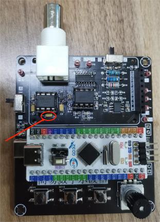

大多调试炸板都是因为元件短路,如果不是设计错误导致,那就最有可能是后期电路焊接导致,这次训练营我居然也有元件焊接短路的情况,看来我是真的手艺退化了!

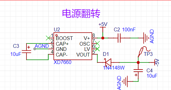

我又把-5V电路专门贴出来,是因为通电,修复LED灯问题后,我逐个测量电源模块输出,3.3V有,+5V有,很好!-5V只有-1.23V!漂亮!又出问题了。
这里我复刻的训练营开源的电路,同时查询XD7660后发现,这就是手册中的经典电路。外围元件也不多,但是就是出了问题!只能拿出电路常用的万能表,逐个元件进行测量,最后通过万能表的蜂鸣器档测量发现,C3电容被我焊短路了!
微信图片_20240403100330
重新焊接C3电容后,-5V(实际-4.2V)终于有了!好了,我们又成功了一步!

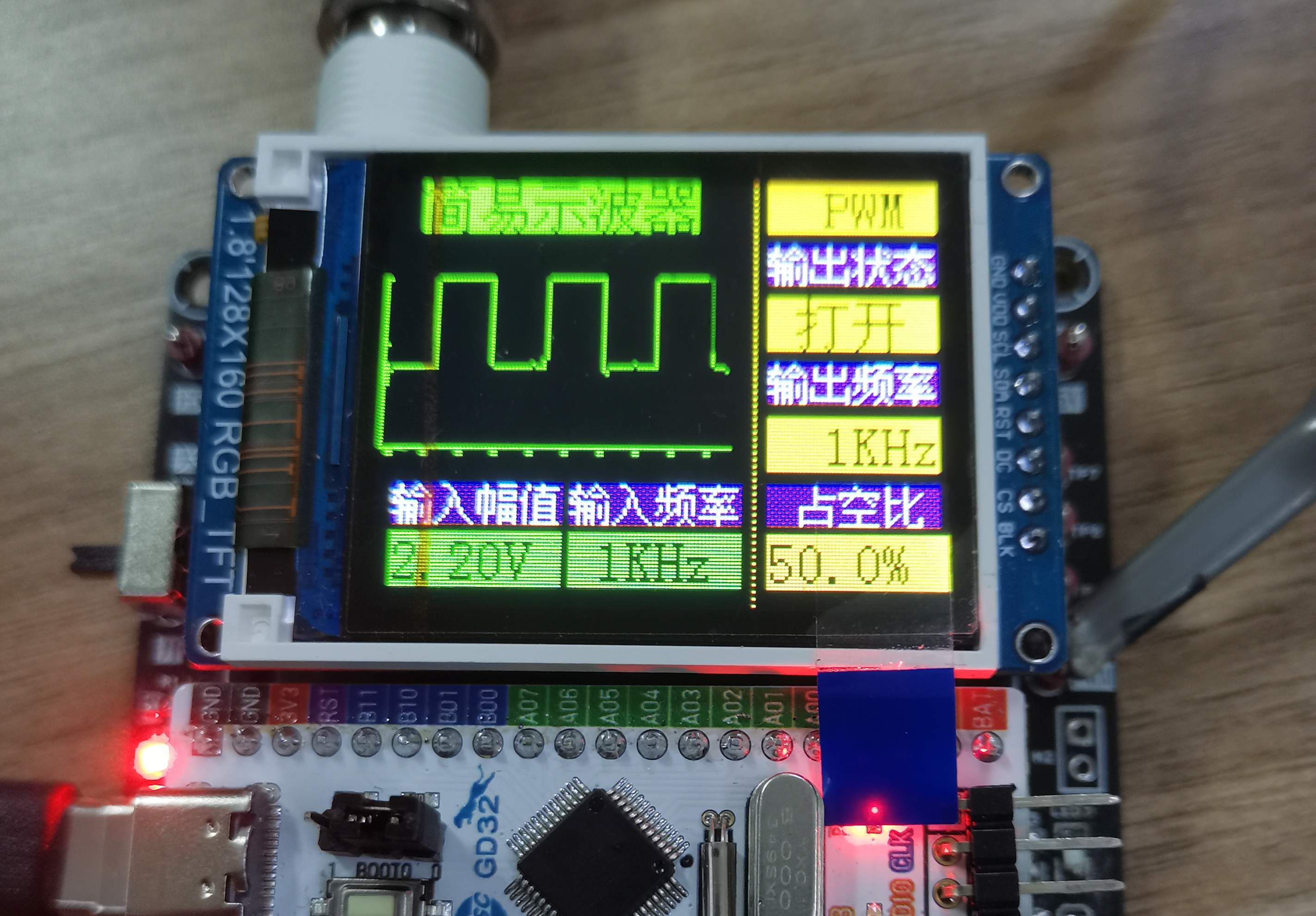

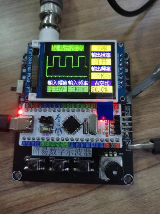

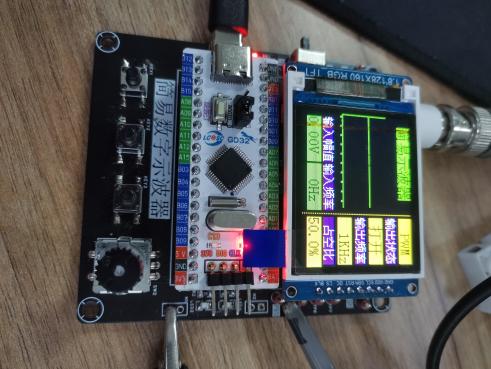

这个影响最大,也最深远!熬心灵鸡汤都会,但是还是要适当喝喝!这次训练营我吃的最大的苦就是没有做到这句话。因为前面一次两次电路板出故障(好在没炸板),导致我都开始自我怀疑了。在使用示波器表笔接入后,我发现我的1.8寸小屏上只有一条直线。
随着心里咯噔一下,我直接认为又有哪里虚焊,花一天时间测量,又花一天时间重新焊了一版(导致我现在有了两个数字示波器),最后效果还是一条直线。
然后我放弃了,暴饮暴食一顿后,突然想起来!我用的是CD4052模拟开关,好像没有调用!
改程序,烧录单片机,通电,接入信号!它有了,一个标准的1KHz方波出现了!我成功了!
微信图片_20240403115918
