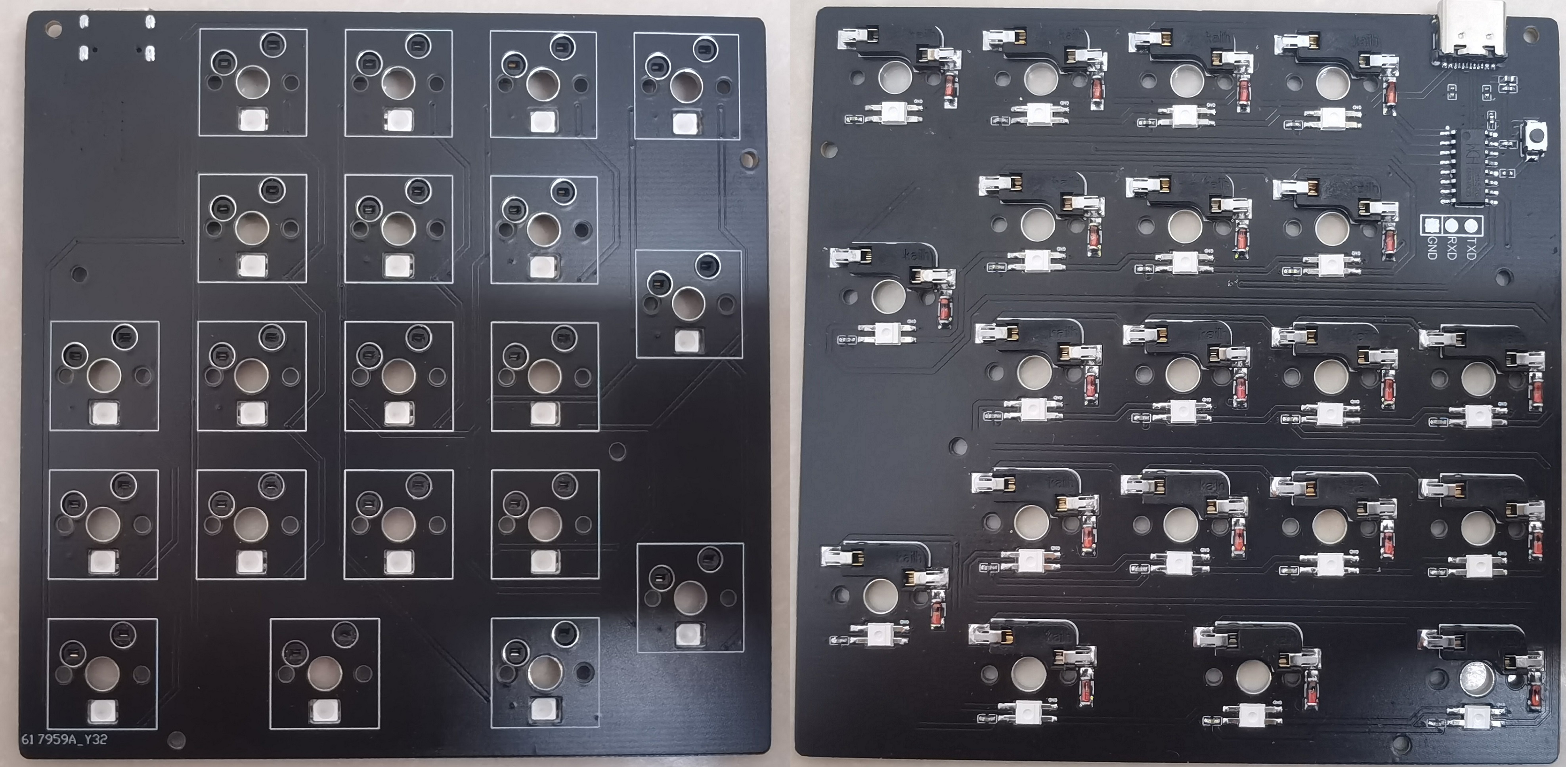

多媒体小键盘特点:
  1. 四种RGB灯效(呼吸灯模式、按下则亮模式、全亮模式和全灭模式)
  2. RGB灯效可切换
  3. RGB灯效的呼吸灯模式速度可调节(四挡,在RGB灯效的任意模式下,都可调节,要在呼吸灯模式下才能看到效果)
  4. RGB灯效的按下则亮模式和全亮模式的全局RGB颜色可调节(R、G和B均0到255,无法看到具体数值,只能看到颜色,调节时,可长按进行调节,在按下则亮模式和全亮模式下看到效果)
  5. 可设置Numlock键是否跟随RGB灯效(如果不跟随并且打开了Numlock,则Numlock键的颜色为上述第四条的全局RGB颜色
  6. 上述参数(RGB灯效、呼吸灯模式下的呼吸速度、全局RGB颜色和Numlock键是否跟随)均可保存,再次上电无须设置
  7. 可进行固件升级,PCB上的按键在升级固件时使用

多媒体小键盘图片
PCB图片
PCB+元件图片
