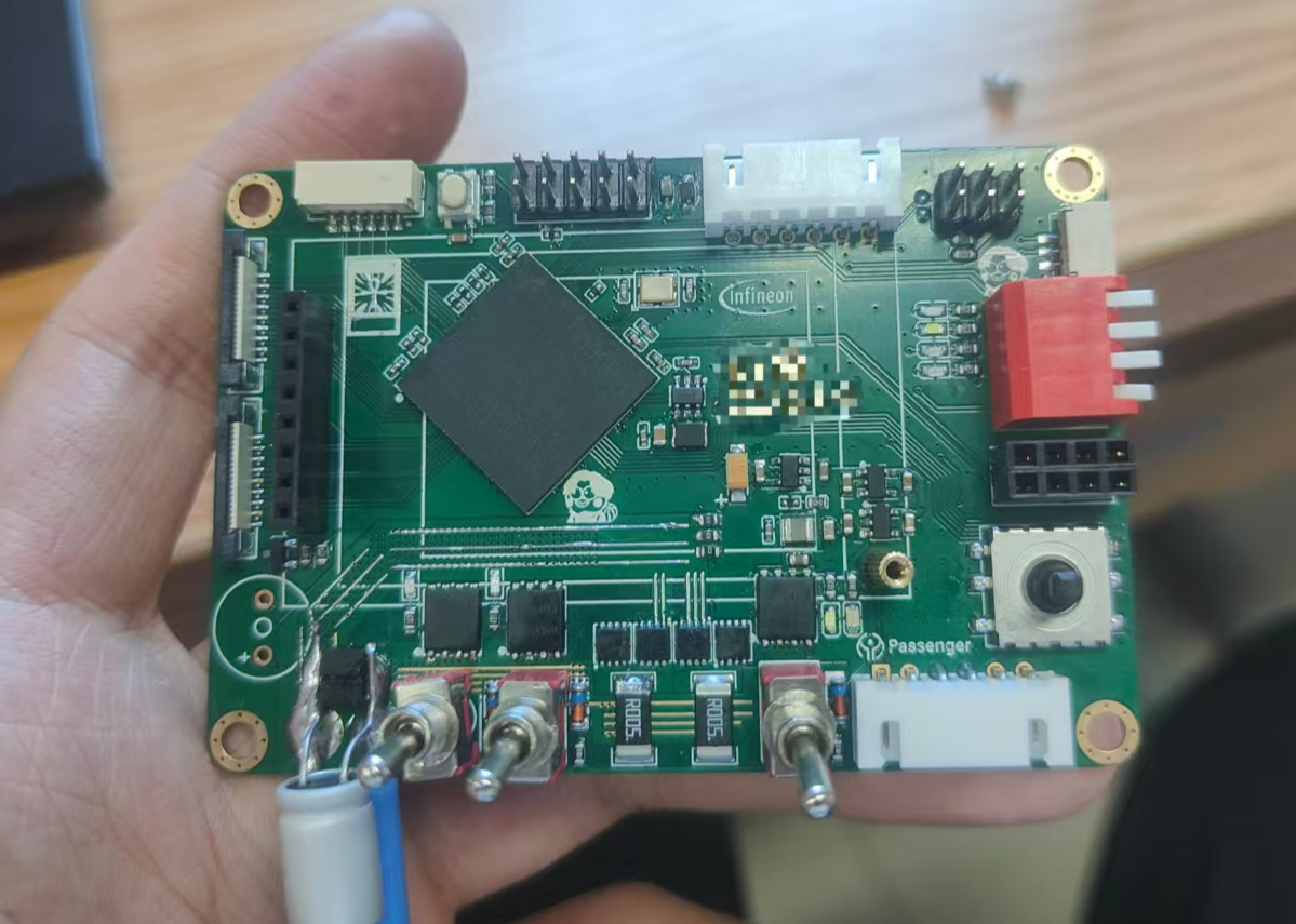

开源项目:基于TC377+Q车模的独轮车控制主板
​(单路有刷驱动方案 | 智能车竞赛备赛遗产)​
项目背景:
在备战全国大学生智能车竞赛独轮组过程中,我们遇到了一系列独特的技术挑战(包括无刷电机控制、传感器融合等问题),虽最终未能晋级国赛,但希望将自主研发的主板方案开源,供后续参赛者参考改进。
核心板版本LED并没有给出连接网络,可以根据个人爱好自己连接
硬件设计
1. MOS开关
  • ​当前方案​​:PMOS开关驱动(防打火设计,稳定性优先)
  • ​优化建议​​:可改用NMOS方案(降低成本并提升过流能力,需修改栅极驱动电路)
2. 电源管理
​主电源芯片​​:TPS82130(同步降压DCDC)
    • ⚠️ 注意:封装焊接难度较高
    • ​备选建议​​:可替换为SOT-23封装的同类芯片(如TPS62090)以简化调试
3. 扩展接口(竞赛场景优化设计)
接口类型 数量 功能规划 备注
UART 3 蓝牙/无刷电调/调试 支持单双驱/双单驱无刷电机方案
SPI 4 可接双陀螺仪+SD卡+LCD屏 冗余设计便于调试
五向开关 1 人机交互 替代按键矩阵
关于焊接与调试
关键步骤(BGA焊接注意事项)
  1. ​优先焊接​​:TC377主控+核心电源电路
  2. ​验证阶段​​:确保JTAG下程序功能正常后再焊接外围器件
  3. ​安全提示​​:建议使用加热台焊接BGA,避免虚焊,有条件推荐使用回流焊炉
特别注意:TC377加热不匀非常容易损坏,使用热风枪要使用大出风口均匀加热,或者使用加热台,当在焊接过程中听见“咔”的一声,芯片多半就是分层寄了。打板尽量使用沉金工艺,可以增加焊接良品率

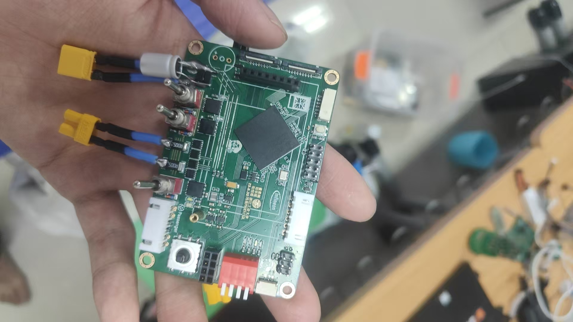

无刷电机供电从背面大开窗处焊接电源线输出供电,有刷电机在电阻输出处焊线即可,具体见图片
常见问题排查
1.25V输出正常但是tc377无法使用ADS下程序:使用memtool尝试连接,若可以下程序可能是芯片被锁,下程序之后即正常,若连接失败或下程序速度异常,考虑虚焊或芯片损坏
上电后若没有焊接钮子开关,MOS开关处有3V左右电压是正常的,无需过于在意
