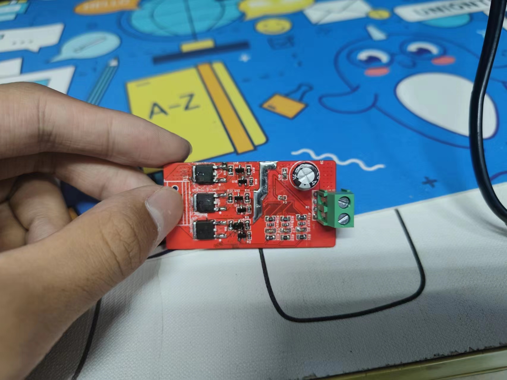

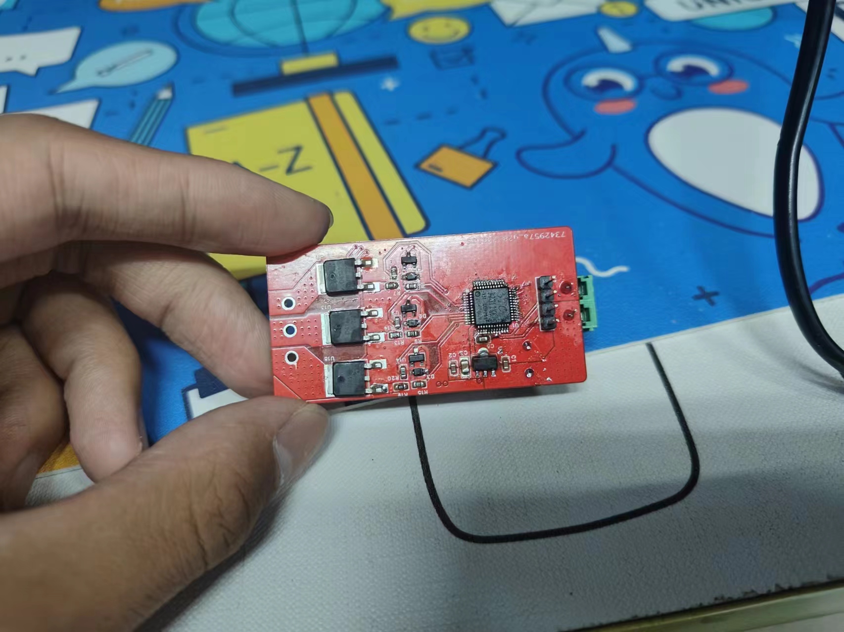

使用stc系列芯片设计电调,为之后智能车比赛做准备
这次使用的方案改自STC论坛上的电调方案,使用STC32G12K64作为主控制器,这里附上原工程的连接:BLDC, 三相无刷直流电机驱动-STC8/STC32-无HALL, 12万转, 视频讲解 - BLDC/144MHz-PWM-硬件移相/45路PWM+3路CCP/7组不同周期的PWM/DAC 国芯技术交流网站 - STC全球32位8051爱好者互助交流社区 (stcaimcu.com)
控制算法使用FOC。
板子引出了串口用于下载程序,后续也可以继续使用作为通信。
可以支持中功率的无刷电机。
成品图:
