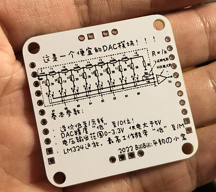

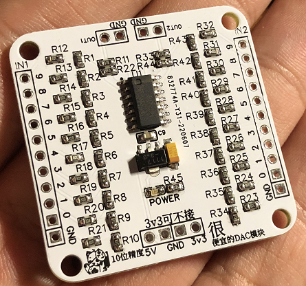

实物展示
                             (正面)                                                                                         (背面)

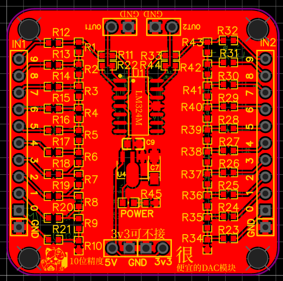

使用说明
左侧右侧为信号输入,每侧11脚,最下方为地线,从下往上权重依次增加
下方为供电,只需要5V和GND即可
上方为模拟量输出,out1和out2分别对应左右两边排针
硬件电路设计
原理图、PCB图、仿真图、2D模型、3D模型
         详见下方立创EDA编辑器

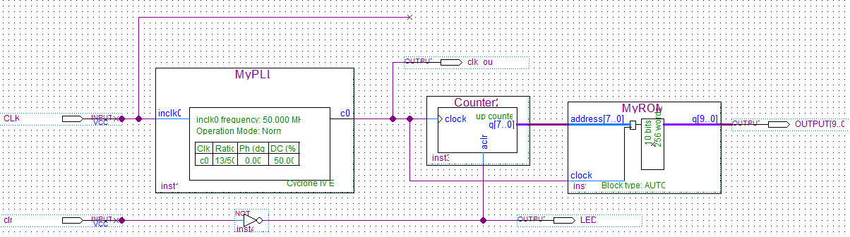

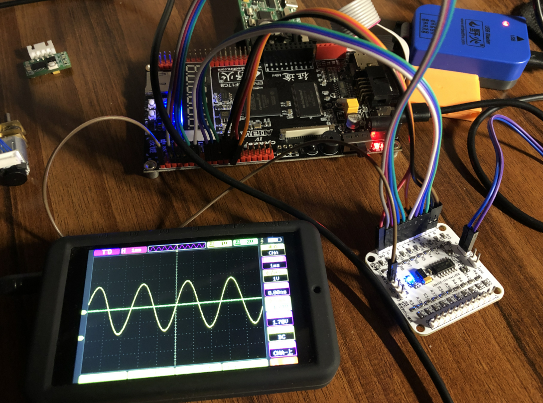

FPGA连接使用
为了测试便捷,直接使用原理图开发
开发板为野火征途Mini,芯片型号EP4CE10F17C8,板载50M晶振,通过PLL分频使用。
原理图
上面那个带XX的线可以直接接到时钟输入,方便替换时钟频率
PLL负责产生需要频率的信号
Counter用于累加计数,8bit宽,范围0-255
MyROM为初始化的内存(10bit宽数据,地址8bit),里面存储了.mif初始化文件(sin信号)

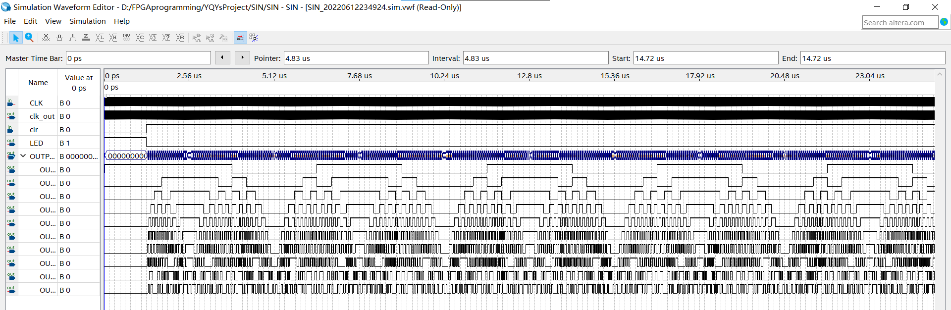

使用Quartus自带仿真工具进行仿真
上机验证请参考下方sin信号测试

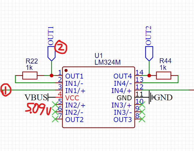

直流性能测试
测试方法如(图3)所示 1处给3.3V电压,然后读取2处电压。VBUS电压为5.09V

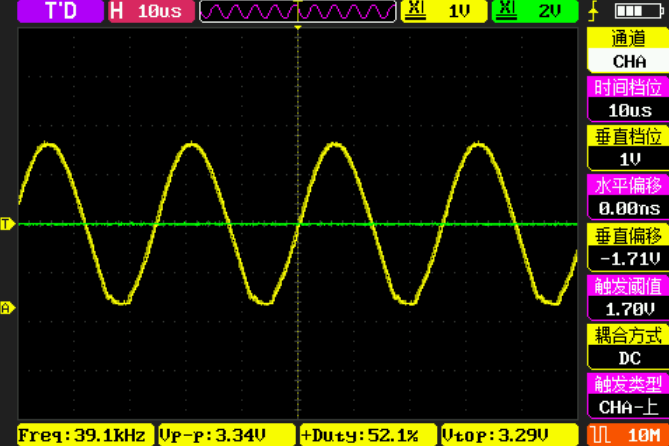

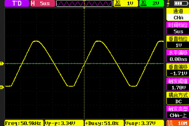

模拟性能测试
使用野火征途开发板,芯片EP4CE10F17C8
示波器为正点原子DS100
测试图片如下:
sin信号
临界值约为40kHz,超过后出现大幅度波形失真

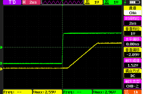

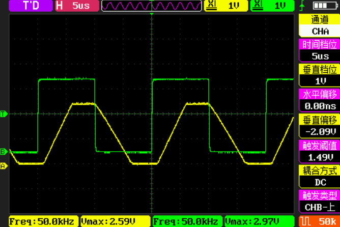

方波信号:
绿色为输入方波,黄色为输出,在输入信号上升沿后,输出约需6us达到峰值(1us迟滞+5us上升)

附一:特殊设计:
如果芯片中某个放大器烧了怎么办?
直接将芯片拆下,然后反向焊接(x轴翻转)即可!(LM324集成了4路放大器,这边只使用了2路)(doge
