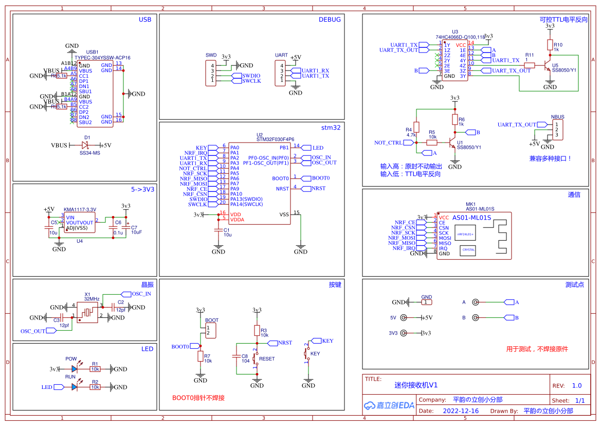

一、产品简介:
  • 一款通用无线接收机,非常方便二次开发,移植到自己的机器人项目中。
  • 采用NRF同系列模块ML01S,距离远,抗干扰能力强,并且完全兼容NRF。
  • 解码后可将数据通过串口输出,输出可通过软件配置是否开启反向TTL电平,若开启则由硬件进行反向操作。
二、应用场景:
  • 搭配STM32、arduino等开发板,快速实现遥控功能。
  • diy机器人制作。
  • 替代部分航模,车模接收机。
  • DJI RoboMaster机甲大师赛中替代官方DR16接收机(注意!!不兼容官方遥控器,需用自制遥控器
  • 教育,教学,科研等相关场景。
三、产品功能/特点:
  • NRF24L01是一款很常用的无线通信模块,价格低廉,距离远,抗干扰,但是使用较为复杂,还得细抠寄存器配置,不便于快速移植到自己的机器人项目中。
  • 常用的无线串口模块 成本高,质量参差不齐,难以入目,点名JDY41,有丢包和传输数据错误等问题。
  • 市面上现有的成品无线接收机均为遥控器配套产品或系列配套产品,如航模遥控器等,价格高,而且输出电平为反向TTL,需要硬件支持。
四、产品参数:

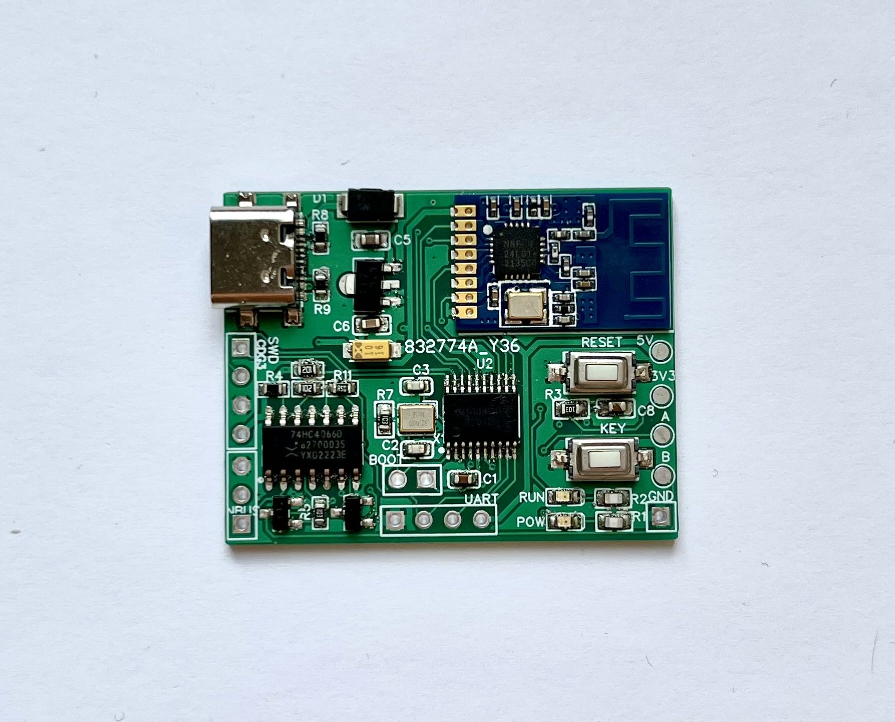

  • 主控STM32F030F4P6,主频48M。
  • ML01S无线通信,采用SPI接口驱动,理论通信距离(宽阔无干扰) 100米。
  • 31mm*40mm小尺寸,小巧精致。
  • 目前固件支持串口115200-8-N-1(自有协议)和100k-9-E-1(DJI DBUS)两种配置,其它使用者可自行添加。
  • 带指示灯,根据连续闪烁次数不同来指示信息。如默认程序是指示输出协议。
  • 工作电压5V。
  • 基于硬件的可编程TTL电平反向输出。
