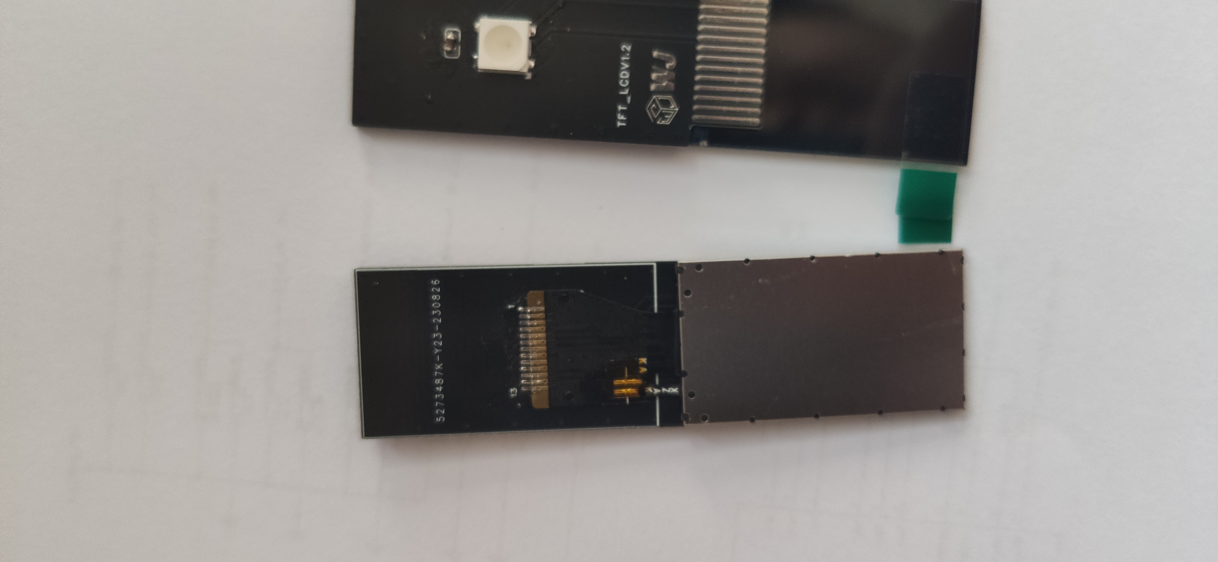

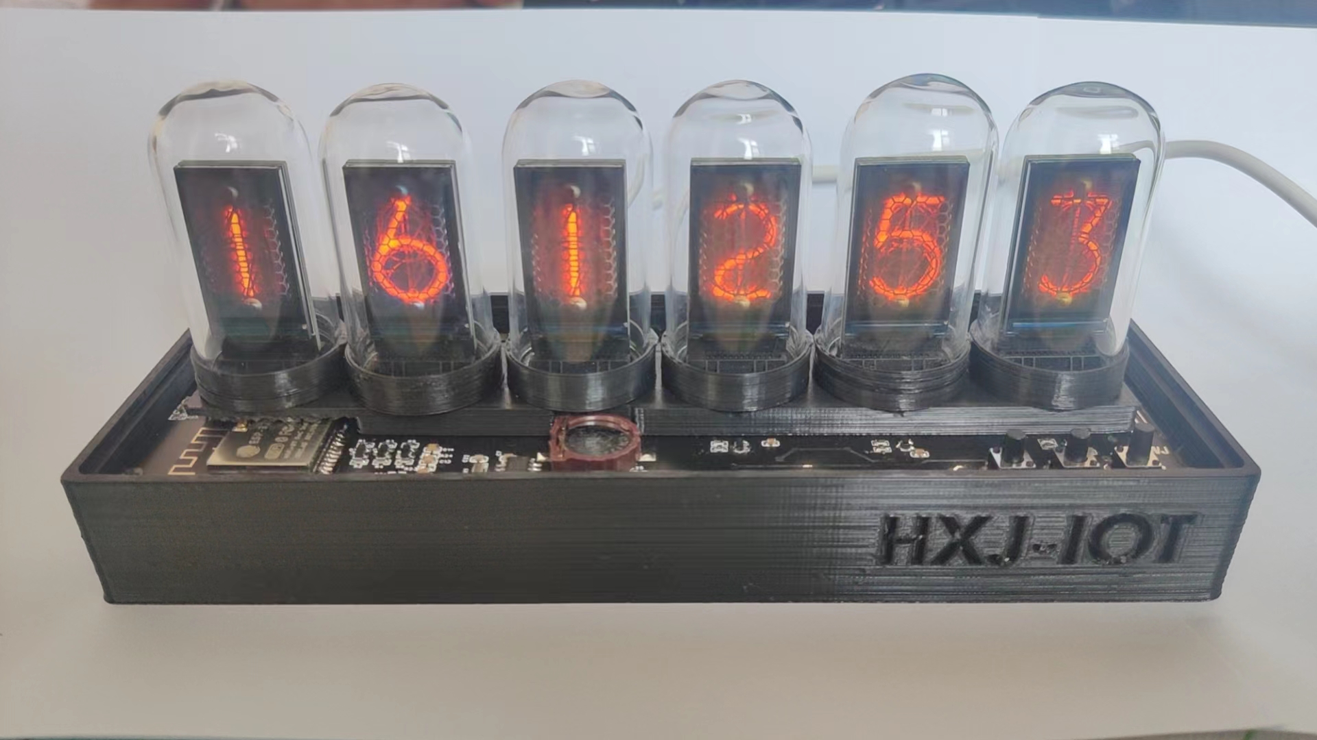

利用TFT显示数字图片。模拟辉光管显示。
wifi自动连接NTP服务器获取时间。保存到外置RTC中。
目前利用ESP的4MB 空间存储了5组图片,包含辉光管风格,翻页时钟风格,可爱风格1,可爱风格2,金属风格。

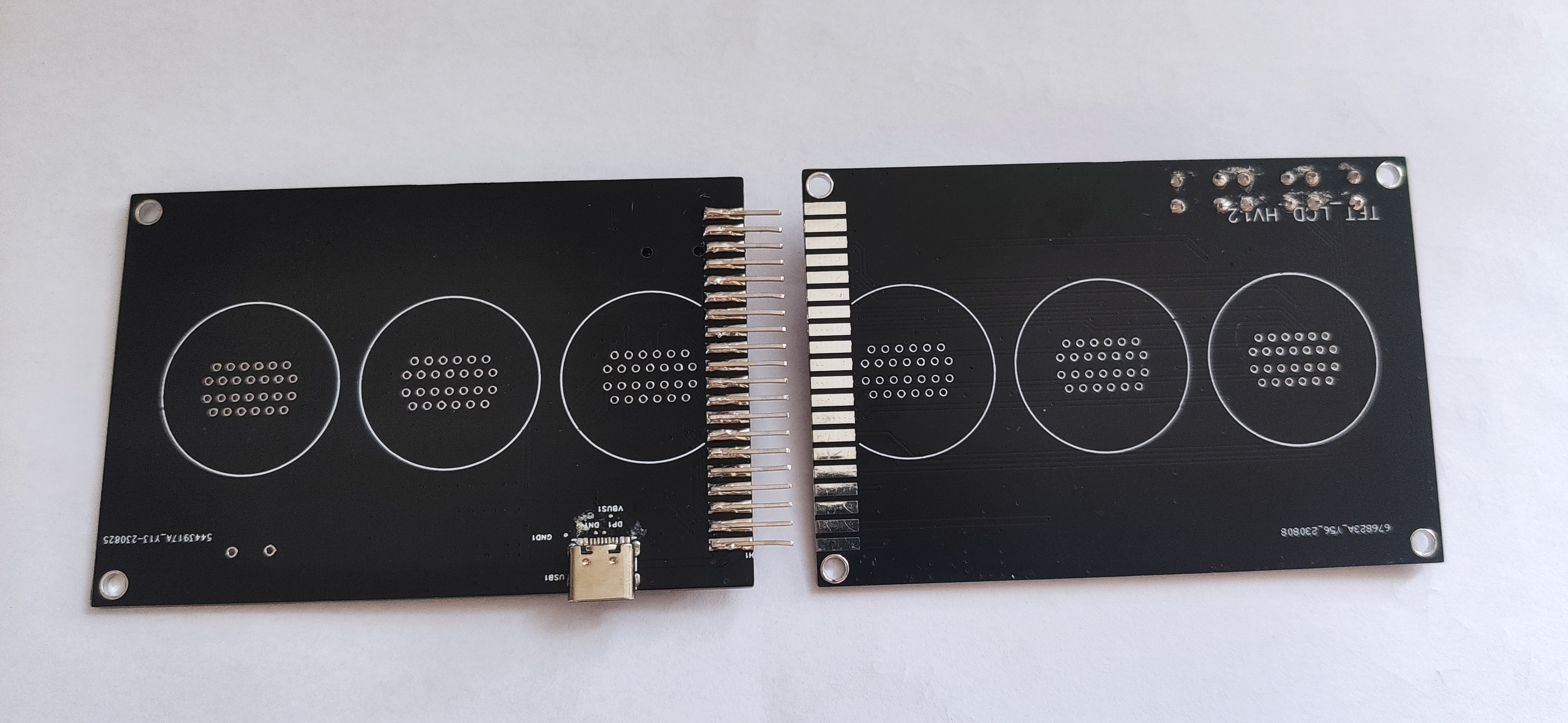

分成两个独立PCB,尺寸为9*6cm,在免费范围内。TFT进行了3拼版,也可以自动过审核。

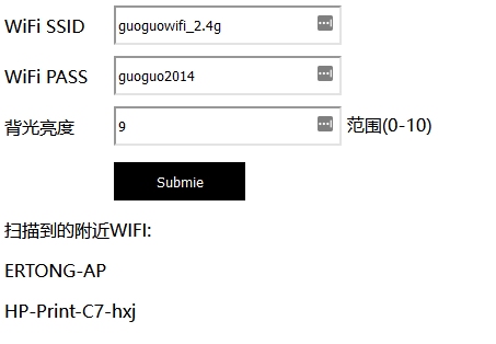

网络配置方式
连接usb数据线,给设备上电。设备上电自检,显示配置网络,显示需要连接的wifi以及主页ip地址。此时利用手机或者电脑连接wifiSSID:HXJ-IOT,密码为空。打开浏览器输入ip地址192.168.4.1 进入配置界面。

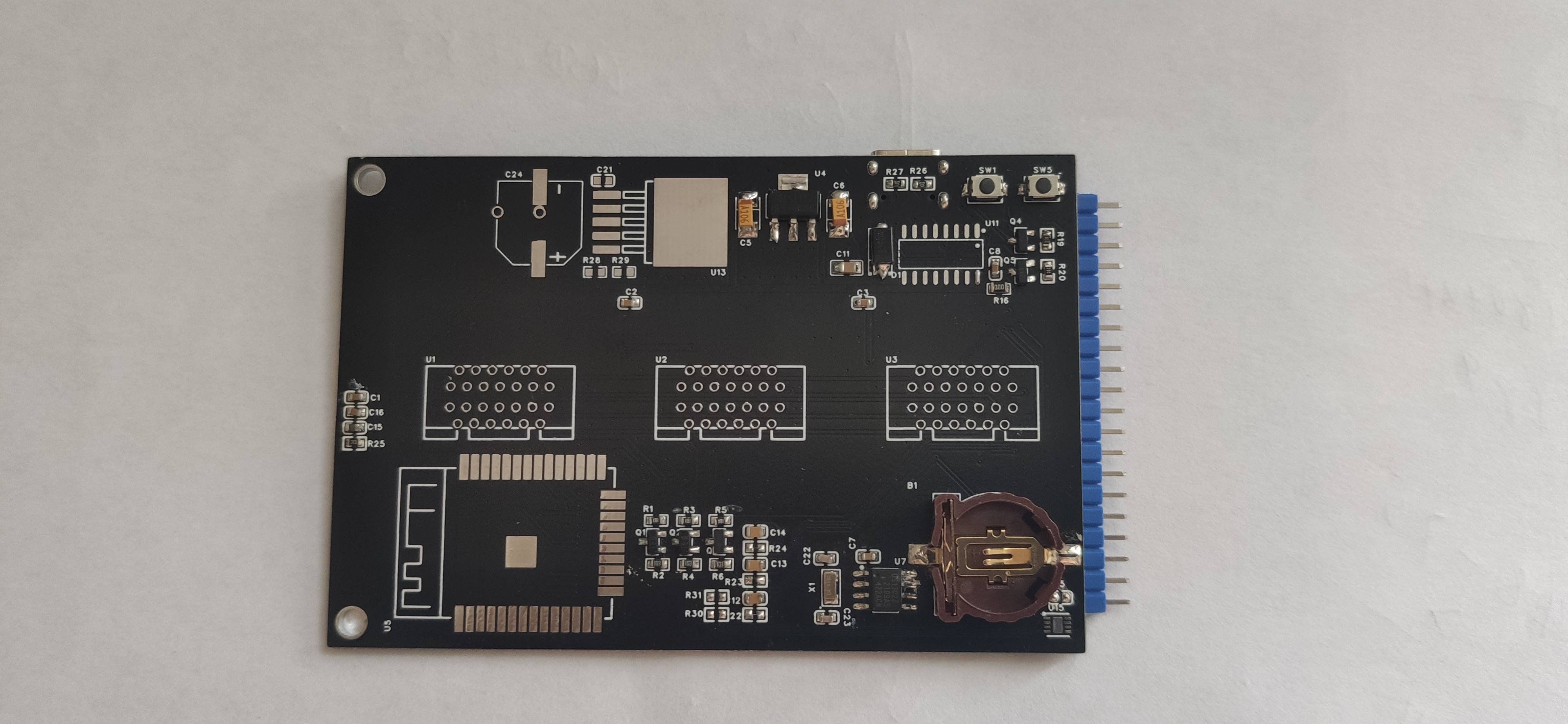

焊接,两个pcb利用排针连接
液晶TFT小板采用焊接模式,

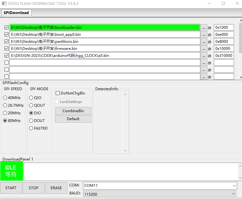

烧录文件参考下图
附件包含烧录文件,外壳STL文件,BOM表。
注意电源焊接,MIC29302 和1117二选一,B板不用焊接LM1117,直接用0R电阻就可以。具体参考BOM表。
修正:
BOM中 控制背光电阻标注错误,两个板子R1,R3,R5 更改为15Ω电阻。附件中已经修改2023-10-12。
望见谅。
