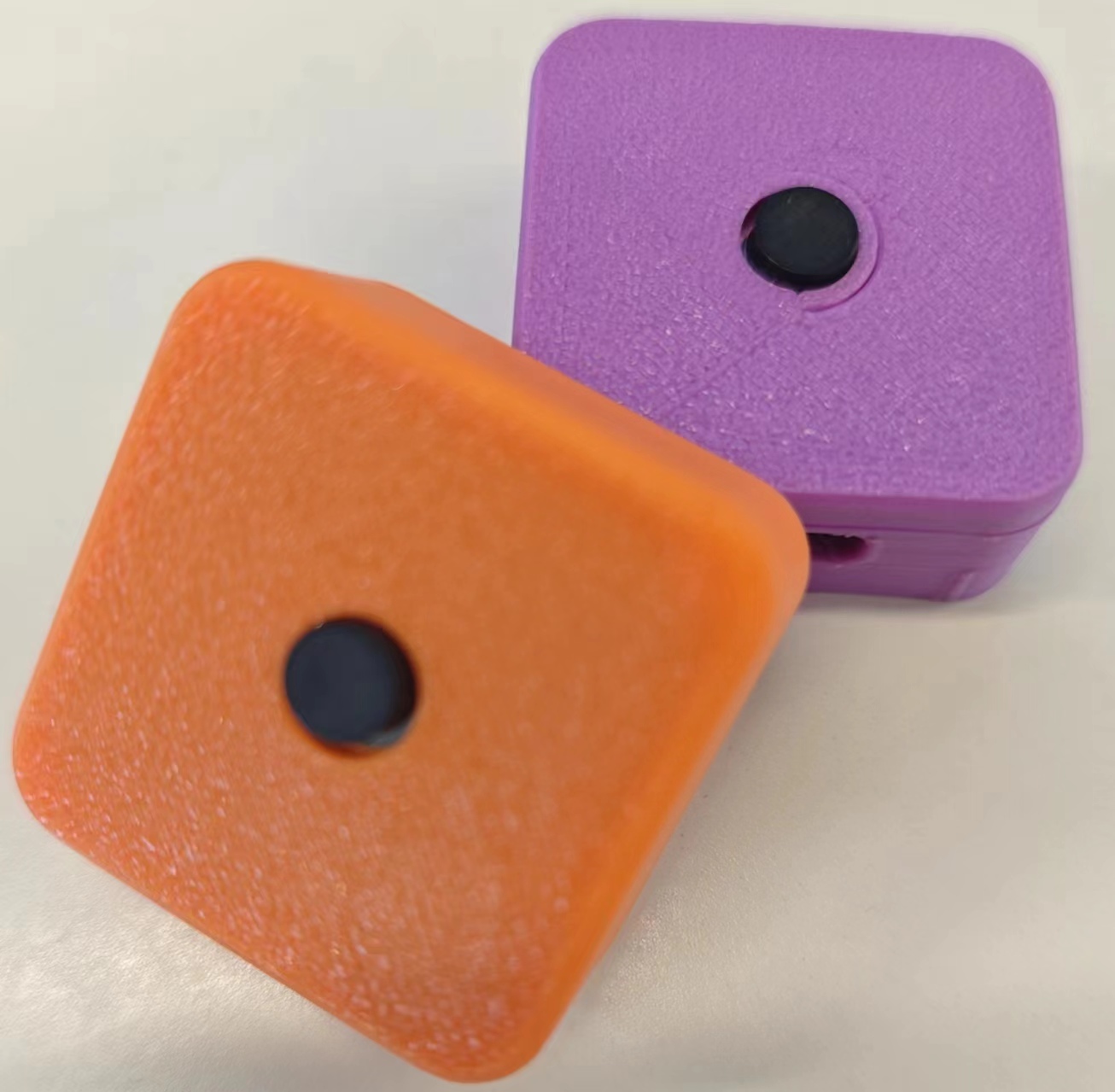

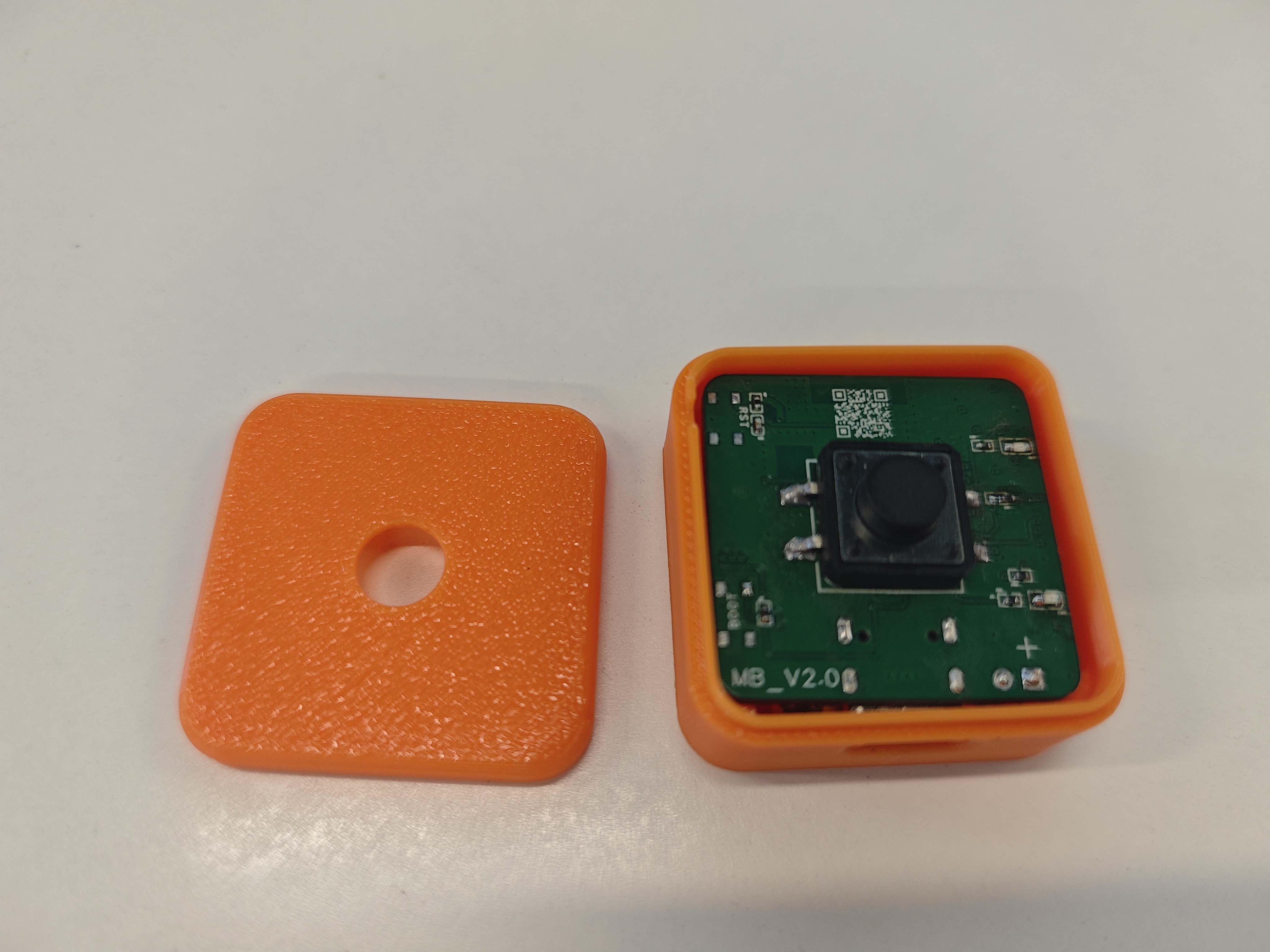

基于ESP32C3制作的魔法按钮,可以联动手机远程拍照,也可以连接其它的ESP32设备,使用espnow进行通信,项目开发使用micropython,易于修改和扩展按键功能。

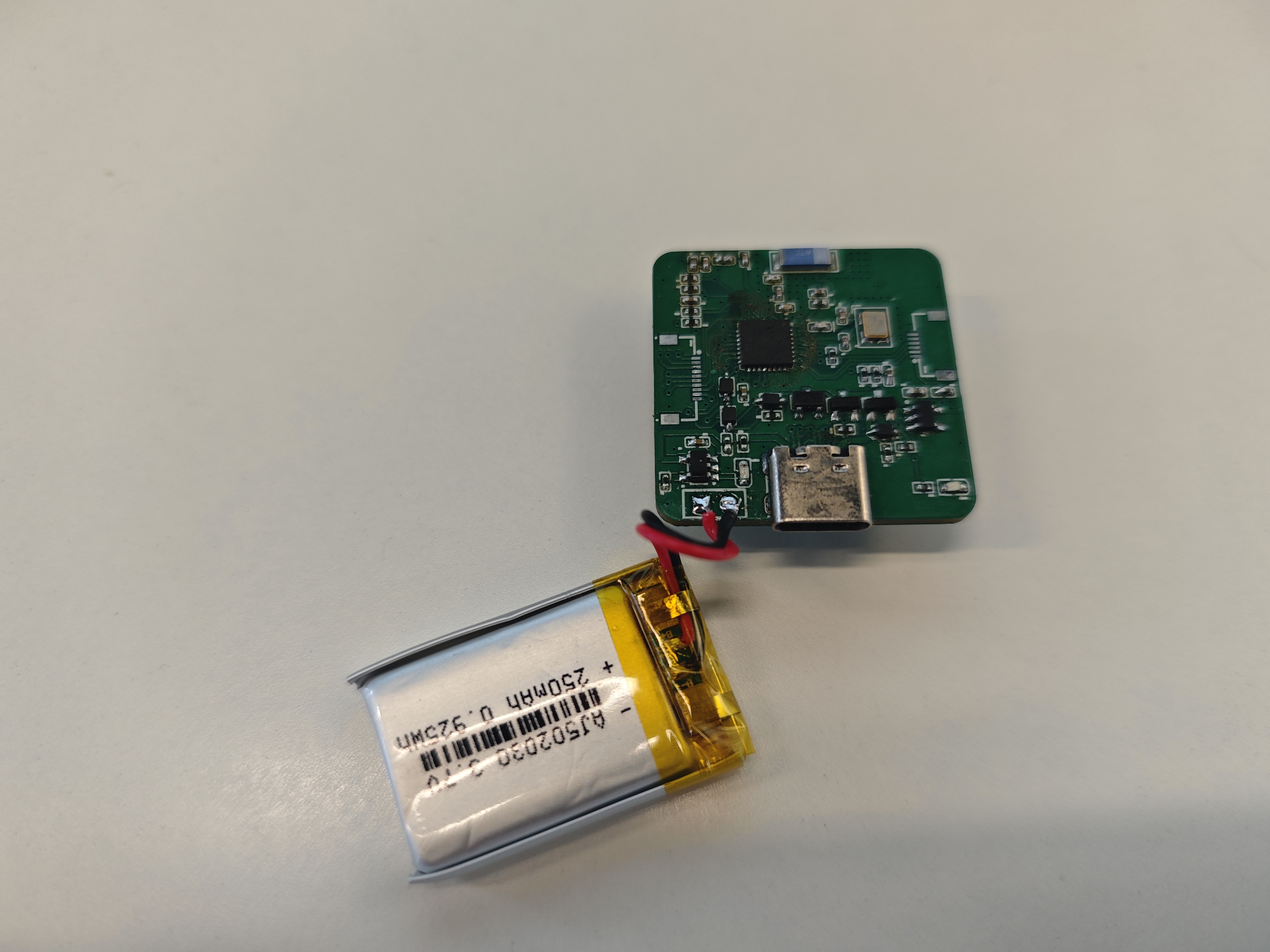

需要注意的是该项目中的 type-c 接口并非USB接口,而是将串口和 BOOT EN 引脚引出,需要使用专门的TYPE-C烧录器进行固件烧录。
