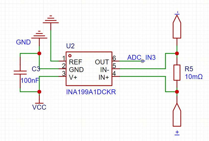

1、电流检测电路
    电流检测使用INA199A1作为电流采样芯片,INA199A1的增益为50V/V,采样电阻使用10毫欧的电阻。

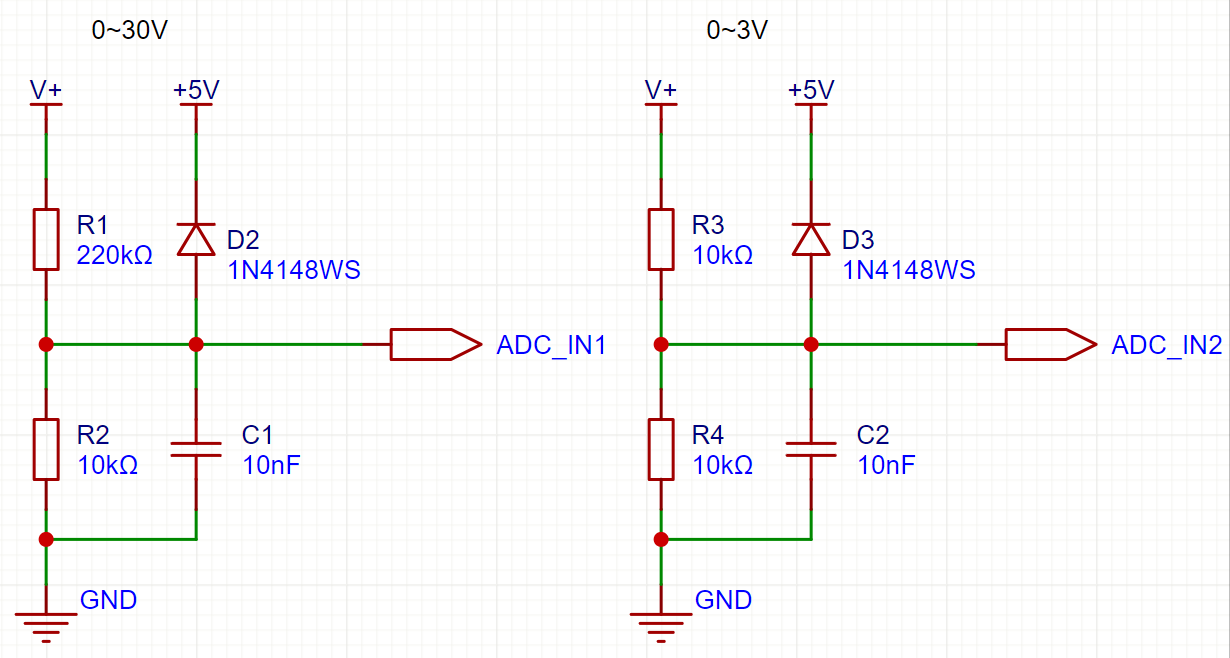

2、电压采样电路
    电压采样电路有0-30V电压采样电路和0-3V电压采样电路,根据不同的输入电压自动切换测量精度。

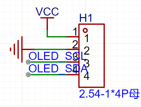

3、OLED显示电路
我这里使用的是OLED模块,直接使用1*4的间距2.54的排母。这个OLED是IIC接口的,模块上自带上拉电阻因此我没有再画上拉电阻。

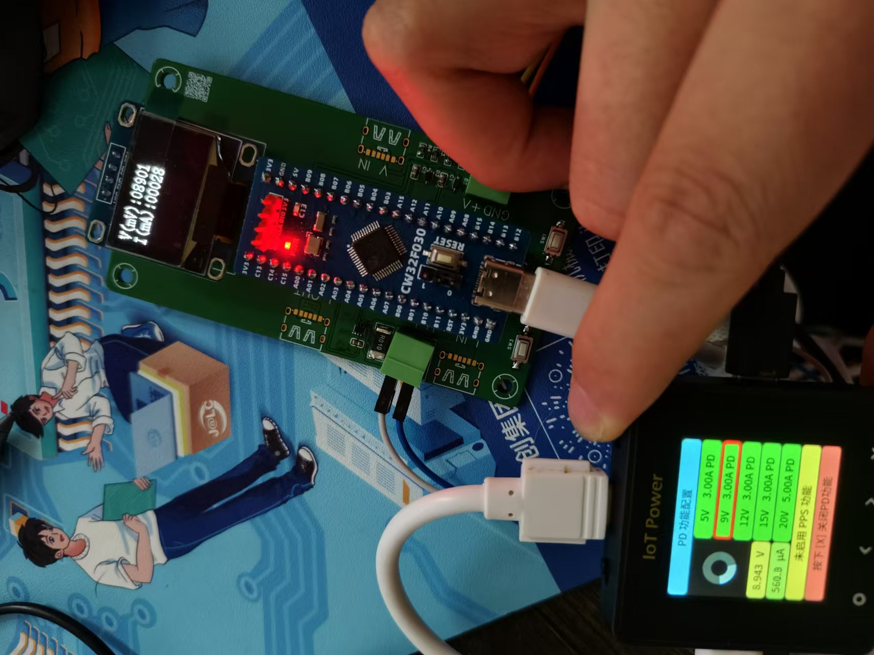

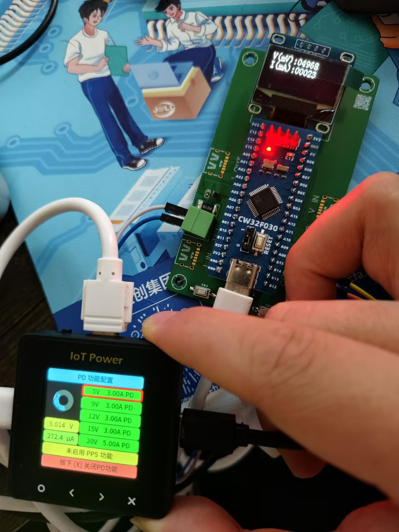

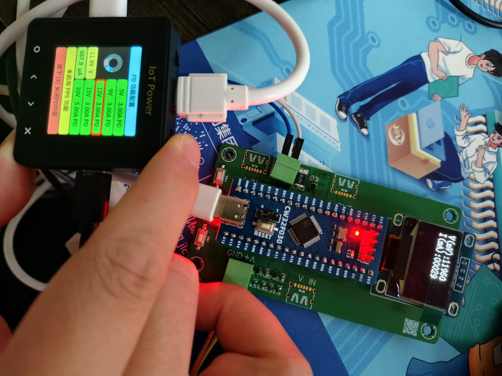

我这里因为测试条件不足,因此电压测量使用的是用合宙的IOT POWER来诱骗的PD充电器电压,可以看到电压电流表的OLED显示的电压也是非常的准了。电流因为没有负载,因此直接给一个开发板供电的,开发板没有接其他模块,因此20mA左右正常。
