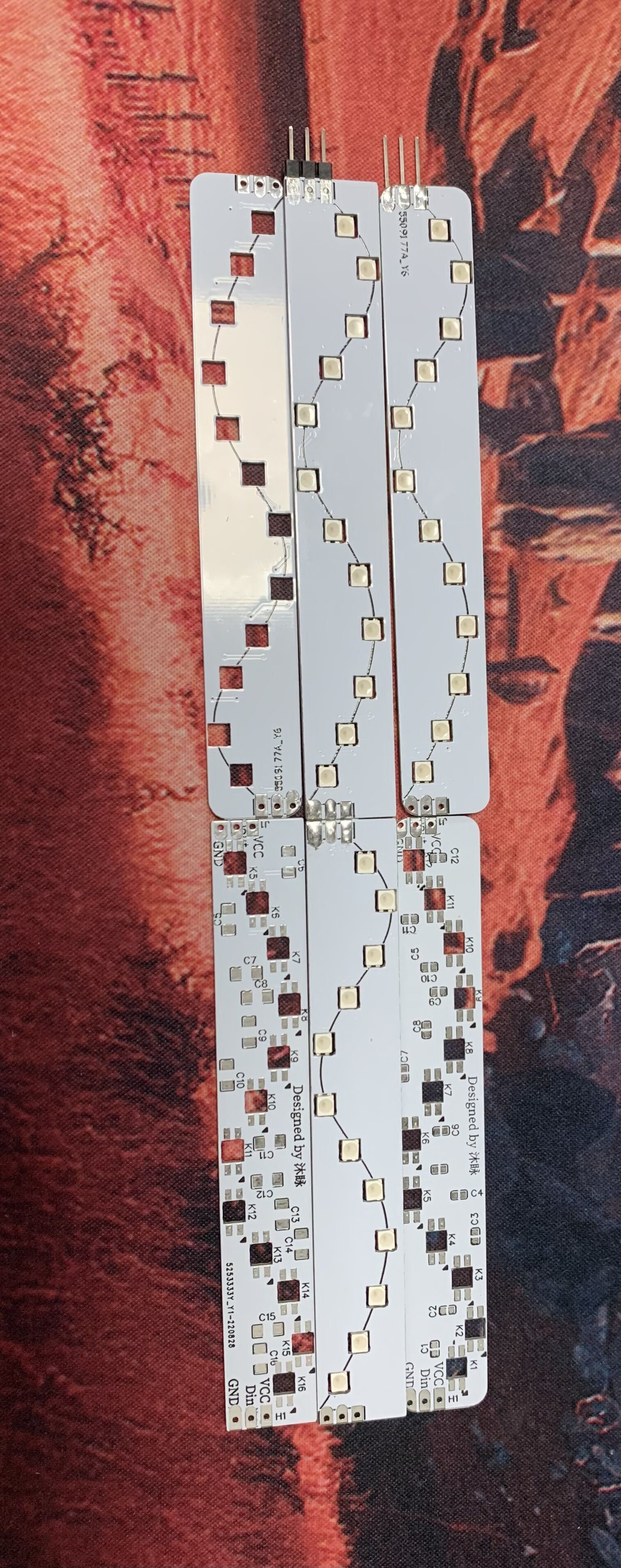

灯板
扩展灯板 可用于机械键盘扩展灯以及其他需要扩展灯的情况
元器件仅为12颗 ws2812b 3528反贴灯  12颗104电容(可不要) 最多加上排针
排针位置,参考小白开车的瀚文PCB放置
已打板验证
分1206电容和0603电容两个版本
电容可以不要(验证过)
理论上可无限扩展
示例使用STM32F103CBT6开发板,Arduino示例程序验证
机械键盘扩展也验证过
