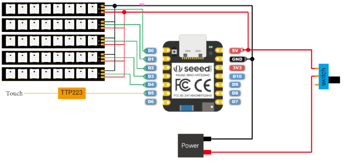

首先灯带的电源Pin并联接在主控板的电源Pin上,信号Pin分别接在D0-D4,由于XIAO nRF52840 Sense 带有多路引脚复用功能 所以我们可以将D0-D4定义为PWM使用,然后将TTP223接入D5引脚,然后读取改引脚的模拟量值就能判断触摸输入是否被按下。
TTP223芯片需要在GND和VCC之间连接一个100nF的电容,用于调整灵敏度,我使用0.1mm漆包线进行焊接,然后使用热熔胶进行保护和固定,这样占用体积可以非常小。
该TTP223电路来自于立创的开源作者:https://oshwhub.com/gameboy96/ttp223

将5个叶片焊接完成并且组合在一起后,我们将按照硬件接线图,将正极和负极分别连接在一起,然后将信号线接在不同的引脚上,
这里我将TTP223触摸模块的输入引脚通过一根0.2mm黄铜丝连接在正面,然后输出引脚连接到主控板的D5引脚,这样就可以通过触摸“花蕊”来输入触摸信号完成不同的功能切换。

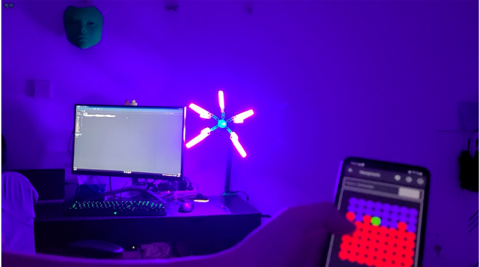

程序的功能是:当开机时,台灯将会变幻一次彩虹色,然后保持冷白色常亮;当触摸开关被触碰时,台灯将持续显示彩虹色(非常适合用来蹦迪跳舞),
查看链接
然后蓝牙遥控功能,你可以下载Bluefruit Connect 手机软件进行蓝牙配对和连接,
然后选择neopixel就可以对单个灯珠进行控制颜色,在nodepad里面可以对全部灯珠进行颜色控制
Color picker在controller选项中
