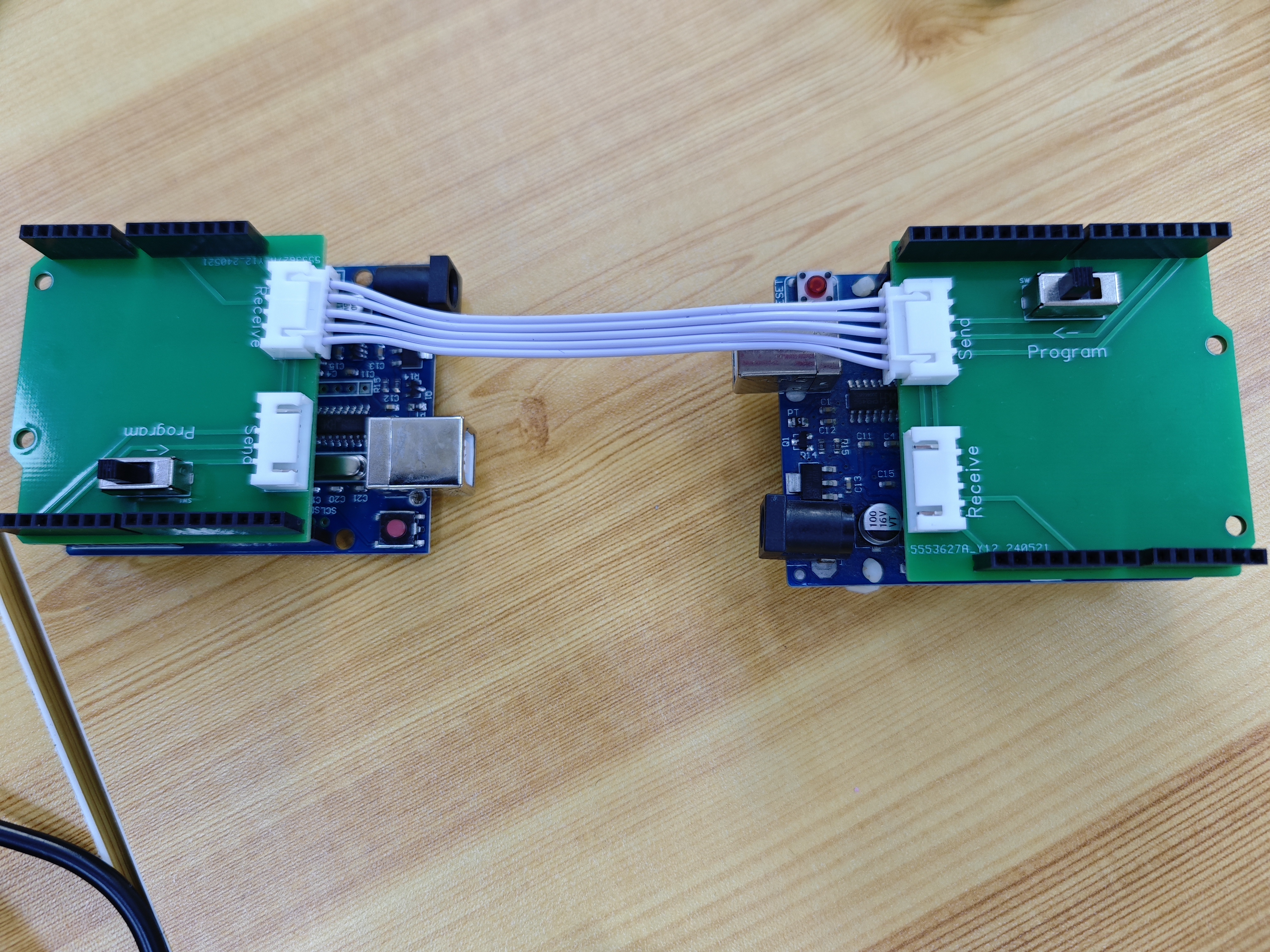

用于在两个Arduino UNO开发板之间通过串口复制和烧录程序
简介:用于在两个Arduino UNO开发板之间通过串口复制和烧录程序
创建时间:2024-05-24 12:47:38更新时间:2024-05-27 15:36:53
基于“Bootdrive”程序(Baldwisdom/BootDrive at master · osbock/Baldwisdom · GitHub)修改,将芯片中的程序读取出来,并通过stk500协议,使用串口烧录到另一个Arduino UNO开发板上。
使用的引脚:
引脚0,1(串口)
引脚4(输出重启信号)
引脚7(连接到开关,判断是否进入复制程序模式)
重启引脚
使用方法:
给两个Arduino UNO插上扩展板,然后给其中一个下载复制程序,作为编程器,将两个板子用接口方向相同的XH2.54 5P线连接(连接编程器的send接口和目标板的receive接口),按照箭头方向打开编程器板上的编程开关,关闭目标板上的开关,上电时即可向目标板复制自己的程序。图中右侧的开发板作为编程器使用,左侧为目标板。
