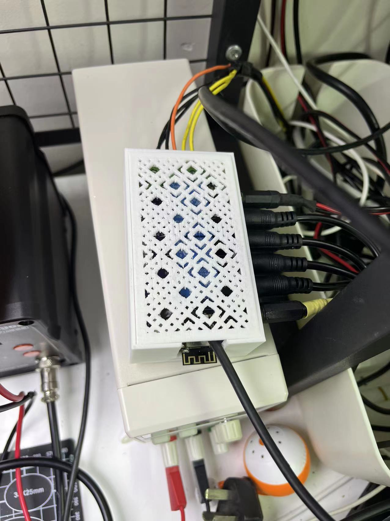

基于ESP8266的一款DC12v多路供电板 可以把输入的12v大功率电源(比如明纬的那种大功率开关电源)分给6个插座使用 其中4个插座可以通过Homekit 和按键开关控制通断 剩下两个插座长通状态
简介:基于ESP8266的一款DC12v多路供电板 可以把输入的12v大功率电源(比如明纬的那种大功率开关电源)分给6个插座使用 其中4个插座可以通过Homekit 和按键开关控制通断 剩下两个插座长通状态
MIT
创建时间:2022-07-24 22:34:40更新时间:2023-07-27 16:53:55
本项目是基于 GitHub上的 https://github.com/RavenSystem/esp-homekit-devices 固件做的一个Homekit直连的智能插座
因为自己的工作台这边有很多设备都需要12v供电,故用了一个12v29A的明纬开关电源作为总供电
然后通过智能插座分配给需要使用12v的设备
打的板子已经验证测试无误,正常使用

使用方法
焊接完成后,短接GPIO0(也就是SW3)与GND(在引出的排针上),插好usb转串口的烧录工具,连好RX TX GND 3V3,上电,用esp8266烧录工具烧入固件
最新固件在这里下载
https://github.com/RavenSystem/haa/releases
烧录fullhaaboot那个固件即可

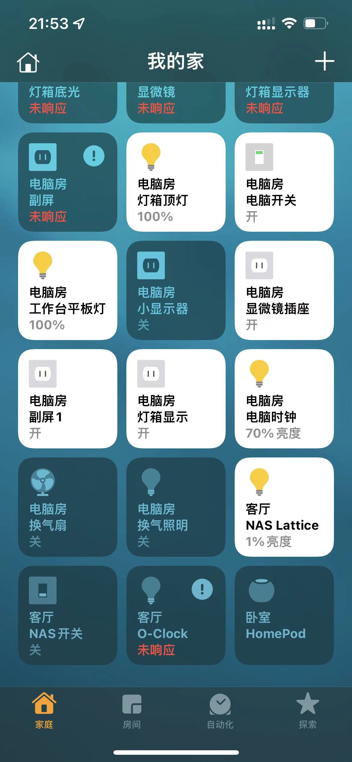

刷好固件并配置好配置文件后
接入12V供电,稍候片刻就可以在苹果的家庭里面找到此设备,按github上写的教程添加即可。

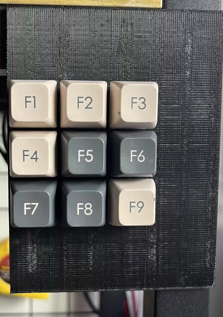

用2.54插头外接GND和SW1、2、3、4,即可通过外接的4个按键来开关每一路的供电
我用的是个机械键盘轴...
