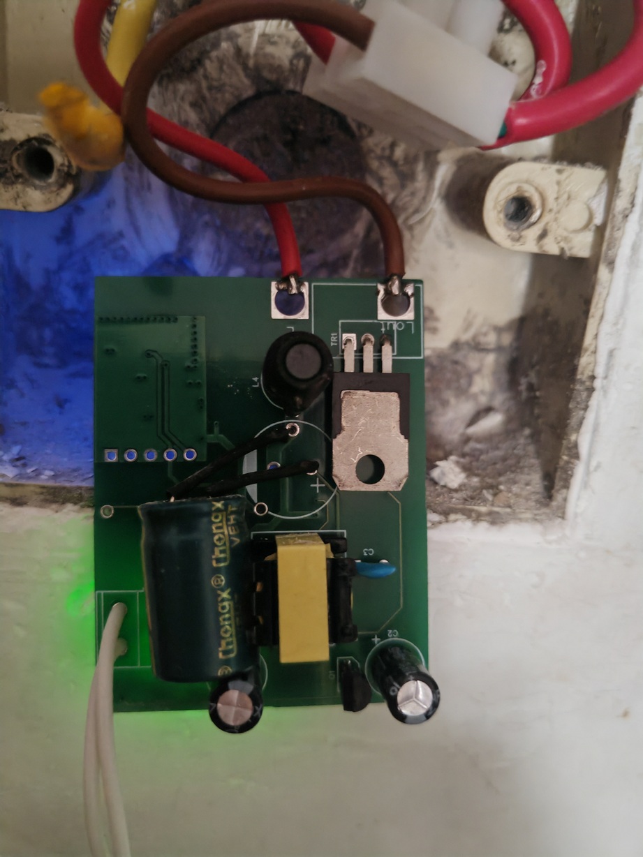

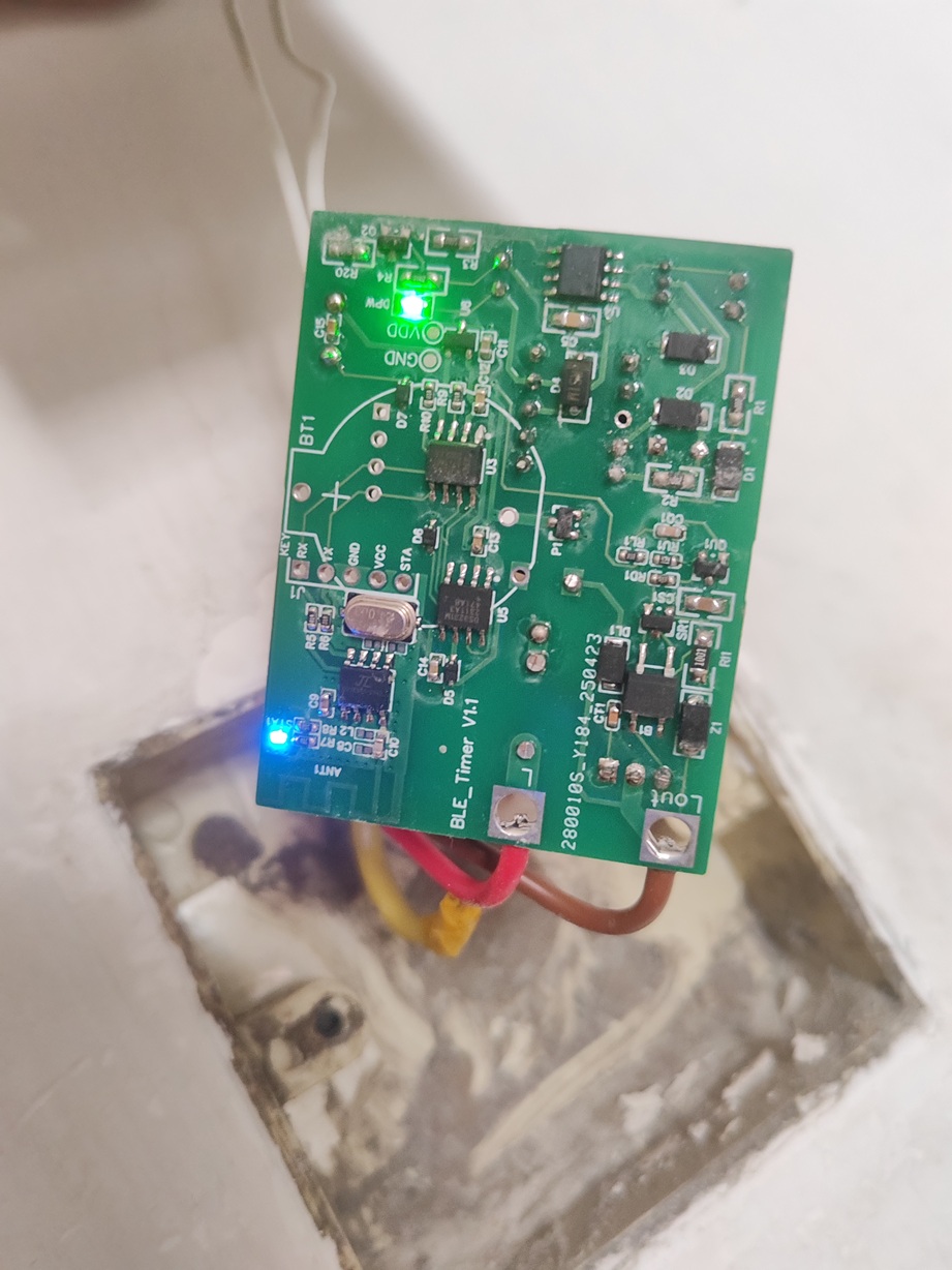

    家里孩子经常很晚都不睡觉,网上没找到合适的定时开关,于是设计了这款定时开关,可以装在86型开关盒里,用手机蓝牙来设置。
    单火线取电电路使用了青岛诺泰微电子的NP101B参考电路,蓝牙芯片使用了汇华电子的AC6328A带程序芯片,RTC时钟芯片采用了DS3231MZ+TRL通过STC8K1G08单片机访问控制。47uF/400V电容C1要侧躺安装,为防止意外建议引脚包热缩管。
    安装:火线接线柱L接火线输入,负载接线Lout接负载。P2位置可以接原86盒的开关,注意不要与火线有连接。
    使用:安装BLE蓝牙调试宝app或其它,打开蓝牙与XLBLE设备连接(蓝牙名称可以自行找串口模块来修改),把Unknown Characteristic属性选中,然后可以发送指令,在实时日志里面看到指令通信情况。

    不提供源码,提供的烧录文件定时控制精度为小时,单片机工作频率11.0592MHz,Begin Time和End Time时间范围内灯熄灭,其余时间可以通过按钮开关控制。2024年8月开始使用,控制16W的LED灯管,目前使用状况良好。使用8个月后换过一根灯管,可能是长期通电会对灯管寿命有影响。
