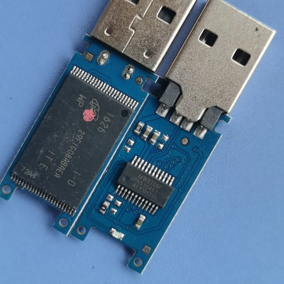

手头有很多片MT29F2G08ABAEAWP闪存,一直想用起来。
之前试过FC8508主控可以支持,但是要不就是卖得太贵,要不就是没货。前段时间无意之间在拼多多看到一个U盘电路板,主控是TSSOP24封装的MW8209F,闪存贴的是MT29F1G08ABAEAWP,于是下单买了两片同时又买了几个128M工业U盘备用。
MW8209F主控板
收到U盘后,把闪存换成MT29F2G08ABAEAWP闪存,用量产软件轻松识别量产成功。

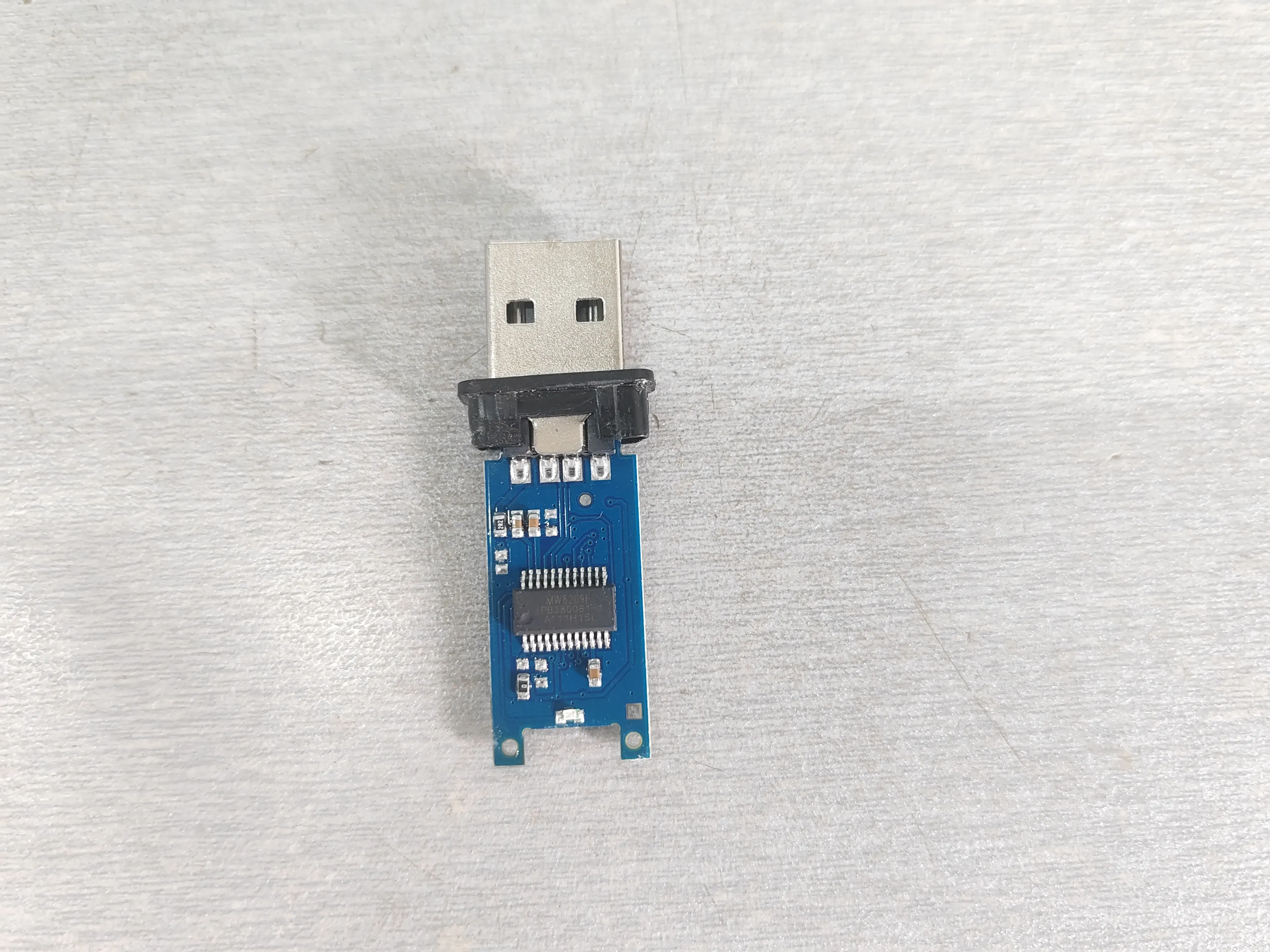

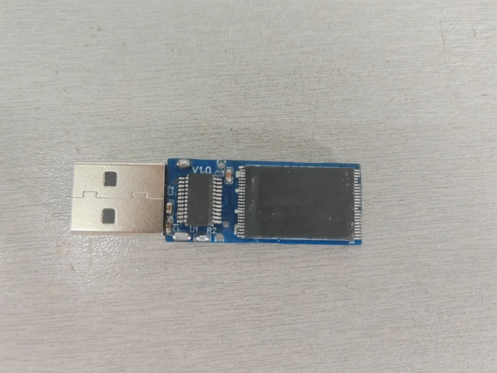

正面
背面

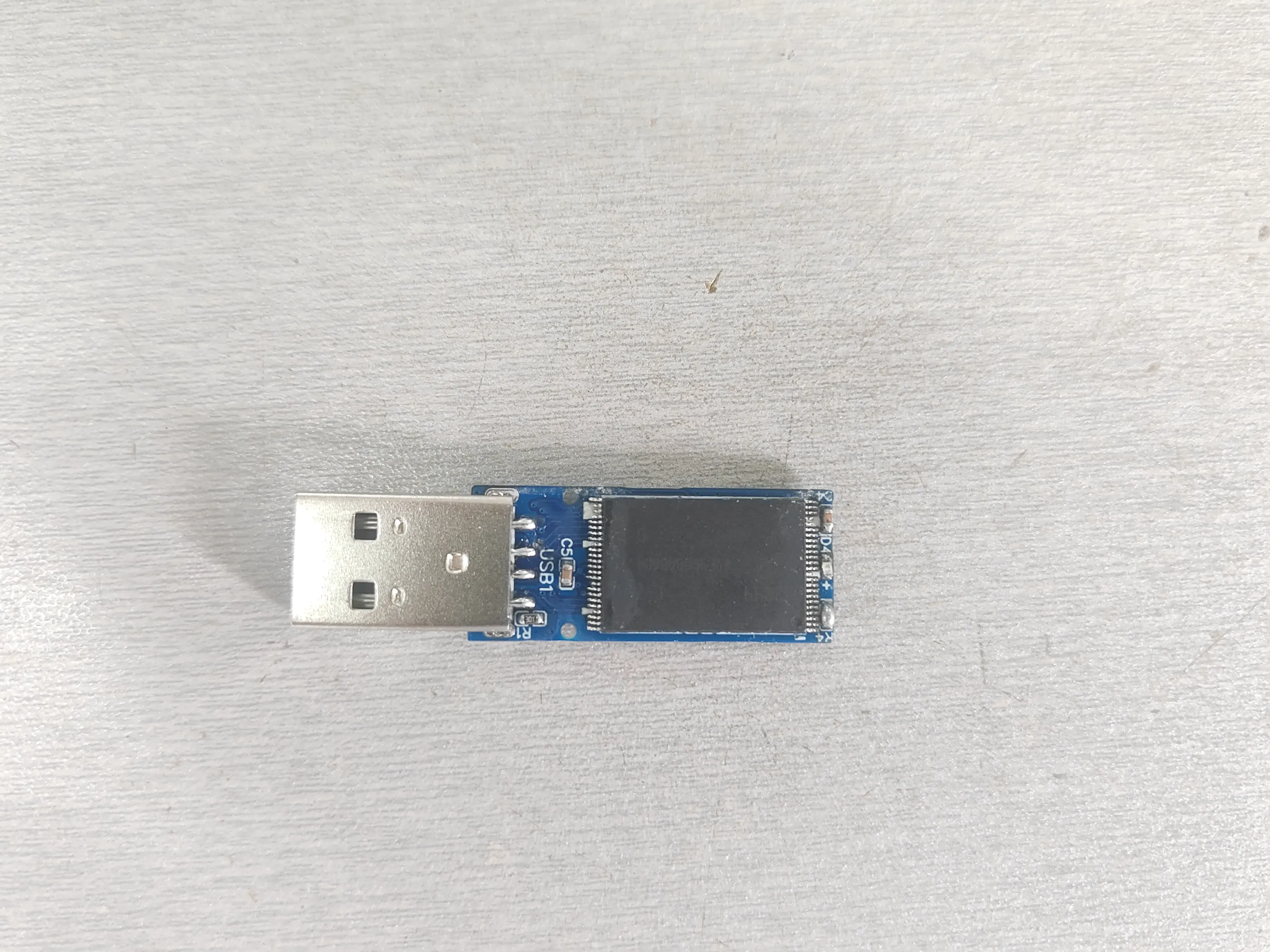

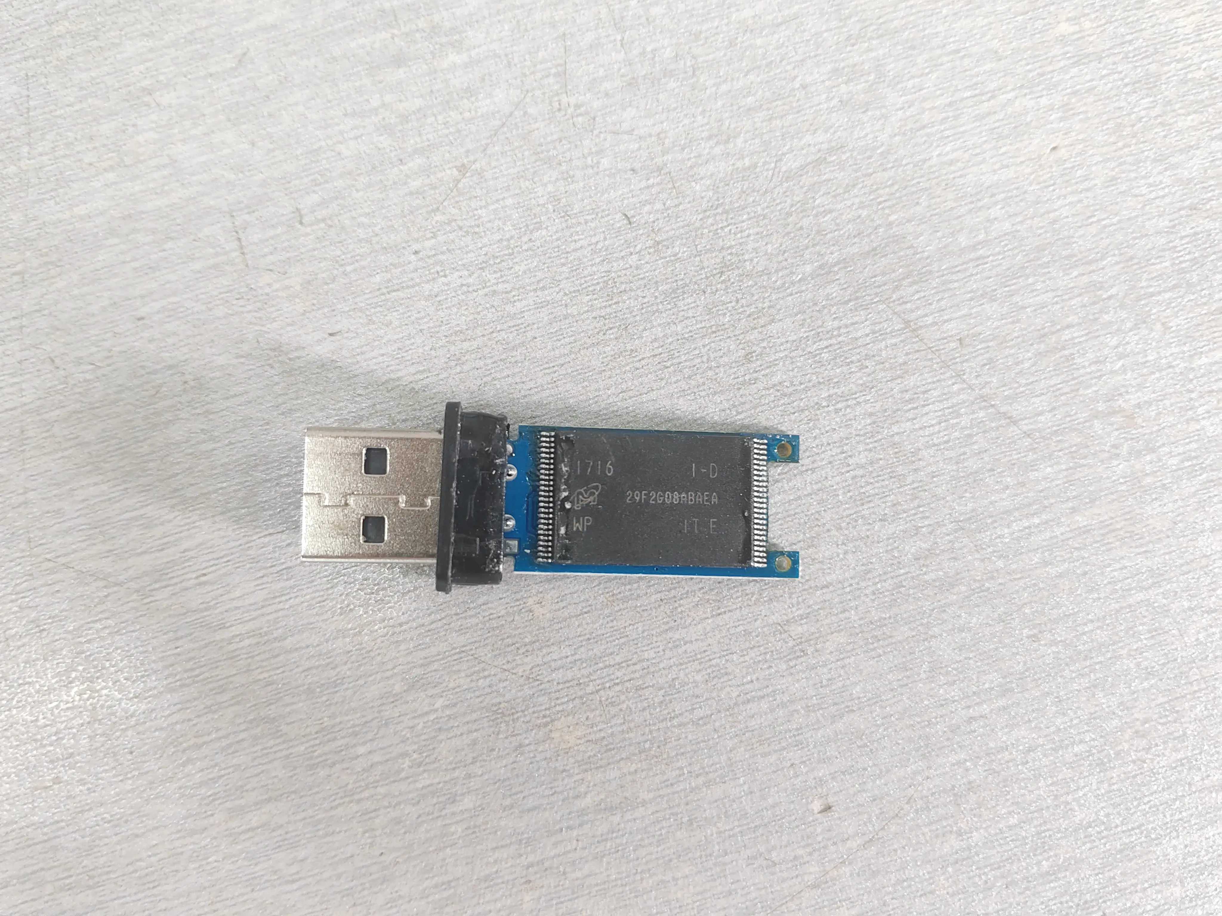

看着电路板没多少个元器件,闲鱼有MW8209E主控用的也是同样的板型,抽空把电路抄了一下。网上找不到MW8209F的资料,只能自己盲猜了。抄板过程中发现MW8209F支持两个CE,于是拿别人的G2版型改了一个。打板,拆了两片MT29F4G08ABADAWP,量产成功。
G2正面
G2背面
