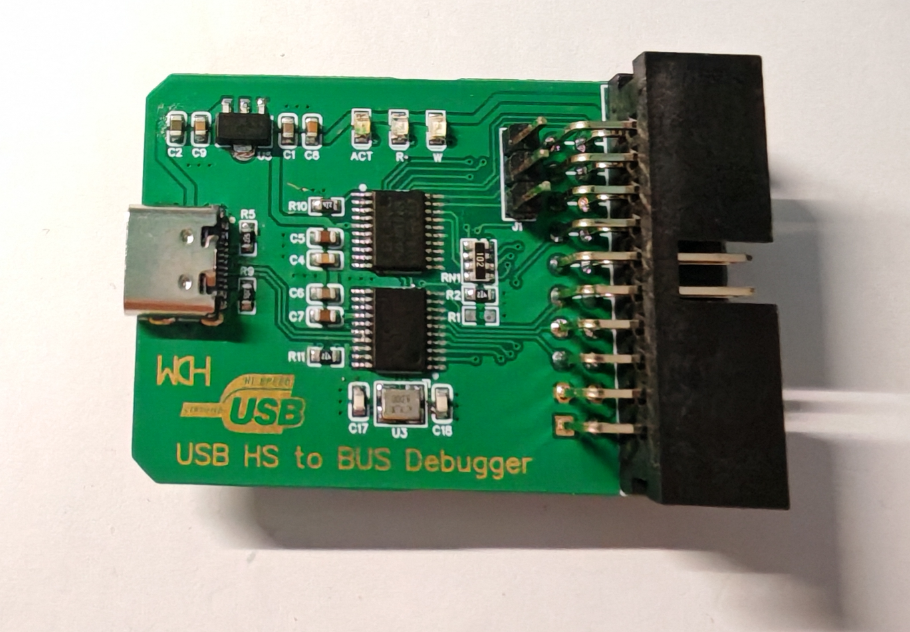

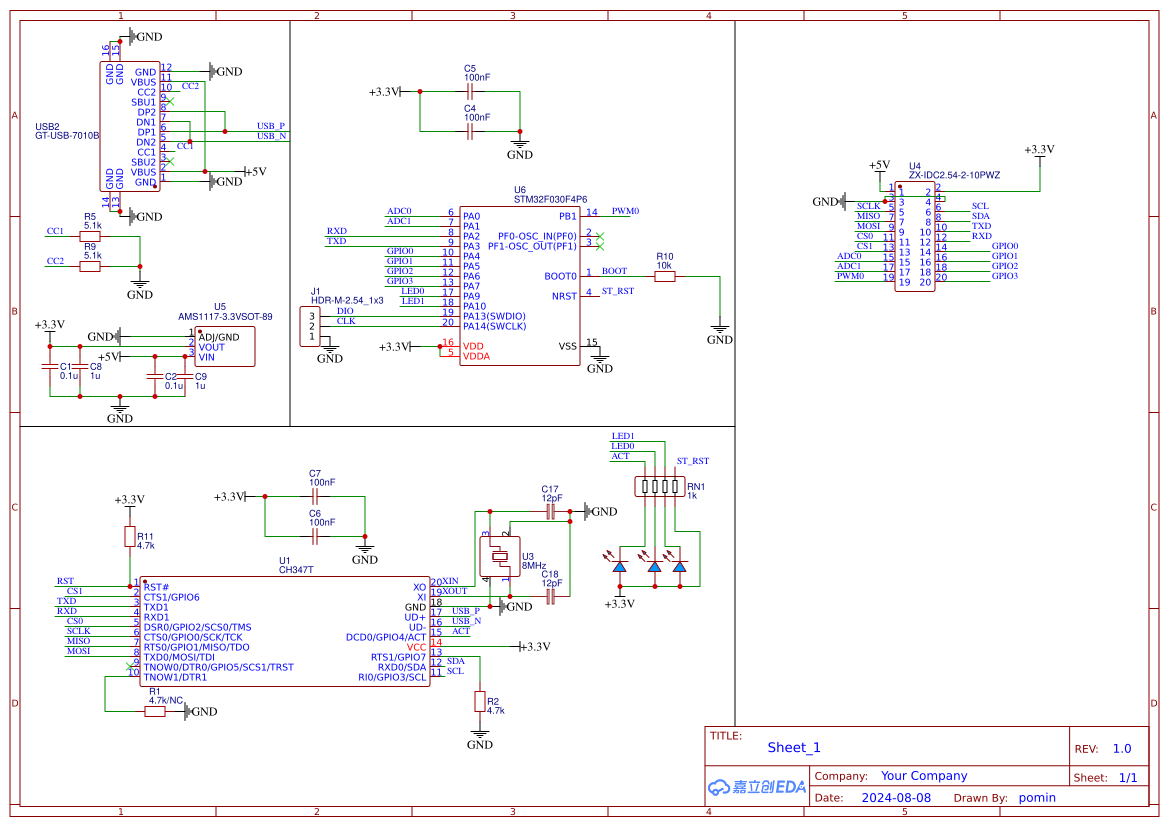

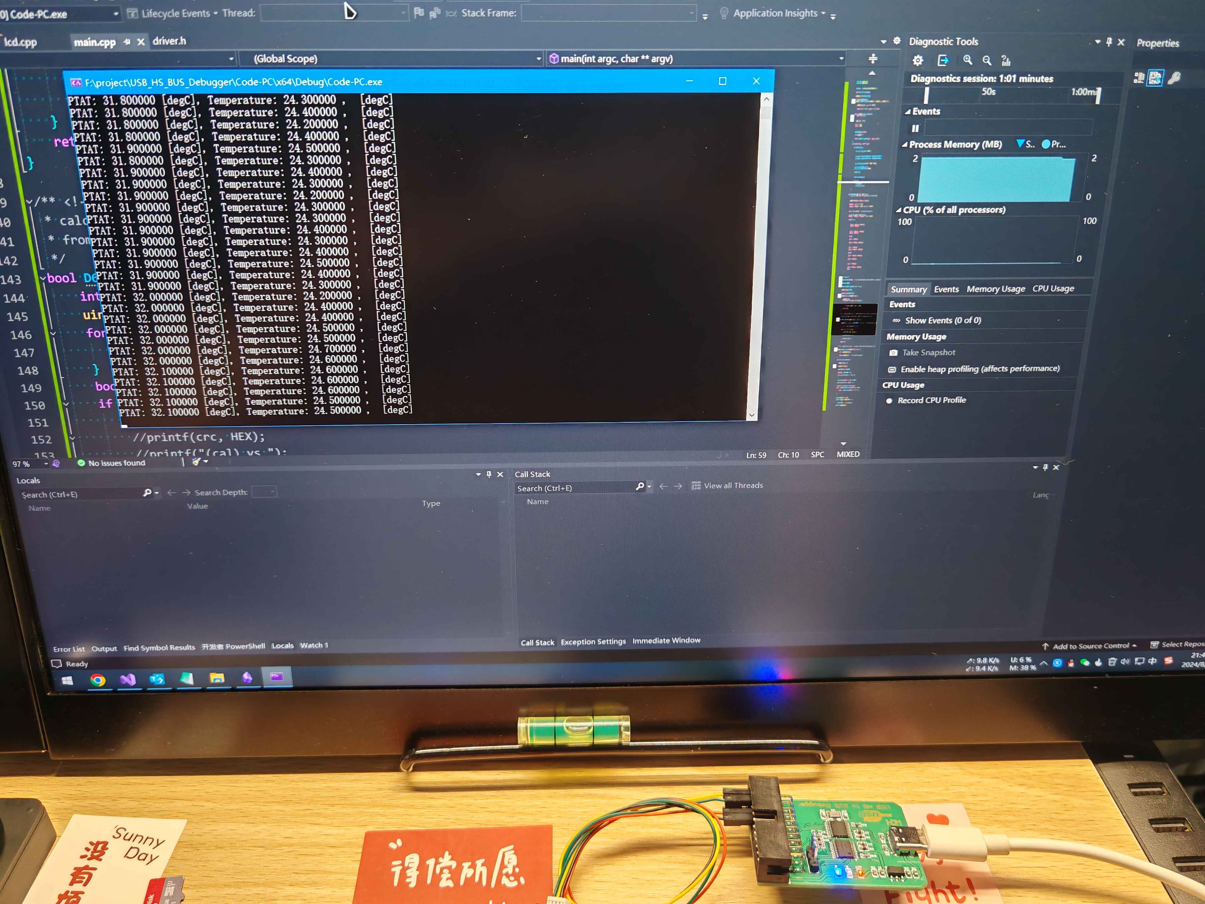

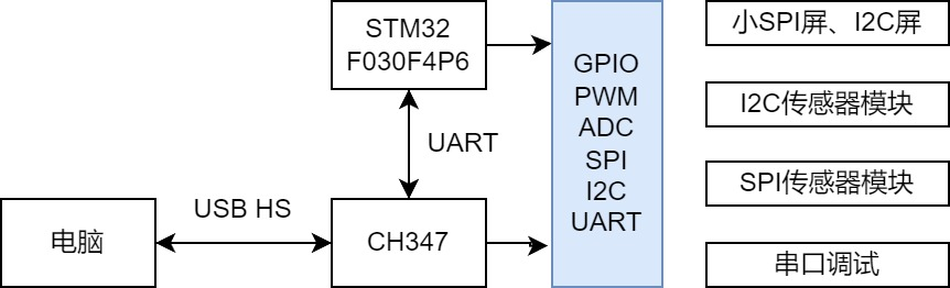

平时买到一个小模块,常见的有gpio、spi、i2c、等,例如gpio+spi的小屏幕,i2c+irq的传感器,因为懒得找xx32核心板,建工程、烧代码,调试,直接用usb转xxx调试不就行了?
简介:平时买到一个小模块,常见的有gpio、spi、i2c、等,例如gpio+spi的小屏幕,i2c+irq的传感器,因为懒得找xx32核心板,建工程、烧代码,调试,直接用usb转xxx调试不就行了?
复刻成本:9.9

I2C传感器.mp4
点屏.mp4
