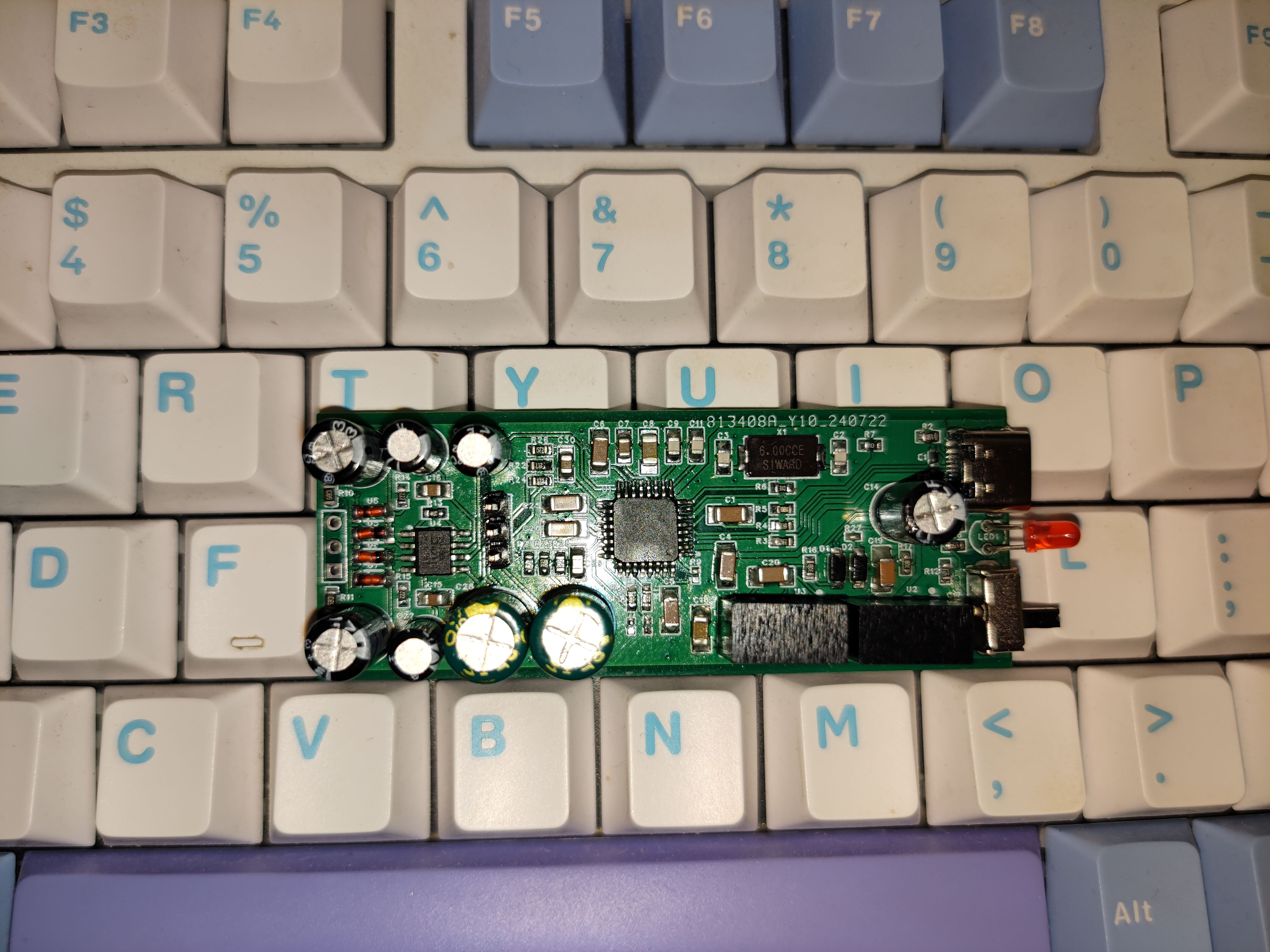

USB音频芯片采用Ti十几年前发布的PCM2912A,虽然指标性能落后价格也不便宜,但是无需烧录固件,即焊即用,官方文档详细易懂,适合小白如我。XLR接口需要差分转单端电路才能输入PCM2912A,遂采用ADI的SSM2019前置放大芯片,增益可调,但需要正负电源。电源是唯一原创部分,幻象电源需要提供DC48V,常规做法是boost升压后滤波,或者boost升压至二十多V后倍压整流,但考虑到电源设计的复杂性,并且前置放大芯片有正负电压需求,我采用了两颗金升阳B0524S-1WR3 5V转24V电源模块串联,滤波后输出48v,同时SSM2019的零电位与电路的GND分离,接入串联的两颗15v稳压管的中点,获得+-15V电源。

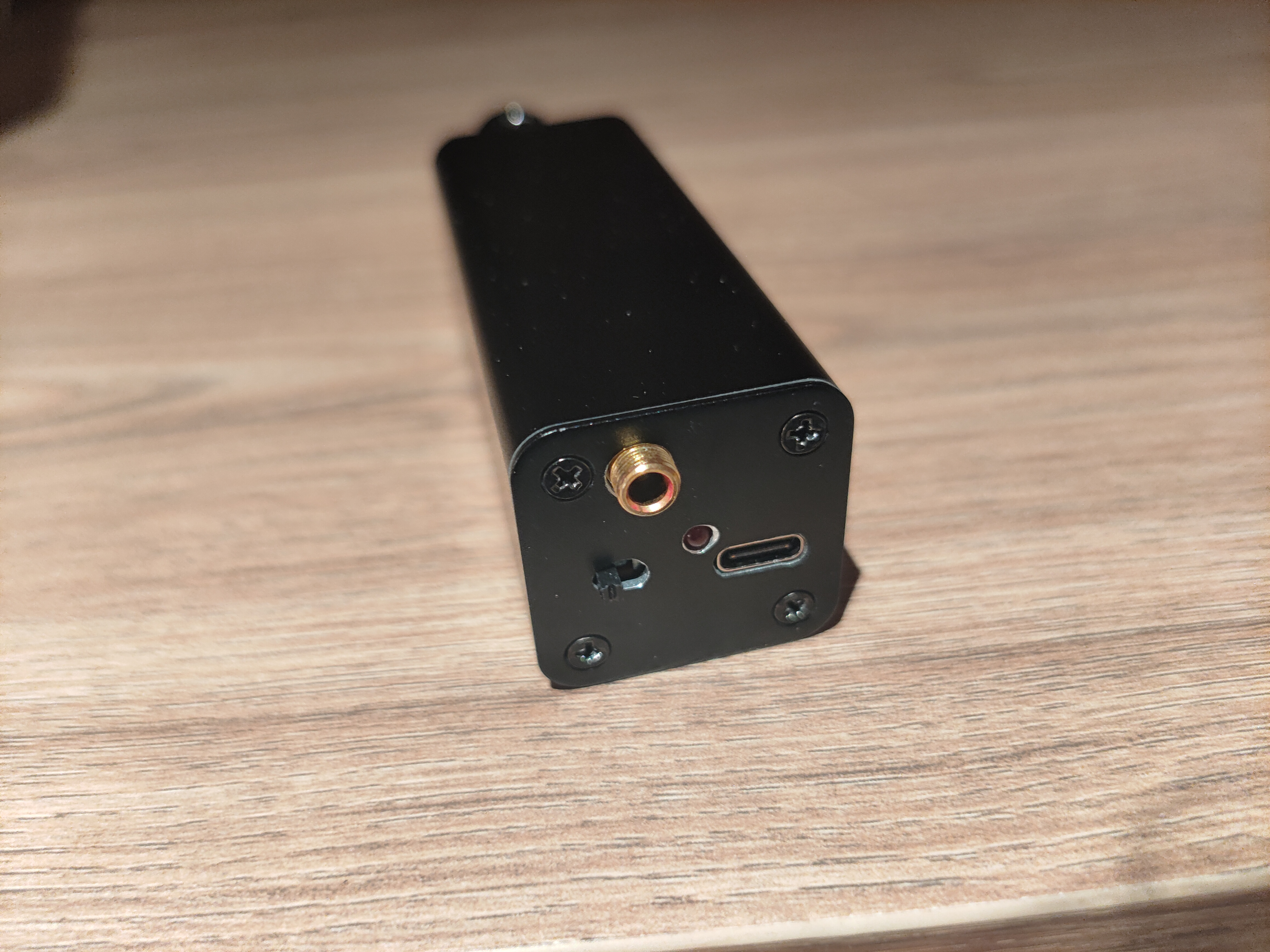

结构设计

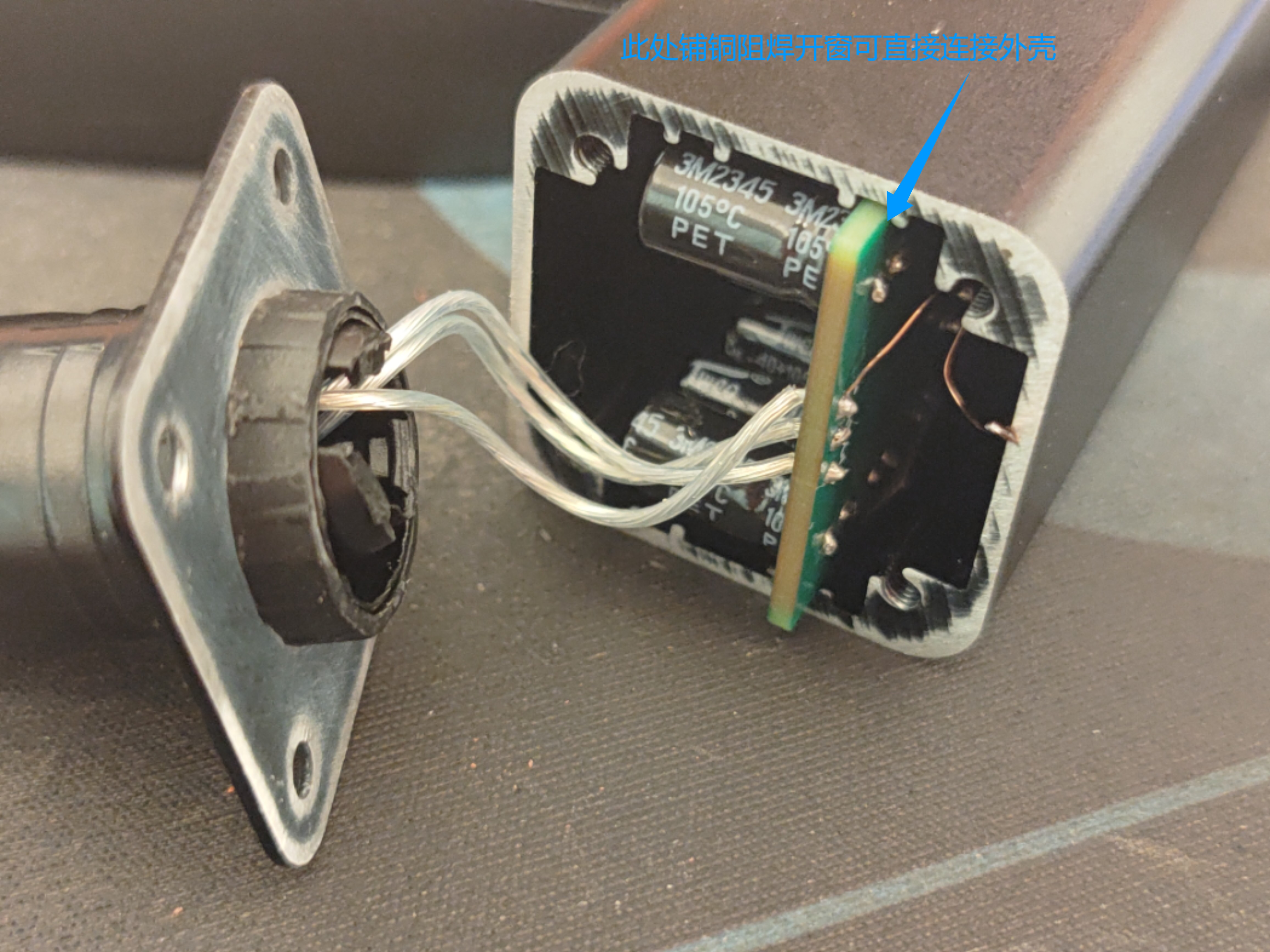

个人经验,涉及到麦克风的电路,外壳做好屏蔽可以大幅降低底噪,所以务必采用金属外壳且外壳部件间电气接触良好,并连接到到电路板上的GND。一开始我想用18650充电宝套件直径26mm的圆筒铝管外壳,但是电路中有数个体积较大的电容和电源模块,内部空间实在过于极限,遂采用32mm铝方管外壳。铝外壳端盖处打磨掉阳极氧化层,通过漆包线连接PCB,端盖使用台钻和锉刀开孔,也可以尝试画PCB做端盖,记得覆铜和阻焊开窗。PCB GND也可以尝试直接在与铝外壳卡槽接触的地方开窗加锡直接与外壳连接。

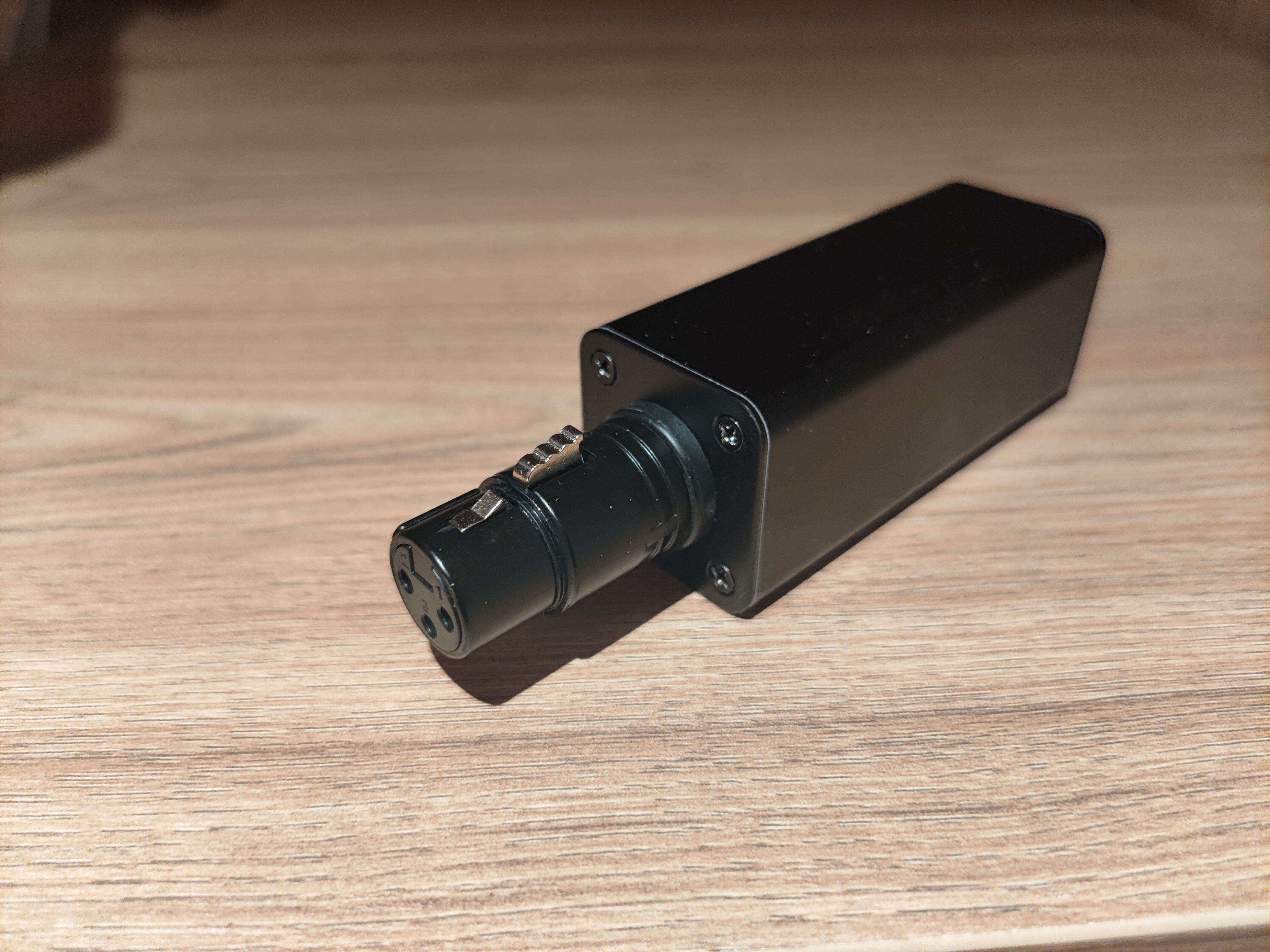

XLR接口是XLR公头切除部分塑料获得
(芯片买到翻新货了,酒精一擦丝印全没了。。。
这个电路封装比较混乱,电阻用了0603,电容用的0805和1206,耳机部分画的比较随意,有要求的可以再改一下。
