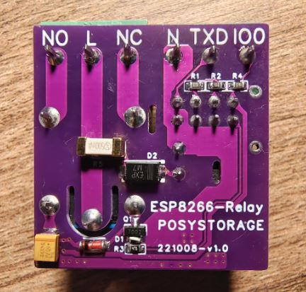

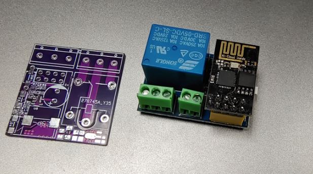

来源:本来想买个淘宝的ESP8266继电器模块直接安装的,结果发现电路设计的巨烂无比,还要外挂的5V电源供电,
忍受不了,自己做一套吧
保留原有物理开关功能的基础上,支持小爱同学,天猫精灵和小度。
功能变成:检测物理开关变化,实际操作反馈到继电器,由继电器统一开关灯。默认上电是保持灯关闭的。

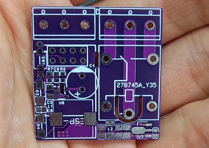

上方接线端子从左到右分别为:开关正 开关负 零线  常闭 火线 常开
背面使用0.5A的贴片保险丝,新版pcb已经改对封装
侧视厚度结构
正面图 注意 如果需要ESP8266支持OTA更新功能 请更换2M以上的flash

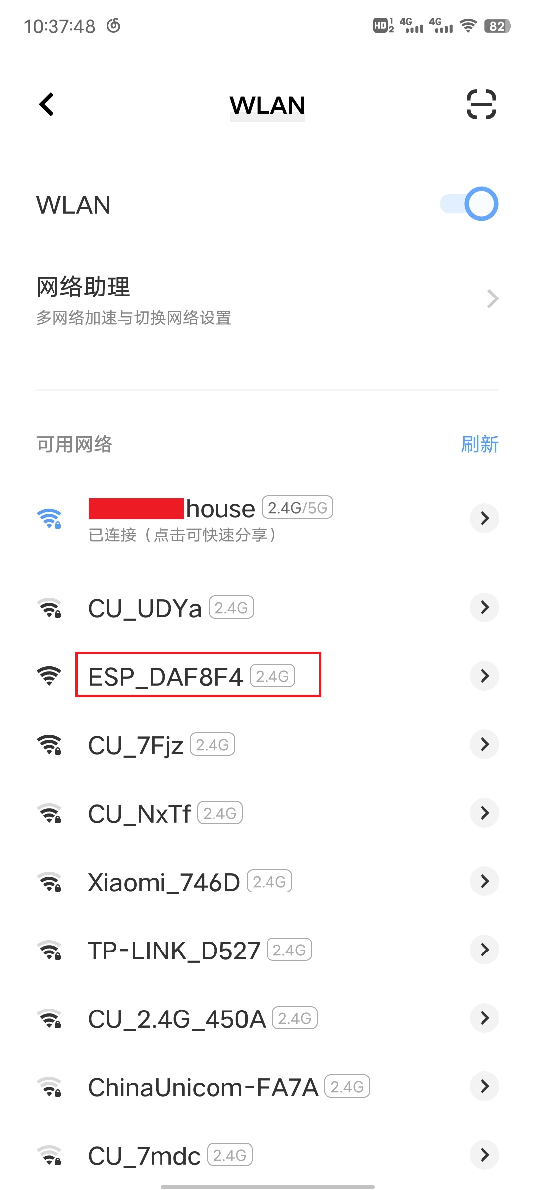

 上电后会自动进入配网模式,选择ESP开头的这个wifi连接,浏览器会自动跳转到192.168.8.8

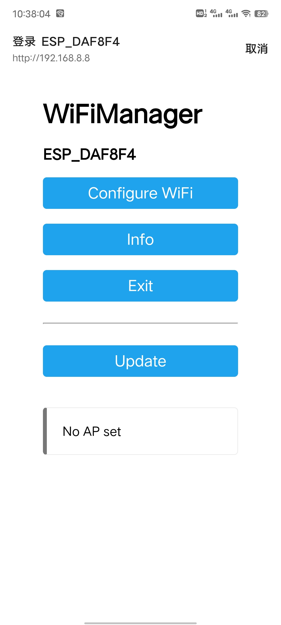

自动进入wifi manager配网页面

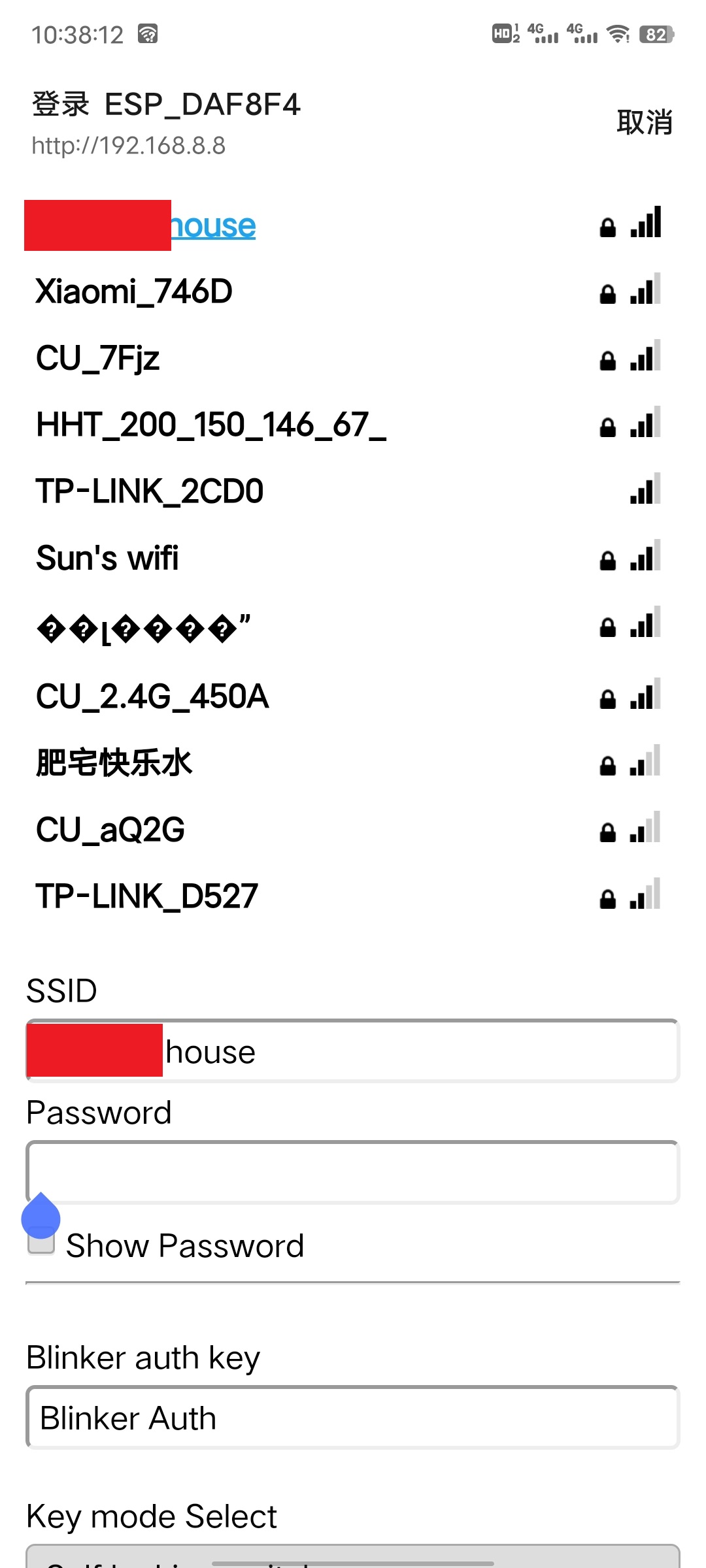

 点击要连接的wifi名称
从点灯科技创建的灯复制设备密码
填写wifi密码和设备密码,选择你的开关类型,是点动开关还是自锁开关。一般家里的开关都是自锁的,保持默认就可以啦
配网成功还可以查看相关信息
