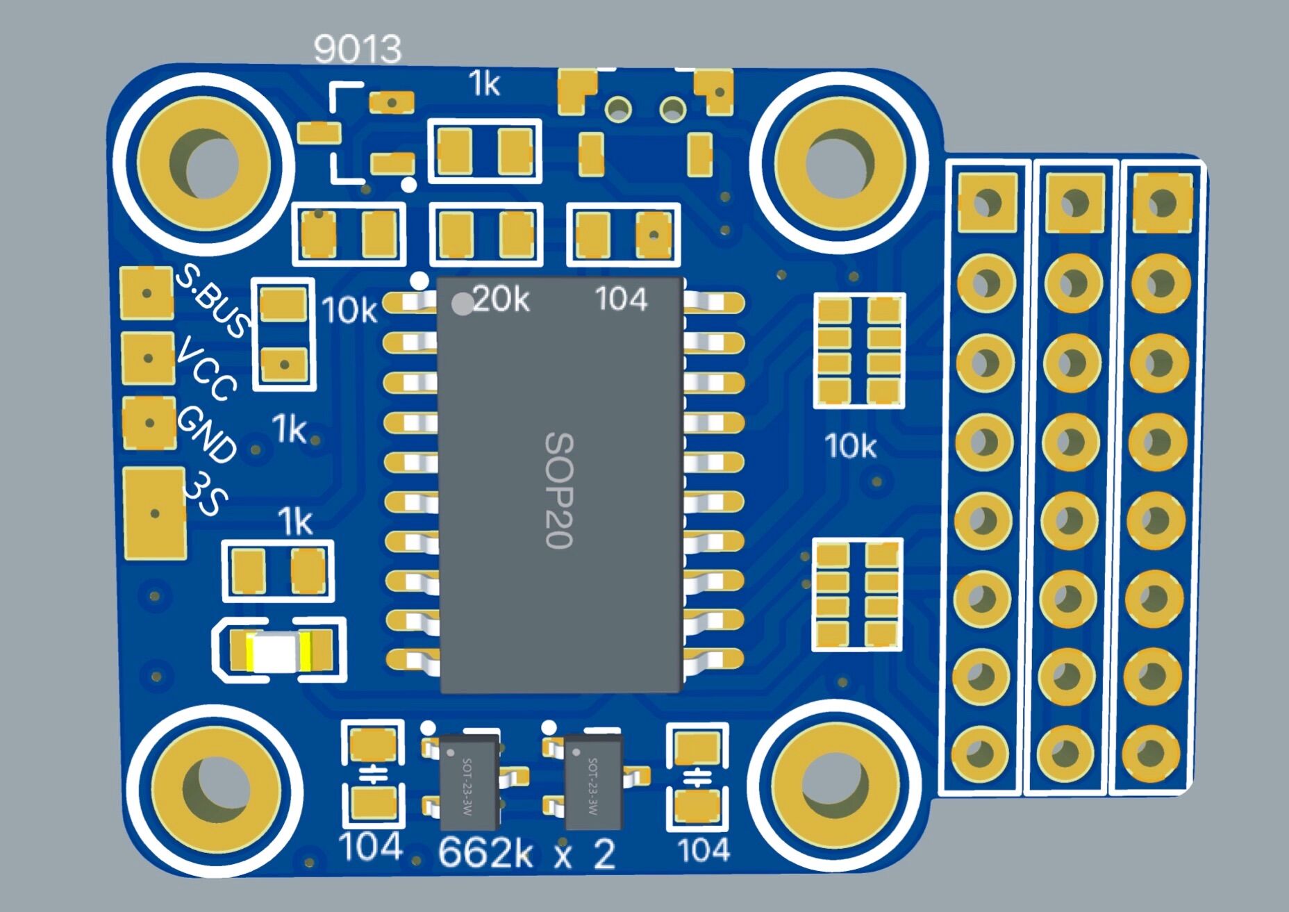

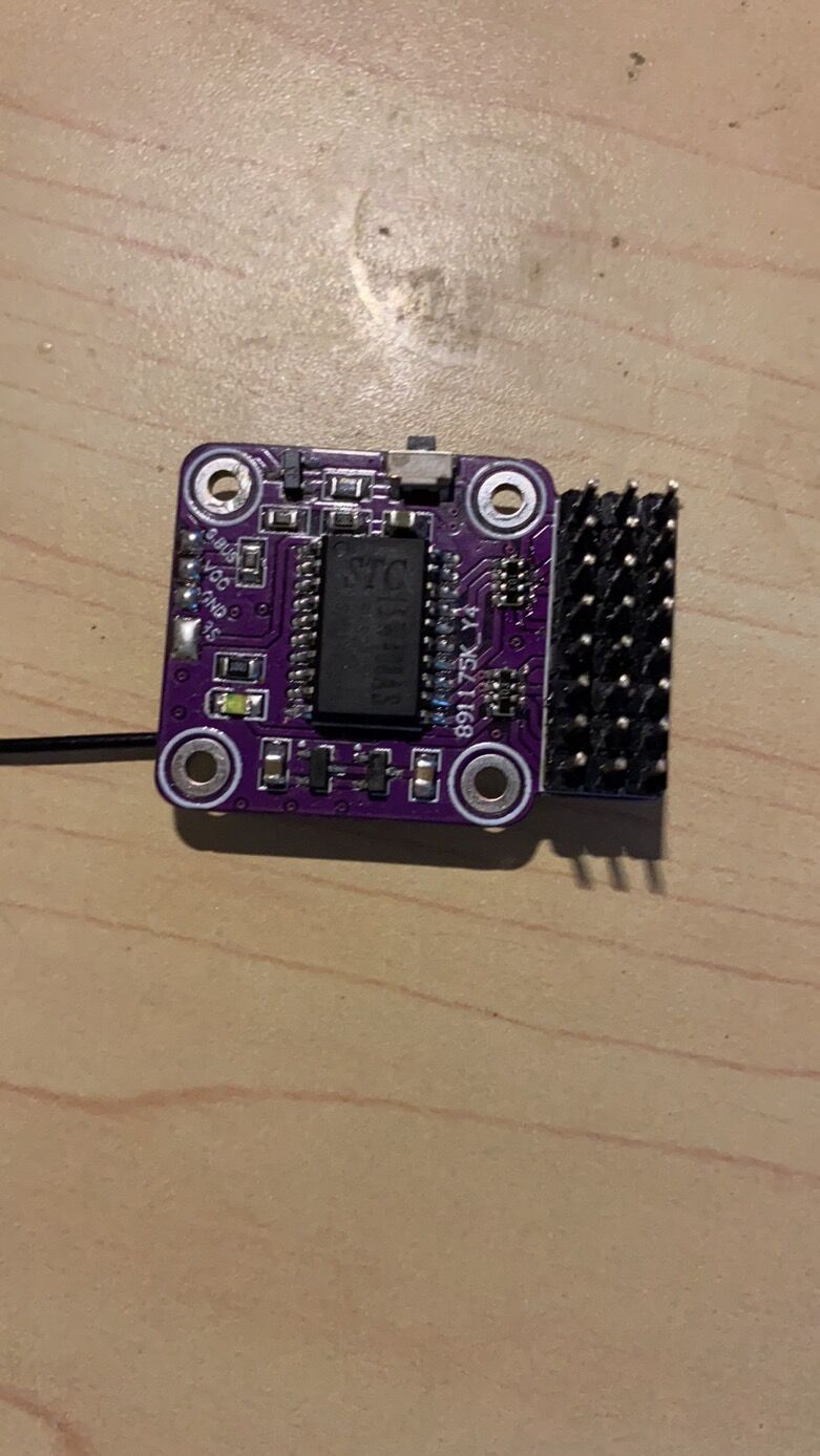

萝莉三代八通SBUS接收机
简介:萝莉三代八通SBUS接收机
创建时间:2022-05-08 21:09:59更新时间:2022-07-24 17:15:16
萝莉三代接收机,八通带有SBUS协议,测试已经成功,穿越机可以使用,662K输出最好并联一颗220uf电解电容,避免影响信号
20*20孔距,2.1毫米的孔径
