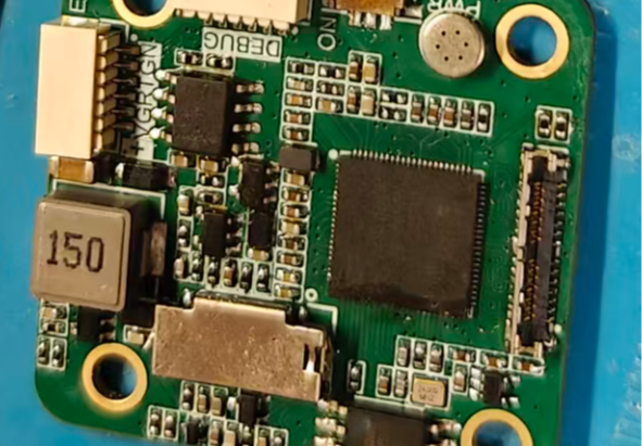

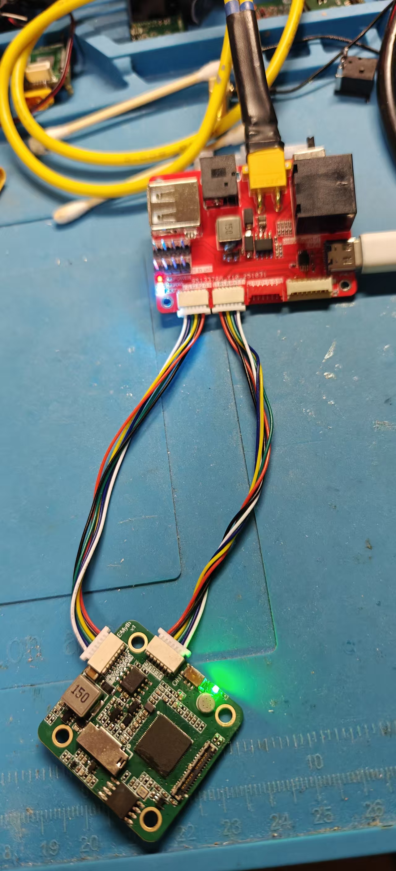

算是目前大家用的SSC338的下一代芯片。价格便宜速度也快。
开源这个版本我想了很久,但是大家也知道目前环境啥样。就不多说了。开出来造福大家,希望大家再也不怕炸鸡坏图传。(只是阉割了MIC。前几个月,有人让我搞19的那个加MIC,明确拒绝了,同时开出来的我都把mic阉割了。。我只能说,坏人还是有的。只是平时咱们碰不到。)
图像传感器接口我们统一了,侧面和明月的DF56都可以用。我也会开源相应的传感器。

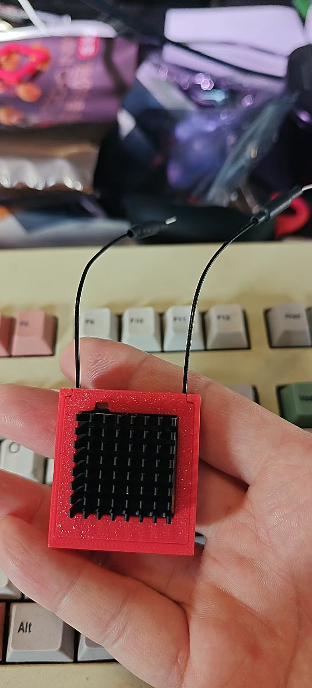

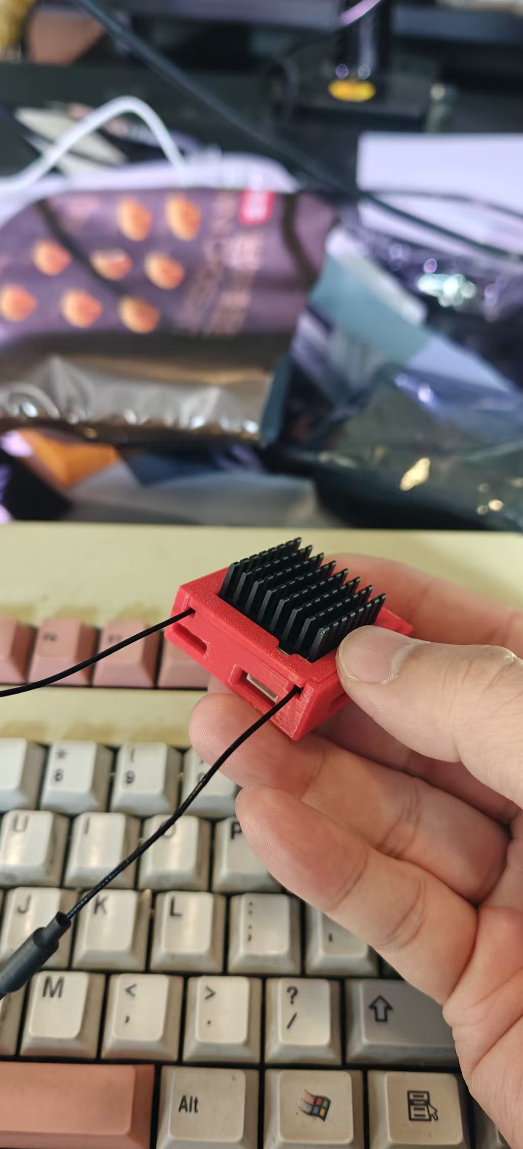

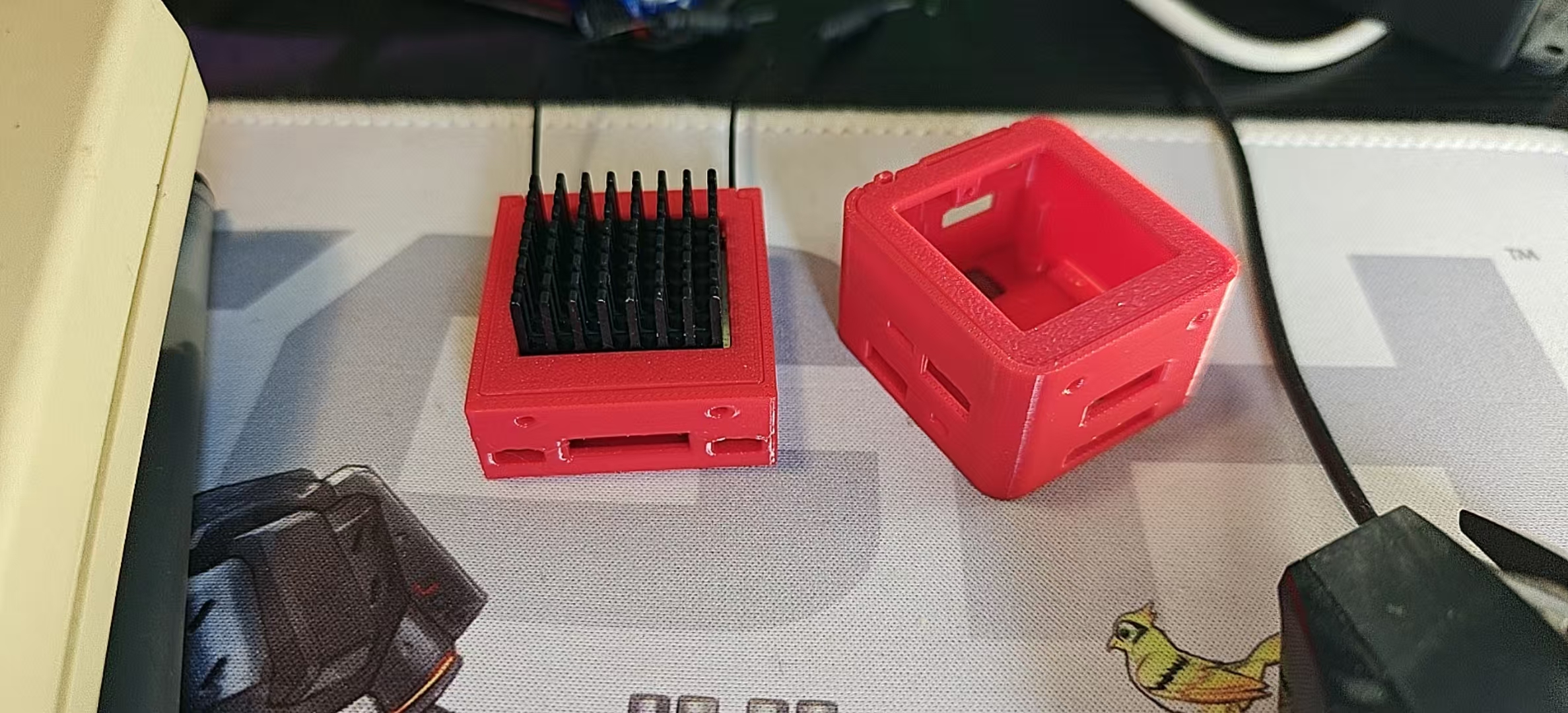

主控板如果焊接EU2,会导致安装孔被覆盖。目前我画了一个外壳可以解决这个问题。不过还没最终定型,过一阵再发。目前暂时可以通过安装孔焊接内嵌M2的滚花解决。
附件内为2种外壳的3D打印文件。矮的对应背面焊网卡的方式,高的对应网卡和主板分体的方式。自行选择。外壳背面可以镶嵌M2的2mm高滚花用于固定。上盖螺丝为m1.4的5mm和3.5mm
