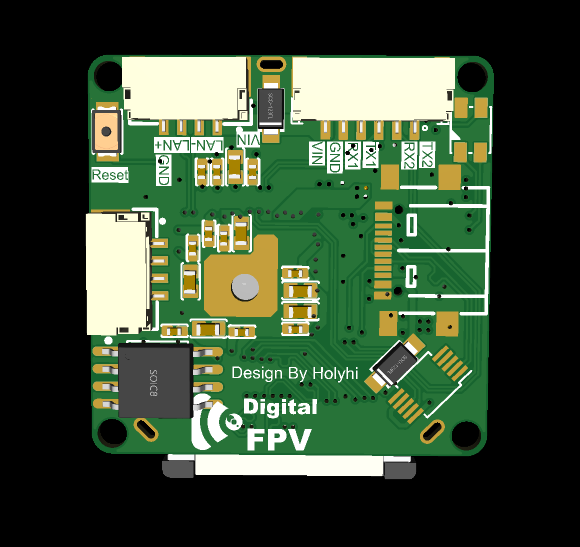

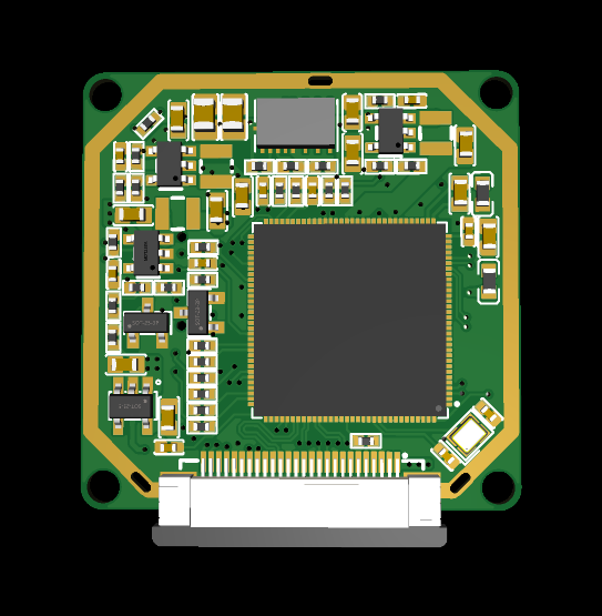

OPENIPC 用索尼imx335 连接器FPC定义为国内爱好者定的 不兼容大疆 蜗牛 runcam 银燕等厂商
简介:OPENIPC 用索尼imx335 连接器FPC定义为国内爱好者定的 不兼容大疆 蜗牛 runcam 银燕等厂商
复刻成本:150
CC BY-NC-SA 4.0
创建时间:2024-09-27 14:42:32更新时间:2024-10-28 13:41:05
============20241028更新============
IBOM文件的3515一个FB电阻标错了,之前输出的是3V3,现在改成5V0了
============20241017更新============
新附件:Gerber_Ultima_LAN_Board_2024-10-17.zip 和主板搭配的RJ45网口小板。直接4P 1.25反向线连到主板预留接口就行
更新了主板文件至v.0.13.4。修改了重启按键的电路,加了LAN接口的丝印。
============20241011更新============
新附件:DigitalFPV_SSC338_0.13.3_2024-10-11.zip
主板部分更新了下CH340E的供电电路
阻抗选择:JLC06161H-3313(免费/成品板厚1.60mm,主打一个结实)
本项目焊接难度极大,新手小白不推荐复刻。
DIY有风险,下单请谨慎,作者不对可能出现的各种意外和损失负责。
DigitalFPV 技术交流群904031209
手搓电子垃圾玄学研究室 群号:875690461
技术交流群啊!不是OPENIPC售后群!
彩蛋,我把配套图传主板的gerber也发上来了。大家10.1打着玩吧
