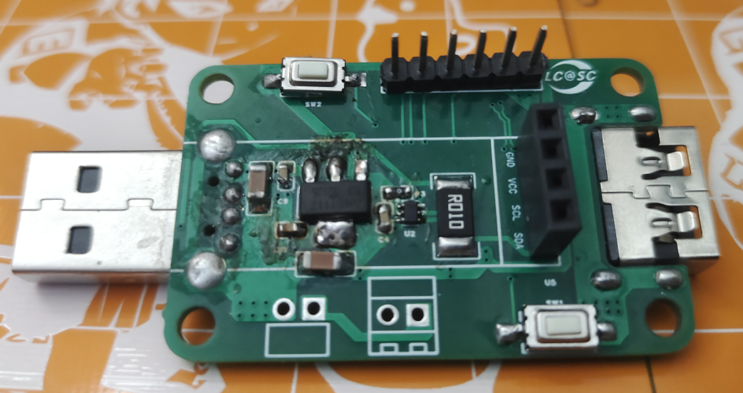

制作一个电压电流计,在立创开源项目的基础上继续改进,充分发挥芯片性能,利用芯片做QC诱骗。同时,制作多输出接口,适应各种电子开发工作。

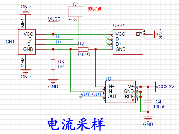

上图为项目整体设计原理图,该原理图是基于训练营开源项目开发的。基本部分就不介绍了,视频讲解的很清楚。
稳压电路采用比较常规的方案ams1117,该方案可以接受宽范围输入,这样能保证诱骗的电压或者正常接5V都能满足设计。电路输入输出皆接一个大电容和一个小电容,这样电源的频率特性就比较好。

一、电流采样芯片的选择
    官方推荐的是INA199B1DCKR,由于没货,我购买的是INA199A1DCKR。注意看不同的地方,INA199x1DCKR皆可以满足需求,A和B代表的是工艺的区别,x后面的1代表放大倍率,如果这个要换,程序需要修改一下。
    还有,这个芯片特别小,一脚是带横线的一侧,可以用手机拍照功能放大观察。
二、外壳接地的问题
    这个问题是讨论频率很高的问题。首先,训练营教学的时候是教接地的,我也是外壳接地,能顺利运行。但是,审核人员指出外壳接地,电流会从外壳跑掉,导致偏差,甚至不能监测电流。在我未完成硬件开发的时候就注意到这个问题了,最终还是选择了外壳接地。主要考虑如下:USB外壳接地是普遍的操作,有很多优点;其次,我查阅了立创开源广场最多点击量的两个电流监测开源方案,都是外壳接地的。
    总结,这个问题应该不是影响电流监测的关键问题。如果有小伙伴的电流监测不正常,看有没有加上晶振。训练营教的是加上晶振,实际上开源代码是不需要晶振的。
BOOT选择的短接焊盘,经过开发实践,我觉得可以用回按键设计。用镊子短接的设计,想法很好,能减少板子体积,也是我这次学到的知识。但是,考虑到用串口下载,如果这里也是用短接设计,就需要很奇怪的操作才能下进代码。后来,我也是外接了一个按键,才使得开发工作方便一点。接下来,我会再设计一个PCB2.0版本,里面会修复很多问题,后续会公布。
