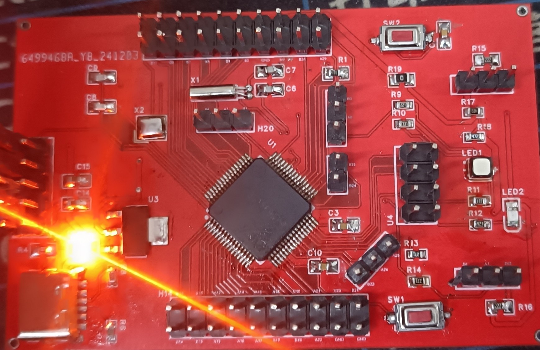

MSPM0G3507双面板,信号线宽8mil,3v3电源20mil,5v电源30mil,封装以0805和0603为主,布局有点问题,欢迎指正。
简介:MSPM0G3507双面板,信号线宽8mil,3v3电源20mil,5v电源30mil,封装以0805和0603为主,布局有点问题,欢迎指正。

本项目旨在设计并实现基于MSPM0G3507微控制器的最小系统。具有 128KB 闪存、32KB SRAM、2 个 4Msps ADC、DAC、3 个 COMP、2 个运算放大器、CAN-FD、MATHACL 的 80MHz Arm® Cortex®-M0+ MC
二、系统组成
  1. 核心微控制器:MSP430G3507,作为系统控制中心,负责处理所有输入输出信号和内部逻辑运算。
  2. 电源模块:提供稳定的电源供应,确保微控制器和其他外围设备正常工作。
  3. 时钟模块:为微控制器提供精确的时钟信号,保证系统运行的同步性。
  4. 复位电路:确保系统在启动或出现异常时能够正确复位。
  5. 调试接口:用于程序的烧录和调试,便于开发和故障排查。
