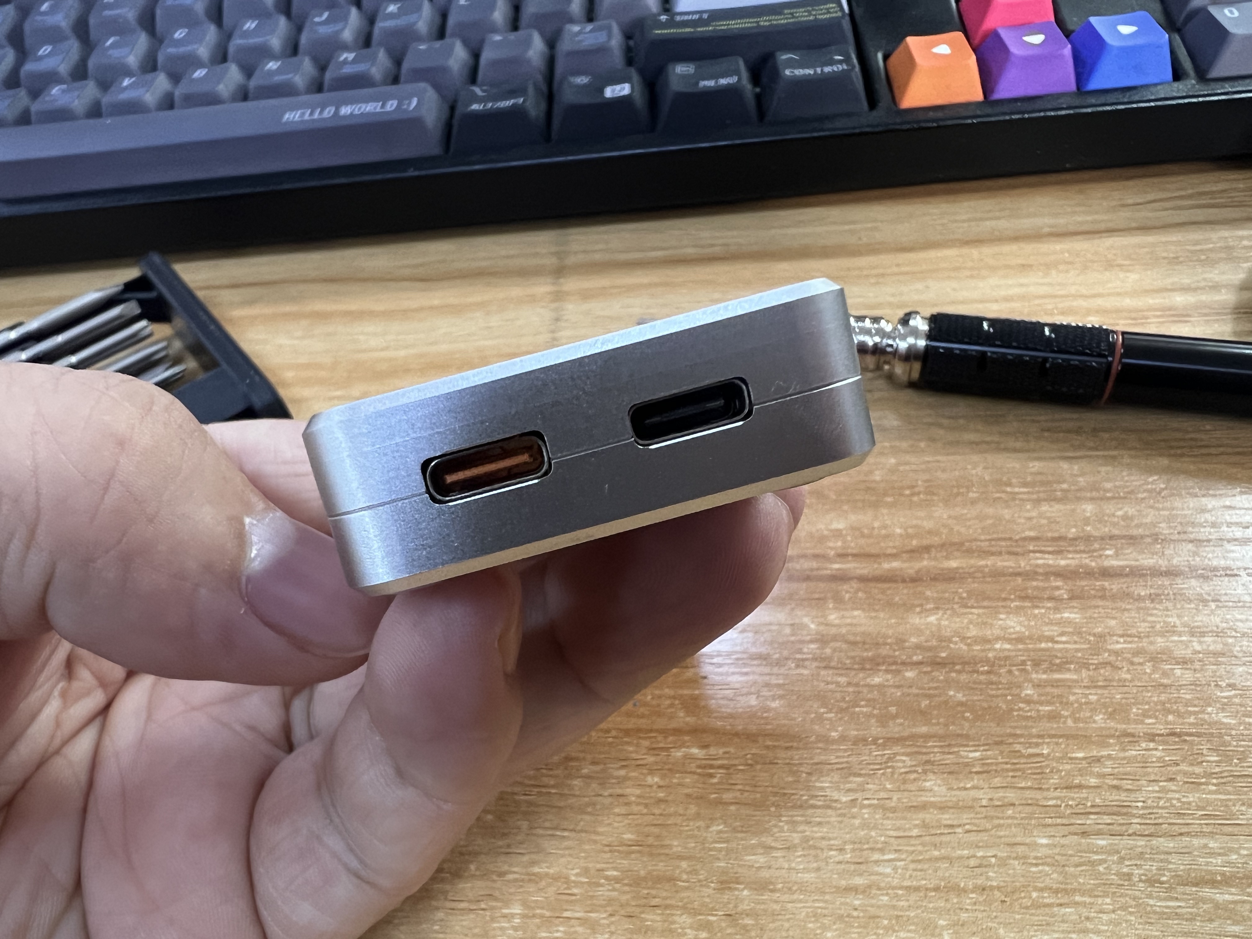

基于VL813的USB3.0集线器,该Hub采用typeC接口,支持正反插。
V1.2跟V1.3支持5V外接供电及CNC铝合金外壳(支持特价打样),V1.2采用CH213K防外接电源倒灌,V1.3版本用GoodYuHuang的电源切换方案。

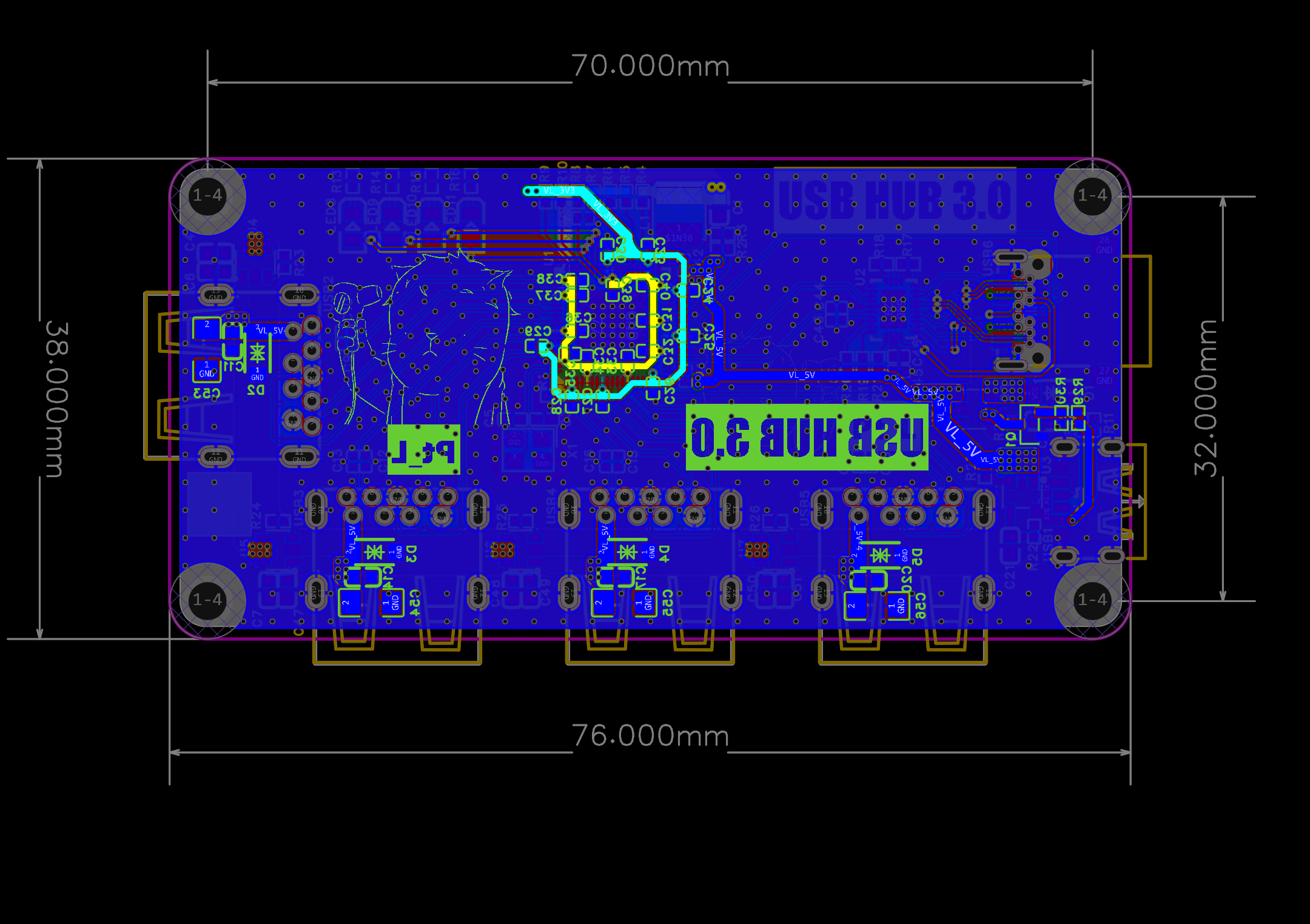

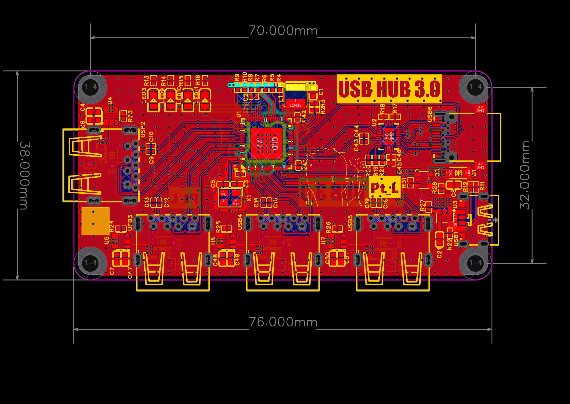

三、PCB图
V1.3正面
V1.3反面

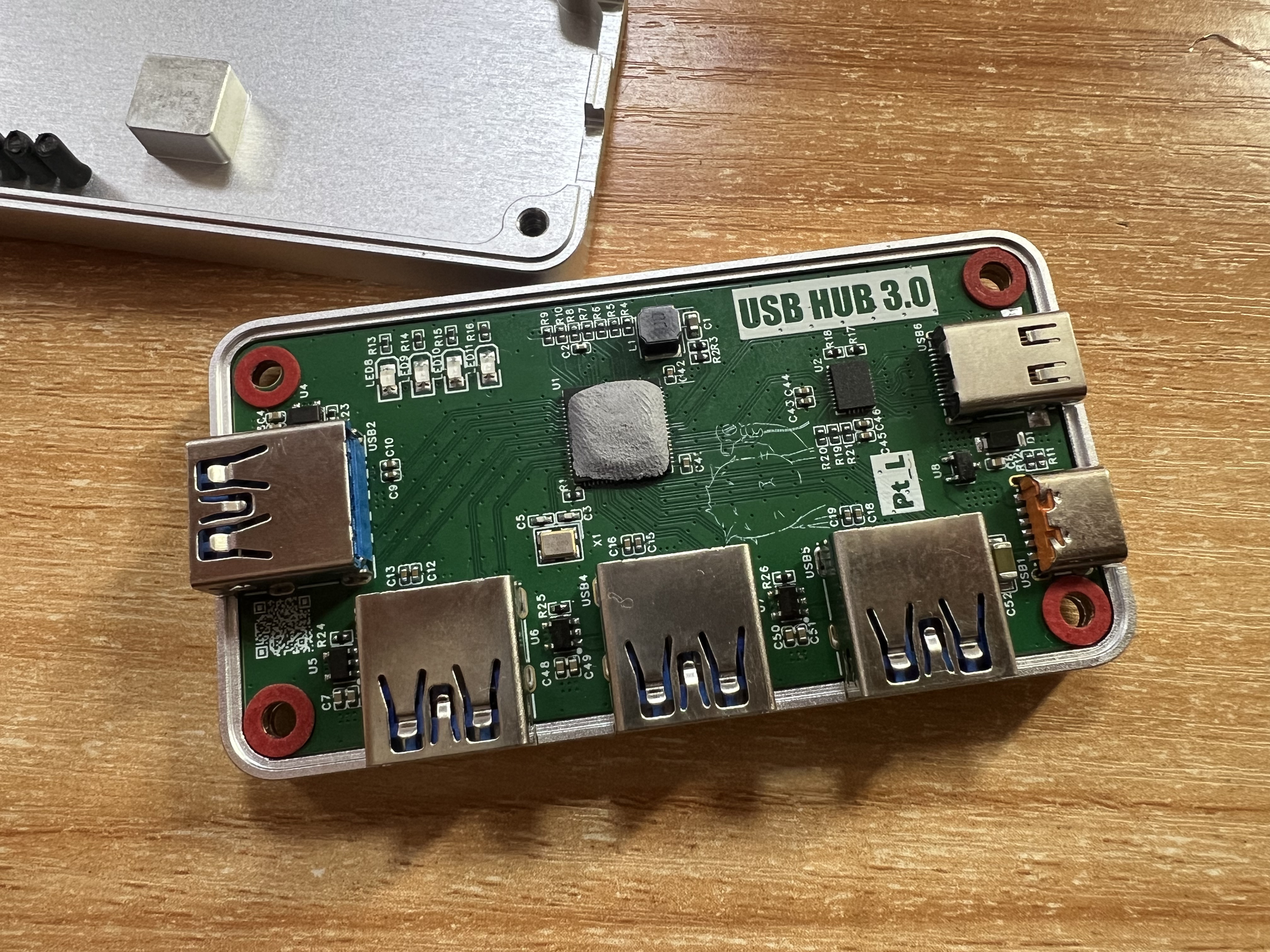

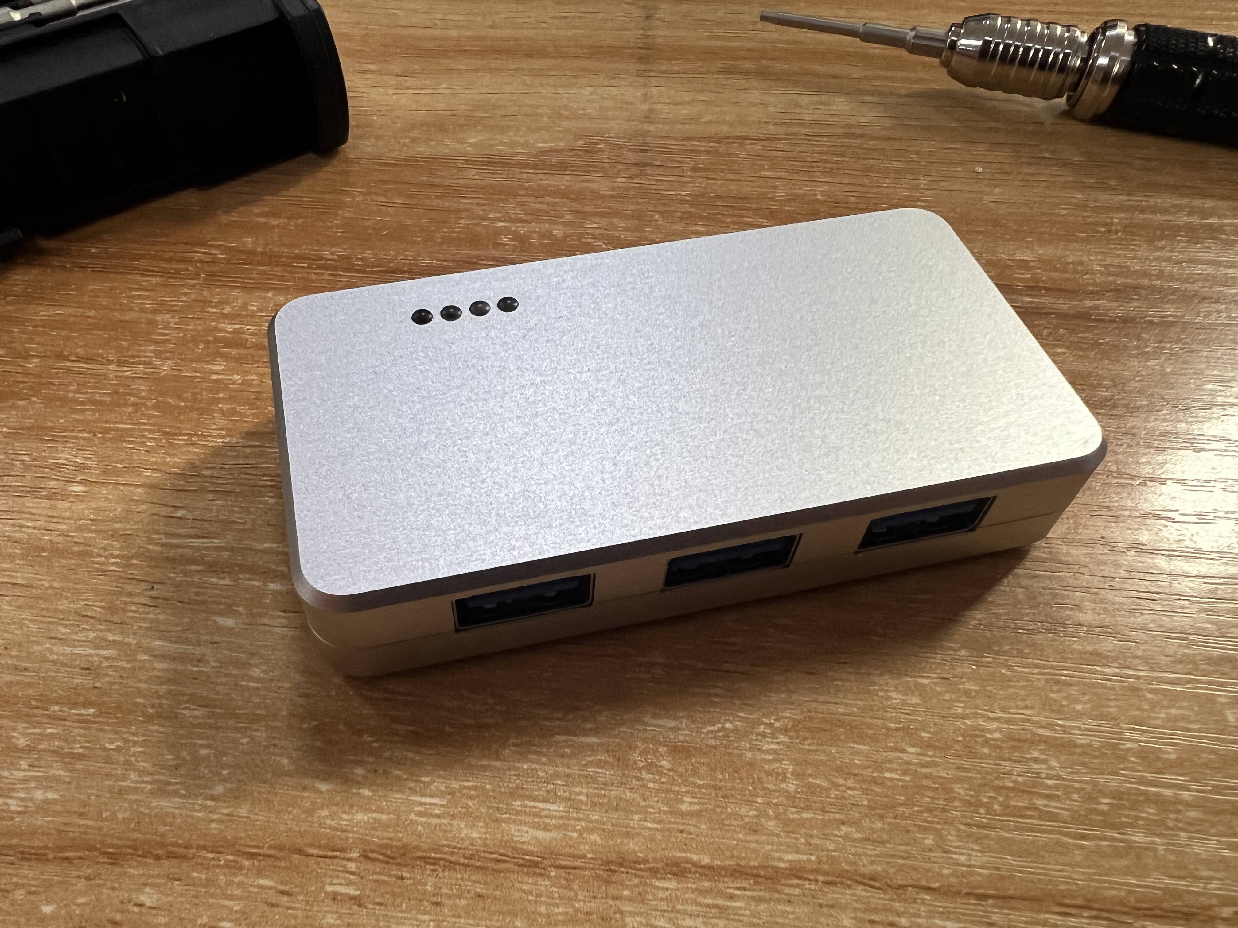

四、实物展示

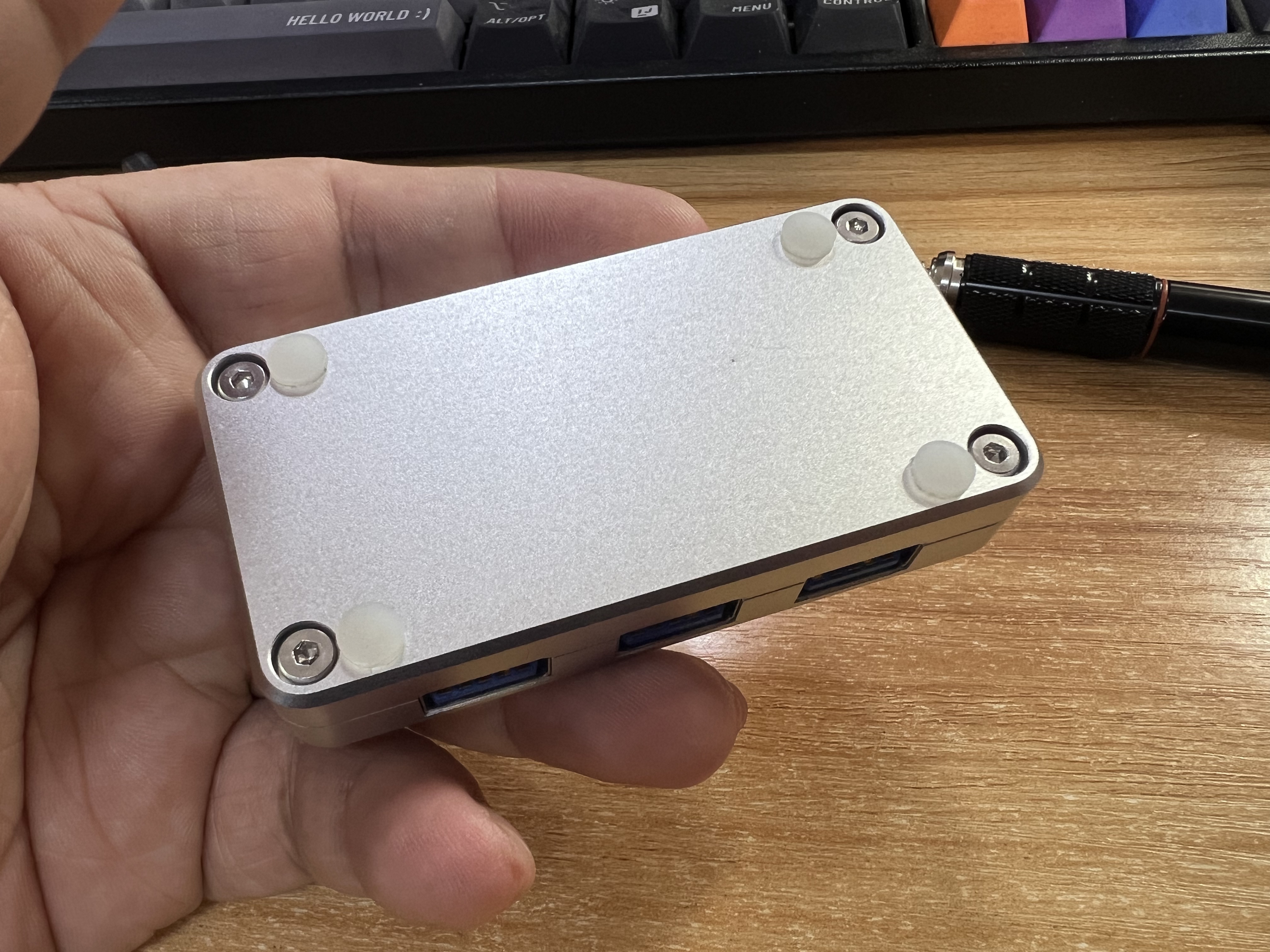

安装没问题后,脚垫可以贴到螺丝孔上
V1.2版本打样

PCB打样选3313,厚1.2mm
焊接USB母座时,注意固定并压紧好USB母座(尽量靠里面压,别让母座凸出来)
需要稍微打磨下这个脚,不然会上翘,造成外壳装不上
装配模型已经显示干涉了,实际焊接时需要打磨引脚
组装外壳物料:四根直径2mmLED长7mm的导光柱,直径6mm厚1mm的硅胶垫,薄头的M3*8mm不锈钢内六角螺丝,8个M3*6厚0.5mm的垫片,PCB的4个螺丝孔上下个一个。0.5~0.8mm厚导热垫。
