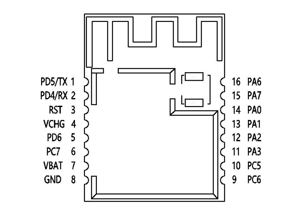

3.元件引脚图

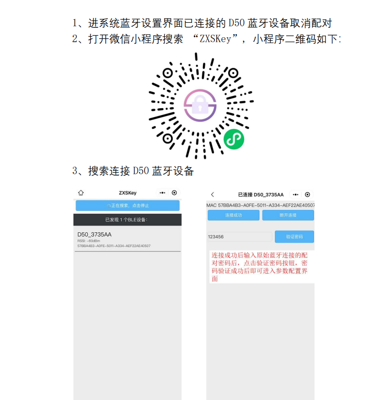

4小程序设置
5。验证成功。
