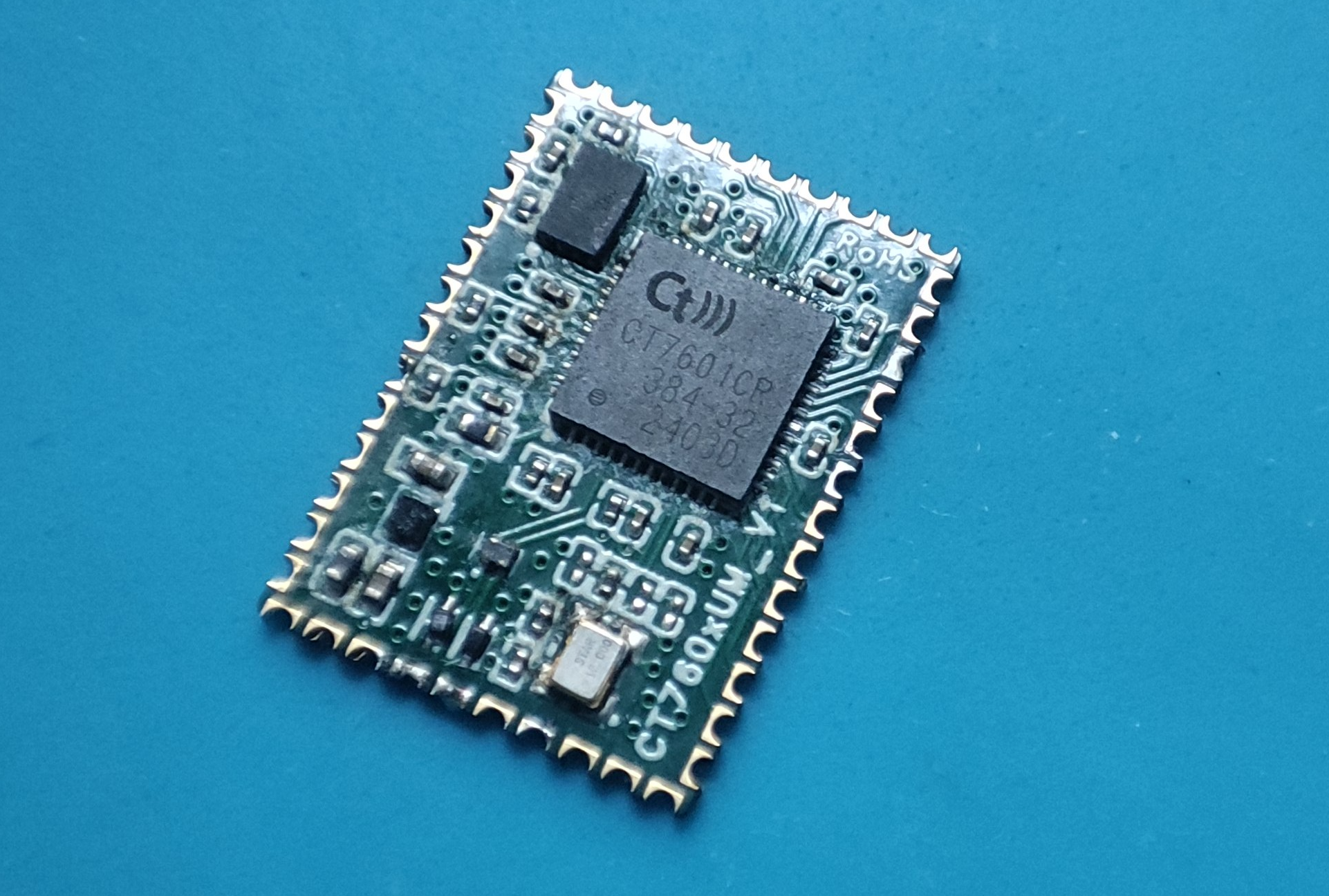

13x18mm邮票孔模块,用一颗LDO提供CT7601核心电压,外部只需输入3.3V,解决CT7601电源引脚对Layout不友好的问题
大量使用0201等小型器件,且CT7601很容易受热挂掉,建议开钢网,用低温/中温锡膏焊接
