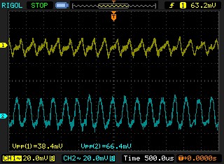

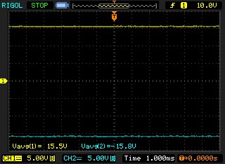

5V USB Vbus输入,设定输出±15V,负载为一片LF353P
输出:
上电:
纹波:
极限带载能力未测试
总结效果一般,实际使用时建议全部用一体成形电感、加Π型滤波或者干脆别用我画的拉跨Layout

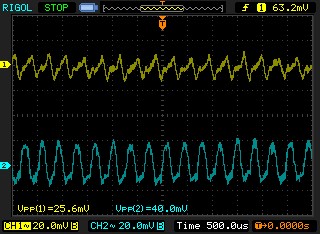

05/27更新:
把原测试板上两个3012 10uH磁胶换成了0420 15uH一体成型电感,MURS520B换成SS24(Vf: 0.9V --> 0.5V),负载换成一颗友顺TDA2030A,其他不变,重新测试
