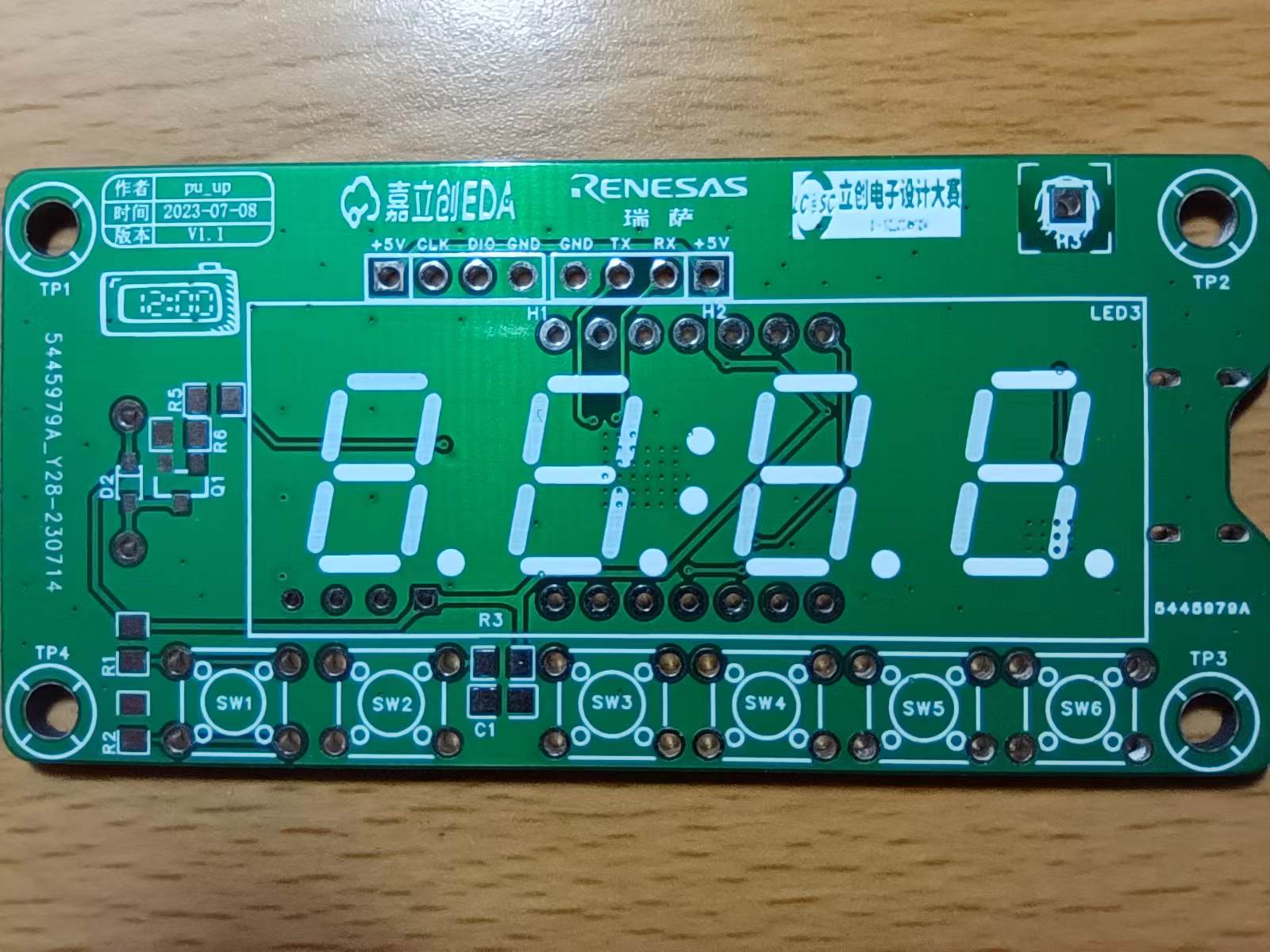

本项目为2023EDA暑期训练营项目。参考训练营教程,以瑞萨R7FA2E1A72DFL芯片为主控,5V供电,包含电池充放管理电路,DHT11温湿度传感,瑞萨芯片最小系统,引出SWD和串口接口。

使用瑞萨R7FA2E1A72DFL芯片作为主控,使用DHT11读取温湿度信息,通过配置内部RTC时钟计时,控制共阴数码管显示和蜂鸣器电路工作。实现时间、日期、温湿度信息显示,闹钟提醒等功能。

第一次使用瑞萨芯片没什么经验,电路参考暑期训练营教程稍作改动。
功能已测试,正常使用。
由于经验不足该项目可能有些小问题,欢迎指出,您的建议能够帮助我成长.
5、软件部分
第一次接触瑞萨芯片,很多地方还需要学习。软件部分参考瑞萨-肖工的教程视频,过程磕磕绊绊但是还是拼凑出来了。
调试时使用串口下载,没有J-link,进入BOOT模式需要一直按BOOT按键,在Renesas Flash Programmer中设置好后点击Connect,然后按下RST按键,提示连接成功。(没仔细看教程,操作一直不成功,还以为是虚焊了,找了半天原因,本来想放弃,看到B站视频学会了)。
串口下载时也需要一直按着BOOT按键,点击Start然后按下RST按键。
部分功能没调出来,没办法后续还是使用了现成的HEX文件
