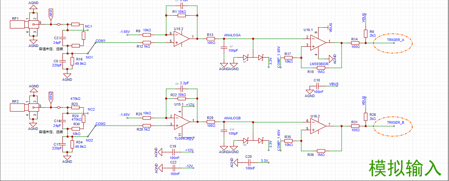

原理部分:
信号调理电路:
模拟输入通道介绍

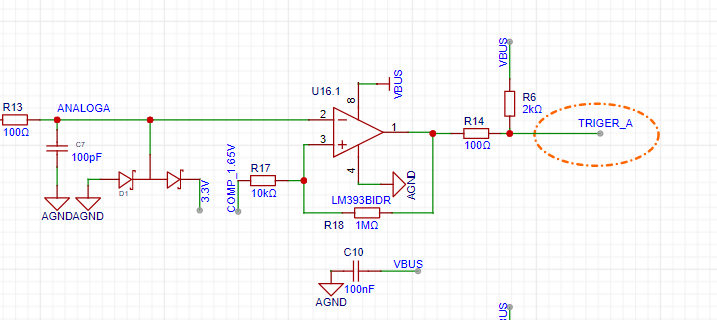

包括了电阻分压和运算放大器实现的信号调理,和比较器实现的方波输出(供触发和测频使用)。

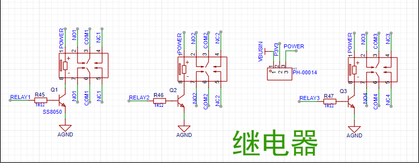

INA、INB:示波器的输入端,STM32H750VBT6发出模拟信号与此处连接,这里通过电阻串联分压实现1MΩ的输入阻抗,可以选择输入直连或1/20衰减。

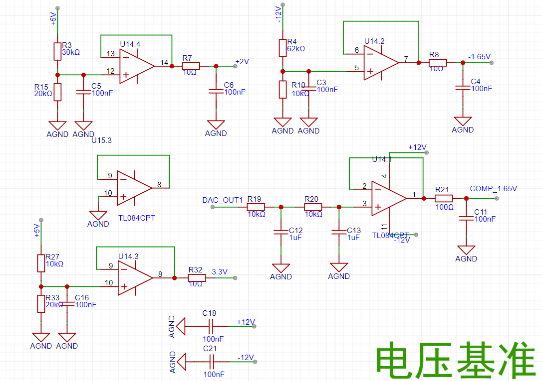

gain:选通开关,选择直通信号或衰减为1/20的信号进入第一级同相放大器,同相放大器完成两个工作,通过偏置电压将信号平移1.65V并放大2倍,使输入±15V变换后落在0—3.3V范围内
继电器部分由于绘制原理图时型号还未确定,预留了排针用于选择继电器电源
AnalogA、AnalogB:经过同相放大器放大和平移后的模拟信号与STM32H750开发板连接,进入H750的ADC中;
TrigerA、TrigerB:AnalogA、AnalogB与直流参考电平(由H750的一路DAC产生)经过比较器后产生的方波信号,进入STM32H750的定时器进行测频。
DAC_OUT2: 直流参考电平,通过STM32H750配置内部DAC2发出。

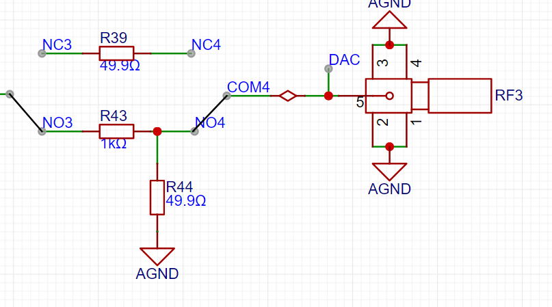

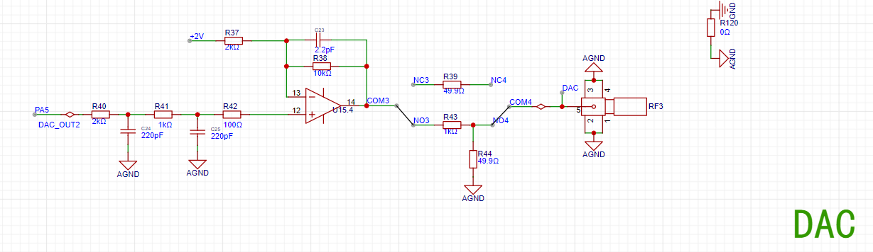

模拟输出通道介绍
STM32H750的DAC1输出的范围为0-3.3V的波形。
两阶RC滤波器,实现低通滤波器功能。
电阻分压和缓冲器,将5V输入变为低阻的2V输出,后续放大-5倍用于平移输出信号。
输出放大器,完成两个功能,第一将同相端输入放大6倍,第二将放大6倍后信号平移-10V后输出,计算公式为Vo=-10+6*Vi;

待解决:

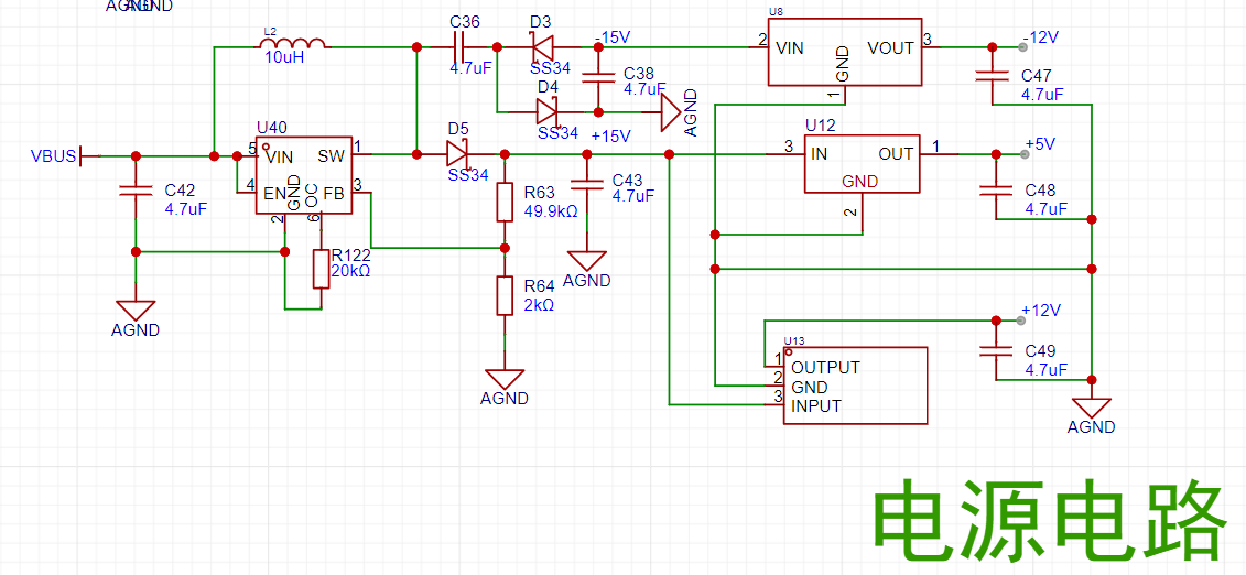

电源部分采用了国产MT3608L但是在测试时输入电压在5V以下时能够正常工作,5V以上大多数时候电源直出,电源芯片没有工作,尝试了很多方法都不行,最后只能更换为MT3608,去掉GND反馈电阻。
