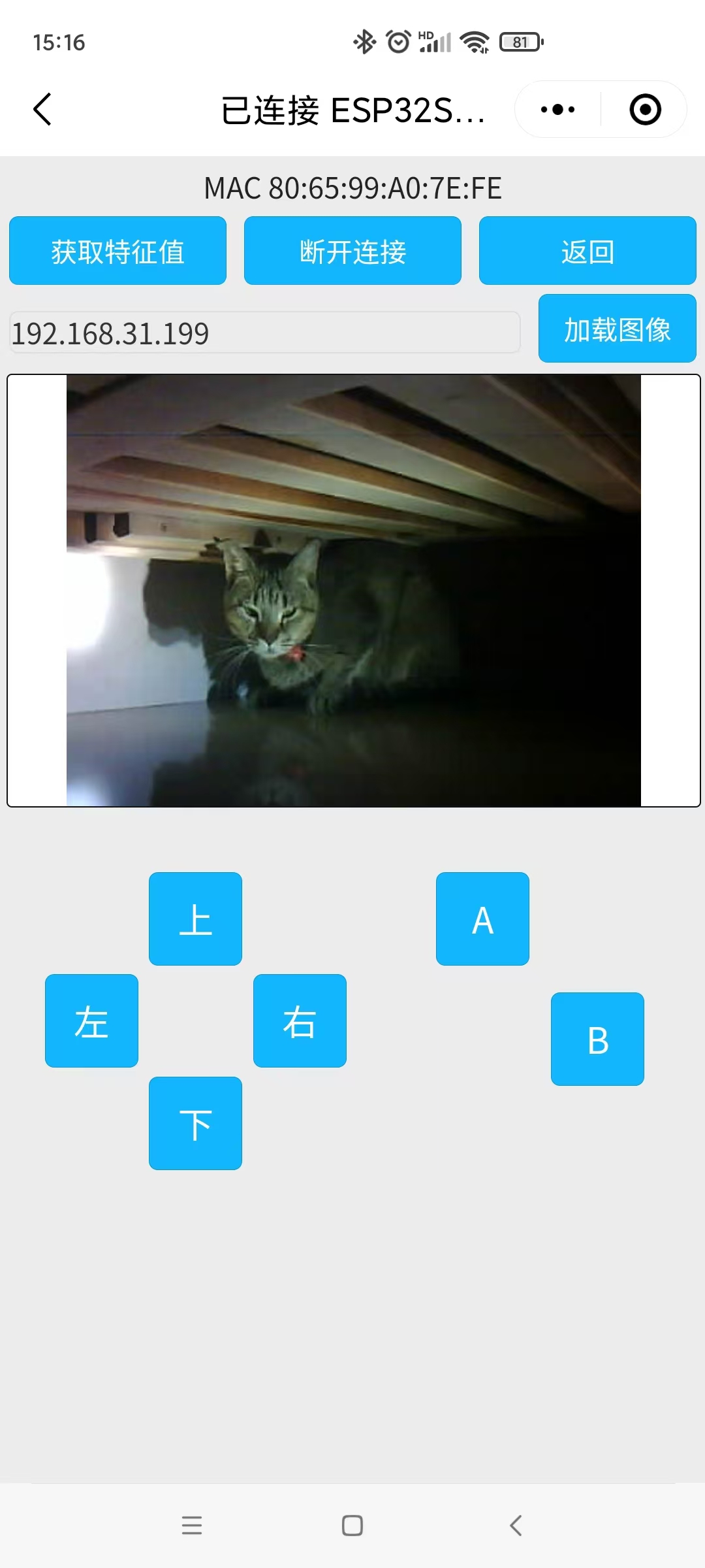

ESP32S3摄像遥控小车具有地面移动摄像的功能,能用于开展农业作物观察、动植物观察、危险区域或无人区域探险、狭窄区域搜索、科学研究等活动。比如我们就尝试开展了农田作物生长情况观察(详见视频)、寻找躲在床底下的猫猫(详见下图)、乐高城探险等应用测试(详见视频)。

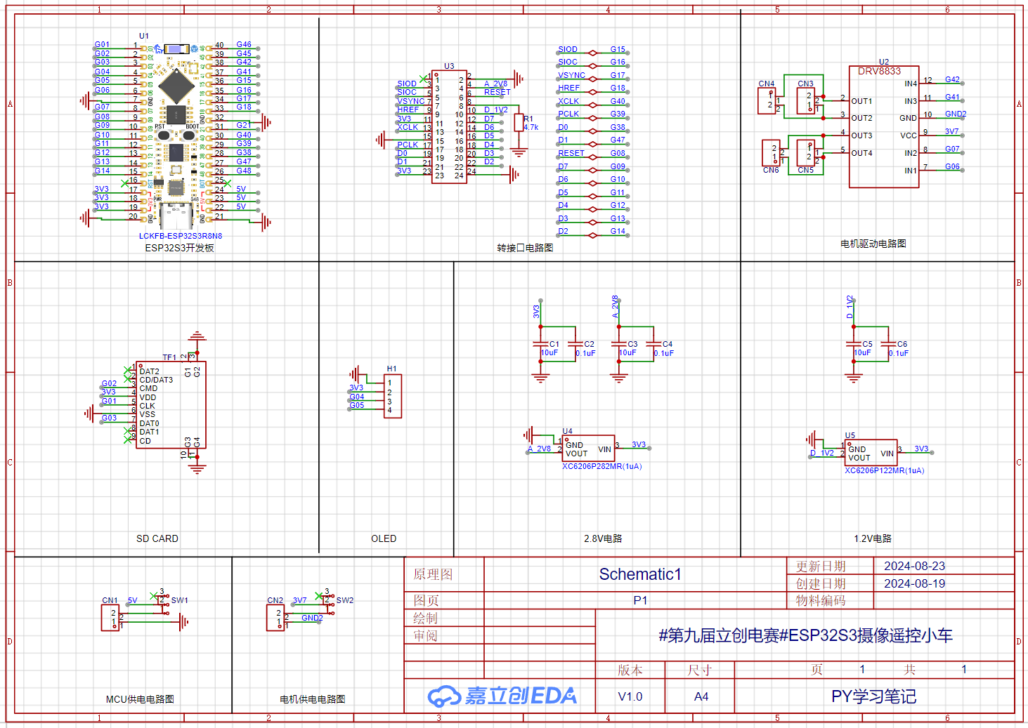

*4、硬件部分
1)主控芯片
采用立创·ESP32S3R8N8开发板,高性能随身WiFi与蓝牙开发板,所有资料全开源,丰富教程案例,轻松上手,项目式学习。支持以下功能:
详见官方文档:https://lckfb.com/project/detail/lckfb-esp32s3r8n8
2)电机驱动
采用一块国产小体积DRV8833电机驱动模块。
本项目采用橡胶轮,橡胶轮不能像麦克纳姆轮一样左右水平移动,左边的两个轮子和右边的两个轮子都是同向转动的,所以可以将左边两个电机并联组成一组,右边两个电机并联组成一组,只采用一块国产小体积DRV8833电机驱动模块驱动4个直流减速电机。

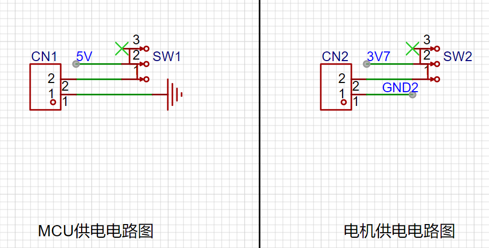

3)电源方案
采用两路电源方案,一路为ESP32S3开发板供电,一路为电机供电,避免互相干扰。特别是摄像头,需要更稳定的电压,当电压低时,图像会有水波纹。
ESP32S3开发板的供电参考《常用开发板的供电设计方案(3.3V、5V供电方案)》,直接将3.7V锂电池接入ESP32S3开发板的5V引脚,开发板会将3.7V降压到3.3V供MCU使用。
电机供电采用一个3.7V锂电池通过DRV8833直接供电,不需要降压。如果要让小车的速度更快,可以考虑采用2个3.7V锂电池供电,7.4V的电压能让小车速度更快。

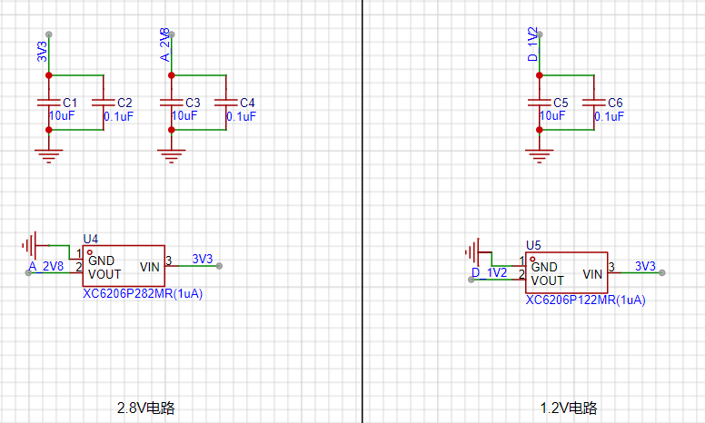

因摄像头还需要用到2.8V和1.2V,所以增加了两路降压电路,分别采用XC6206P282MR、XC6206P122MR的LDO将3.3V降到2.8V和1.2V,供摄像头使用。

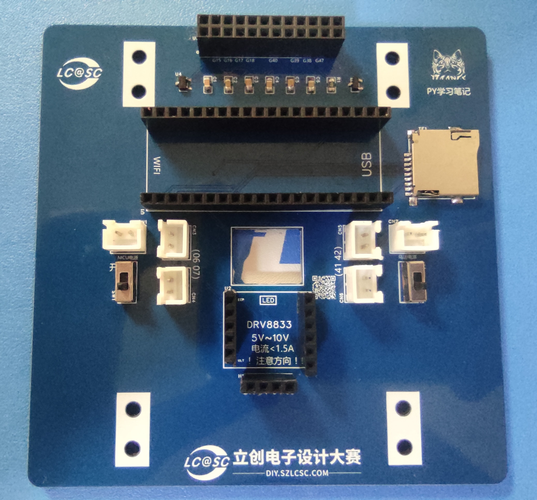

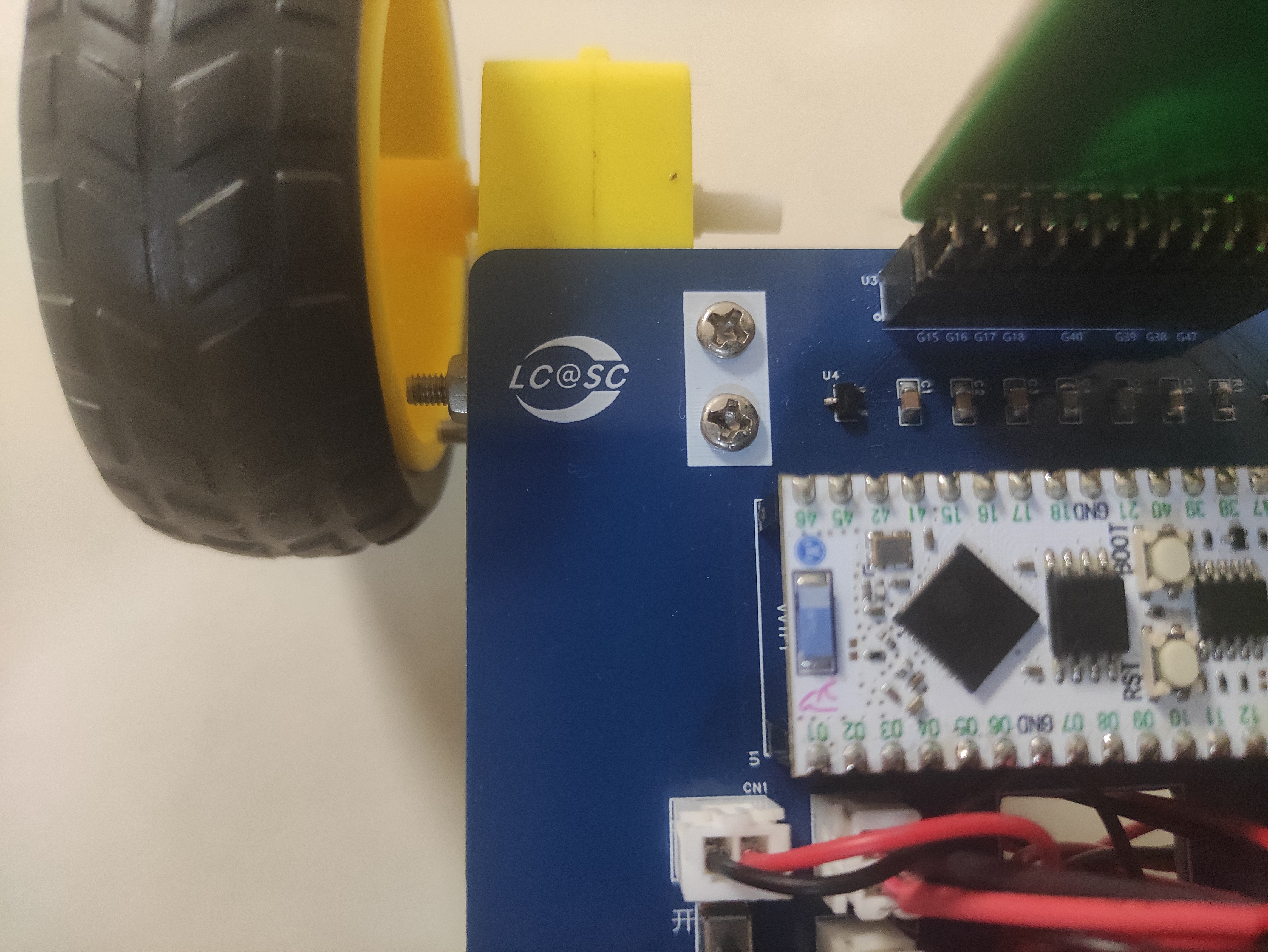

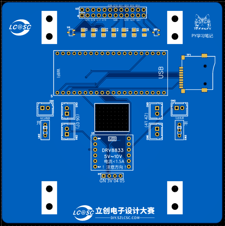

4)小车主板
因需要使用到OV2640摄像头,PCB板增加了不省贴片电容、电阻,以及LDO、SD卡等,增加了焊接难度。ESP32S3、DRV8833、OV2640摄像头等模块采用2.54排针固定,电池、电机采用XH2.54插件连接,方便焊接、组装,以及元件重复利用。
PCB板原理图如下:
PCB图:
焊接图:
PCB板焊接的难度在于那一排的贴片LDO、电容、电阻,其他都简单。

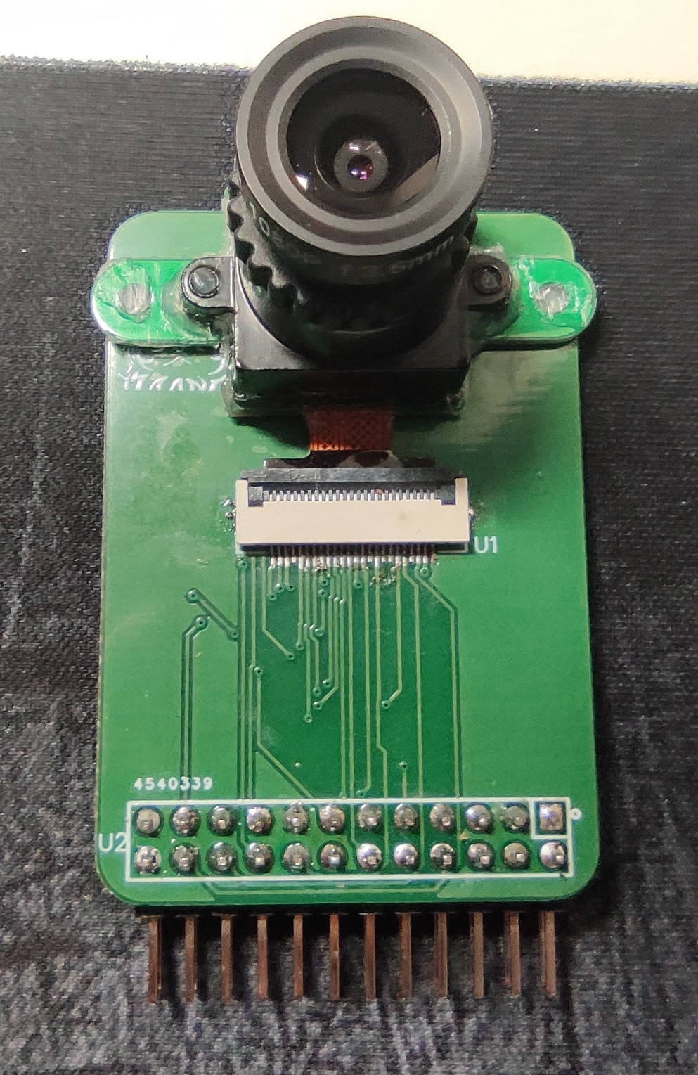

5)OV2640摄像头模块
包含三个模块:OV2640模块、转接板、M12镜头和镜头座。
这是我们做的一个开源工程,详见:https://oshwhub.com/cnas2023/camera-zhuan
摄像头转接板比较简单,只有一个24脚转接口和一个FPC接口。我们又在网上买了个镜头和镜头座,让摄像头拍摄的照片更清晰些。这块转接板是24脚的,没有去掉不用的引脚,适用于OV2640和OV5640,需要更高分辨率也可以用OV5640。

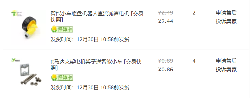

6)电机、橡胶轮、固定支架
某宝上买的,电机、车轮、固定支架各4个,不超过15元。

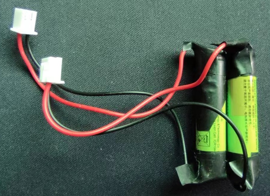

3.7V锂电池两颗,带XH2.54接线端子。我们用的是从坏的小米电动牙刷上拆下来的。

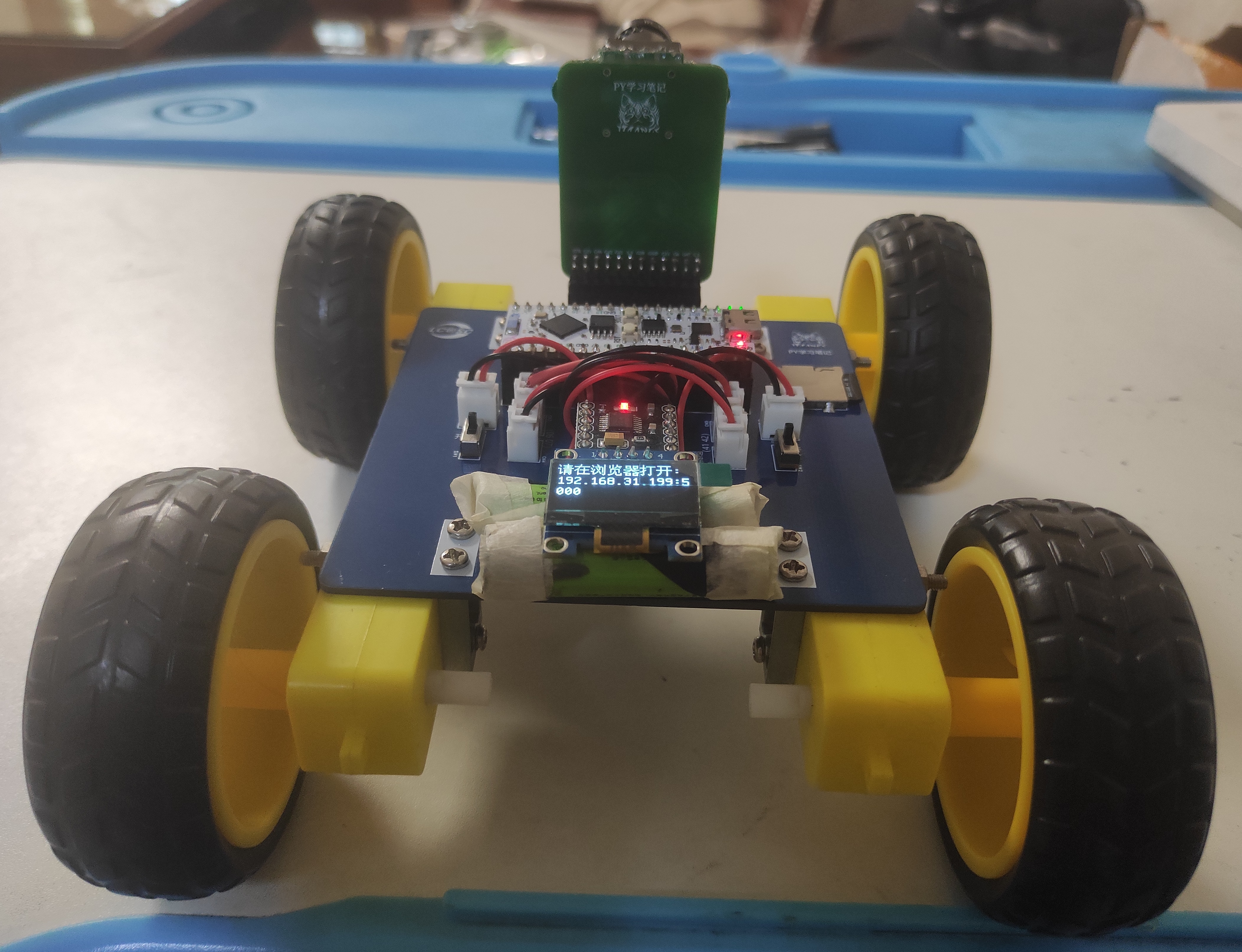

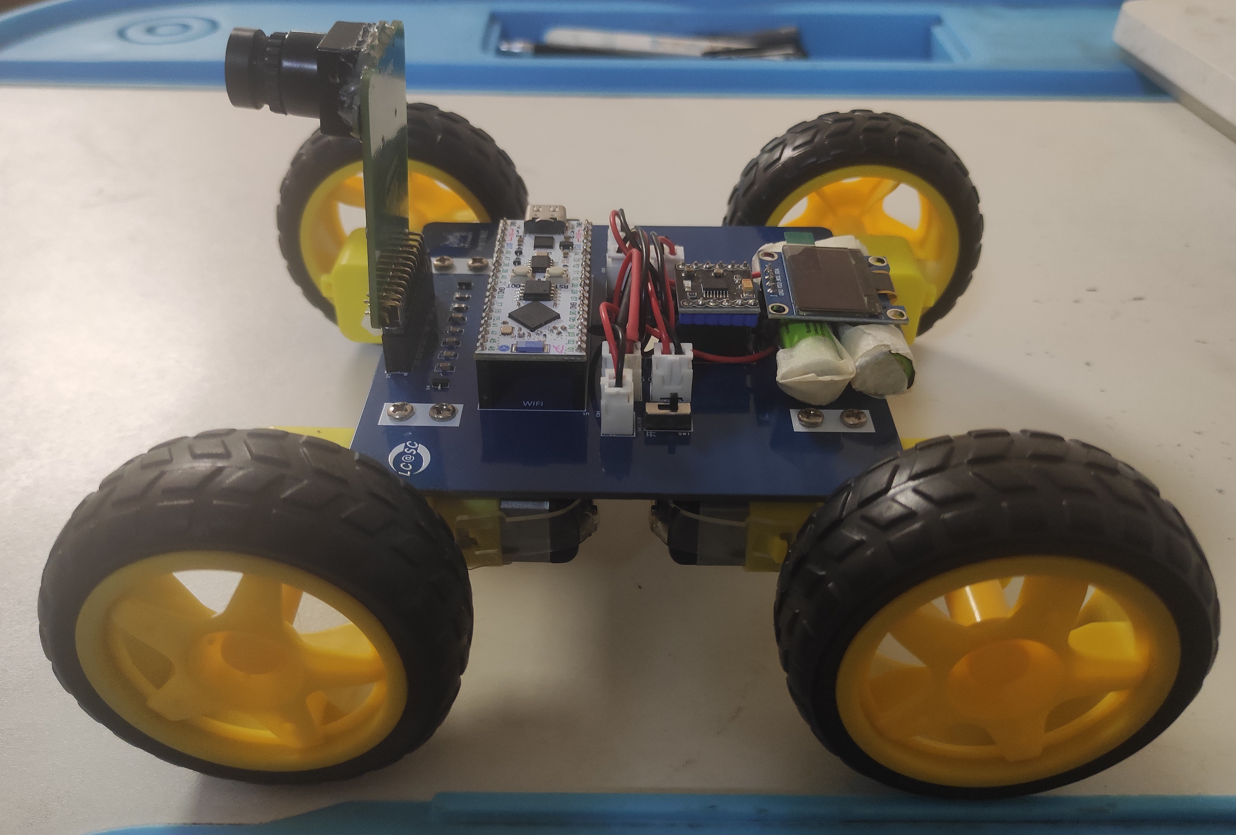

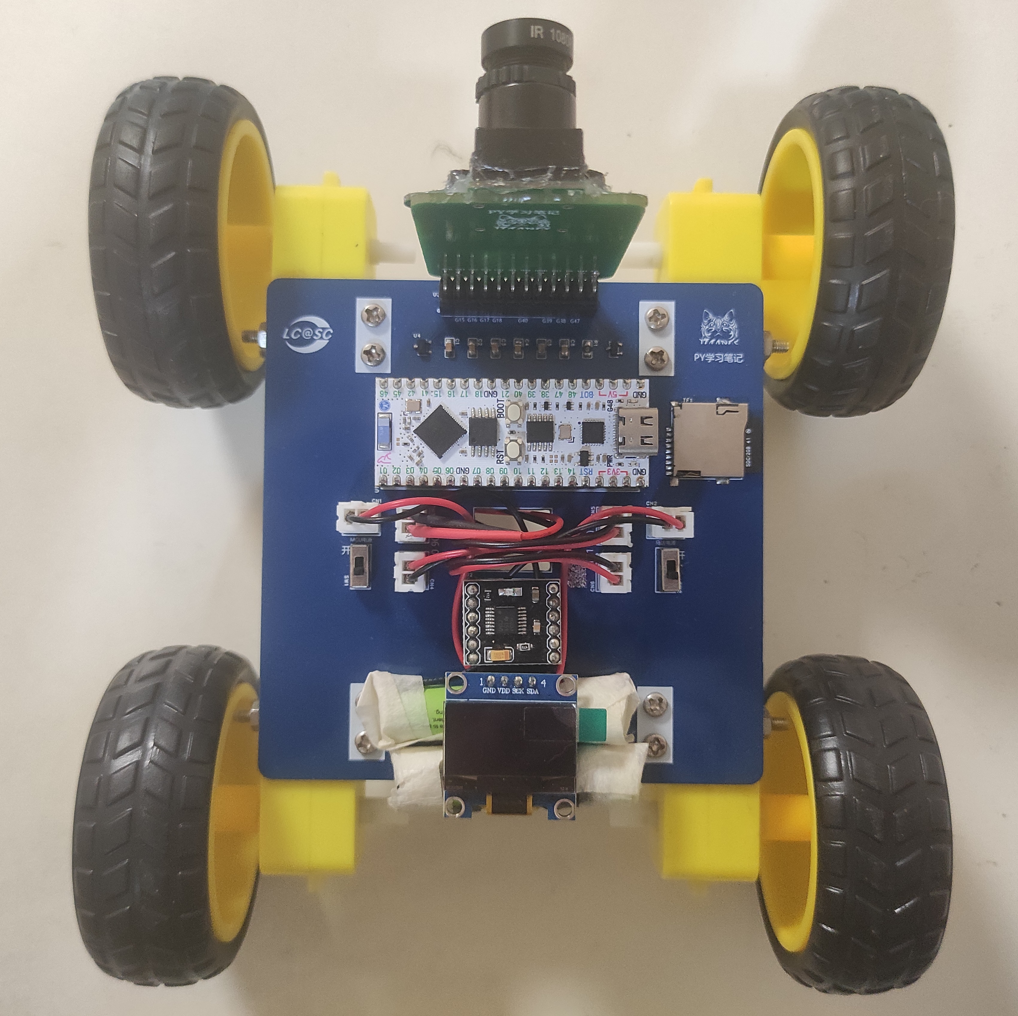

8)成果图

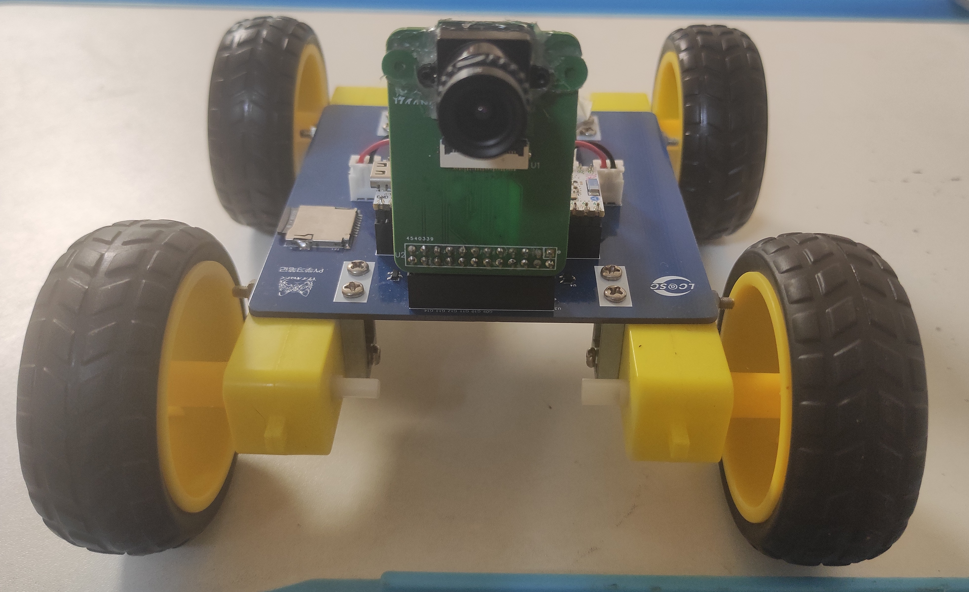

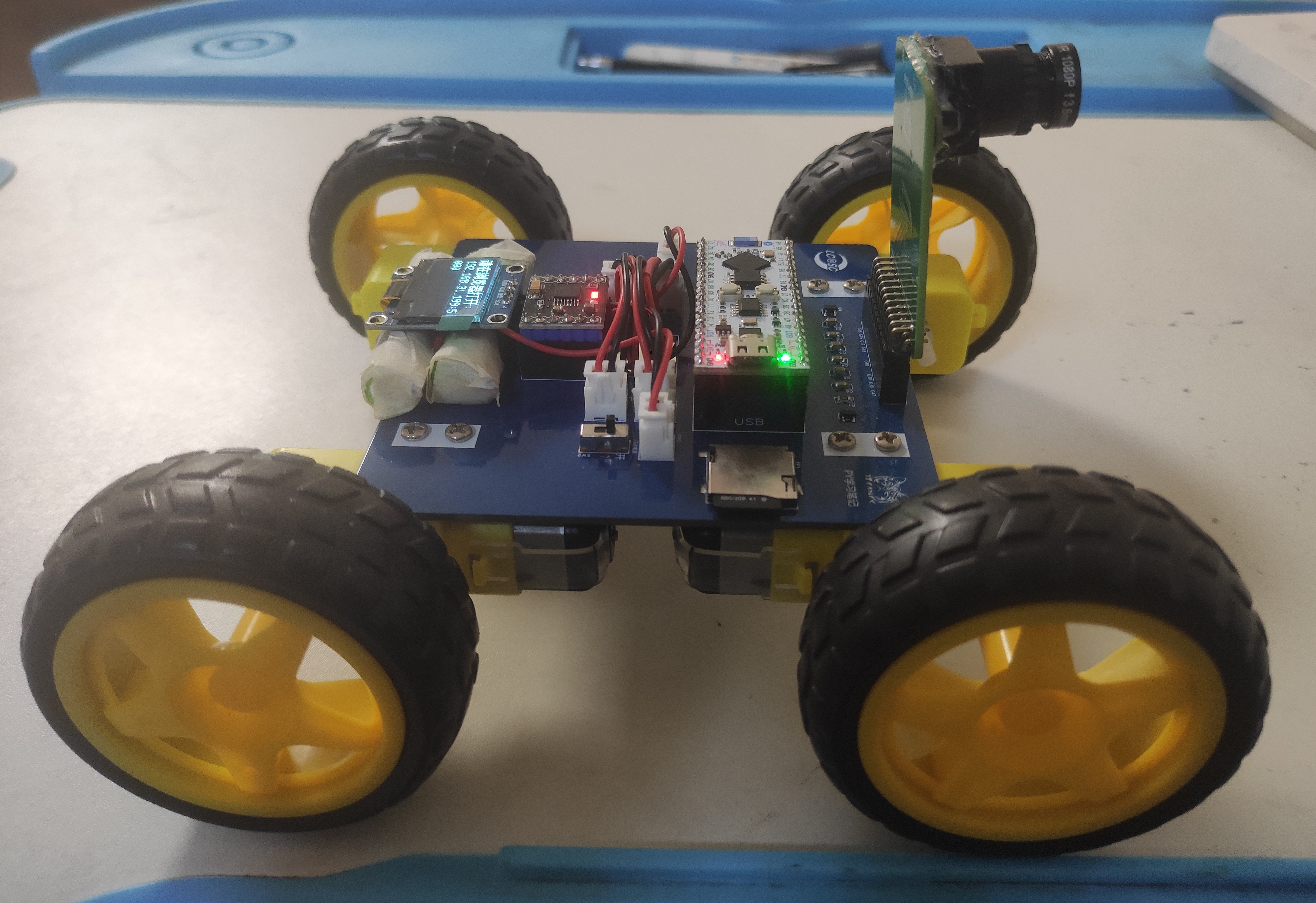

组装好的成品:

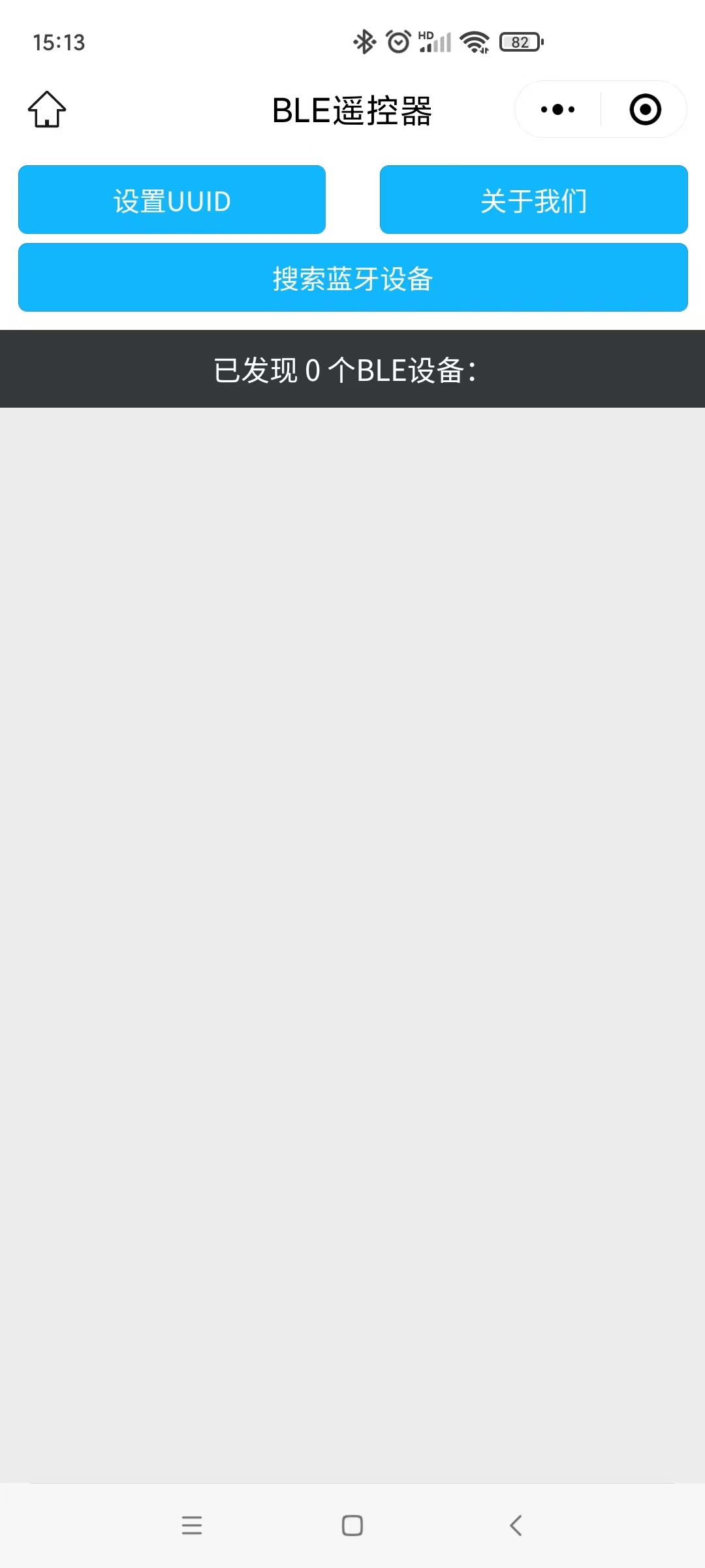

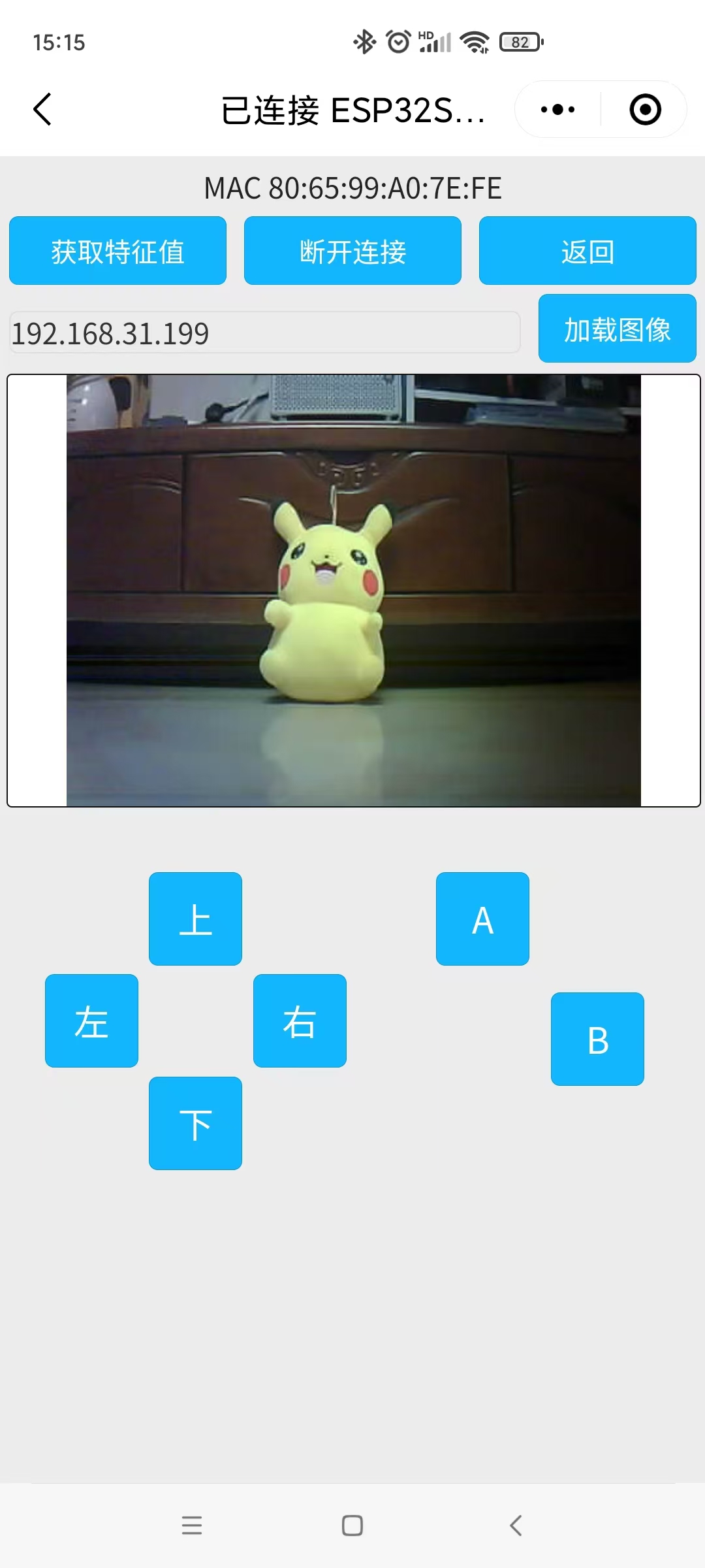

1)遥控器(微信小程序)
我们开发的一个微信小程序,用来控制蓝牙小车行动并实时显示摄像头拍摄的画面。小程序二维码:
——小程序主界面

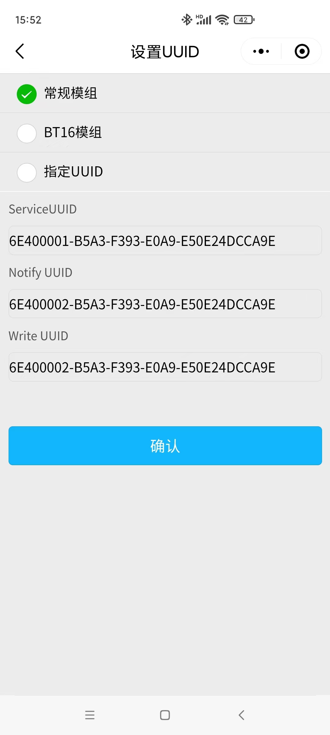

——小程序使用的UUID与Bluefruit Connect一致,默认是:
service_uuid = '6E400001-B5A3-F393-E0A9-E50E24DCCA9E'
reader_uuid = '6E400002-B5A3-F393-E0A9-E50E24DCCA9E'
sender_uuid = '6E400003-B5A3-F393-E0A9-E50E24DCCA9E'
——小程序的6个按键,分别为上、下、左、右、A、B,按下按键分别向连接的蓝牙小车发送"upup"、"down"、"left"、"right"、"act1"、"bac2"。
——小程序的浏览窗口用于实时显示摄像头拍摄的画面,浏览窗口地址为"http://"+文本框输入的地址+":5000/video_feed"
小程序的操作详见视频。

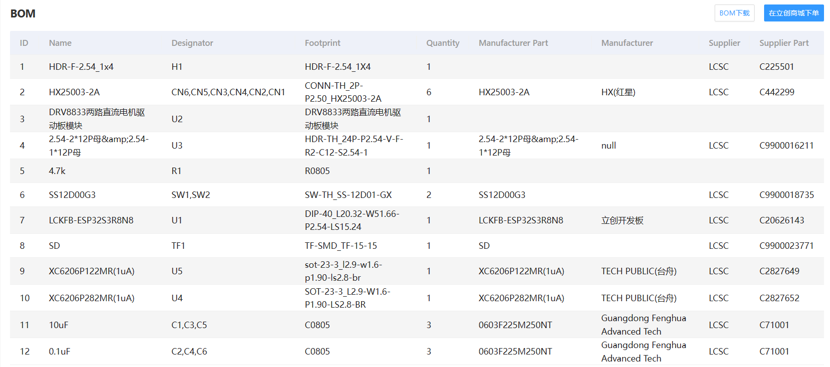

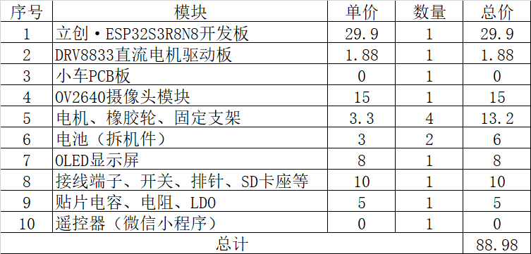

*6、BOM清单
自己统计的费用表:
