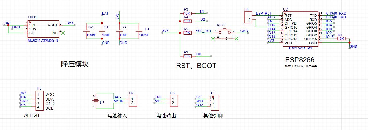

太阳能温湿度·气压监测站由ESP8266模组、6V单晶硅太阳能板、18650锂电池、AHT20温湿度计、BMP280气压计等组成。其余能省则省,把功耗压到极致。原理图如下:
因为要使用ESP8266的深度睡眠功能,需要将GPIO16连接到RST引脚。

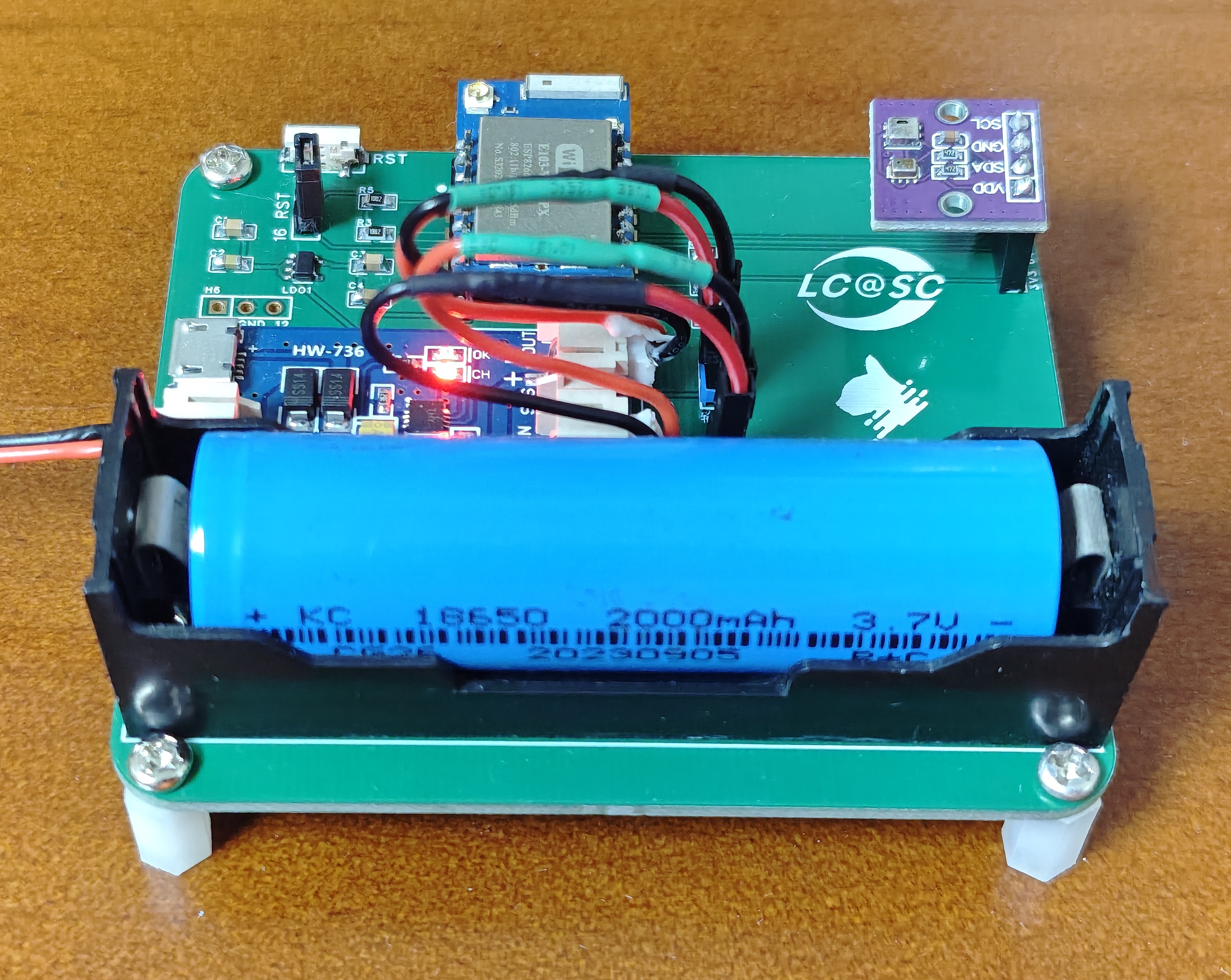

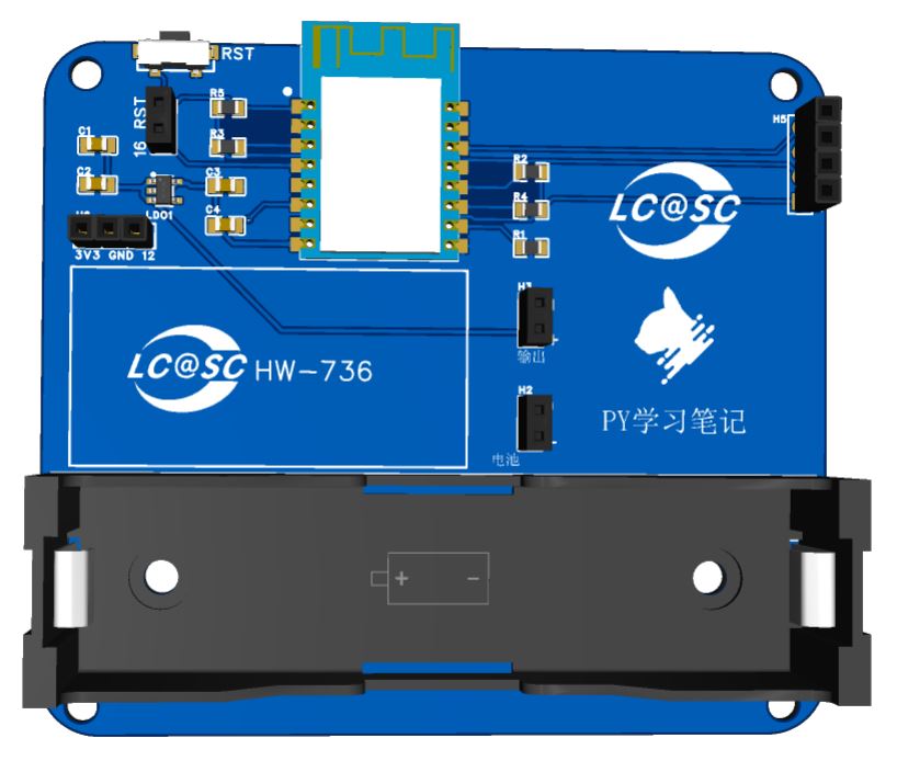

PCB图如下:
相比之前设计的ESP8266开发板,去掉了所有指示灯,进一步降低静态电流。

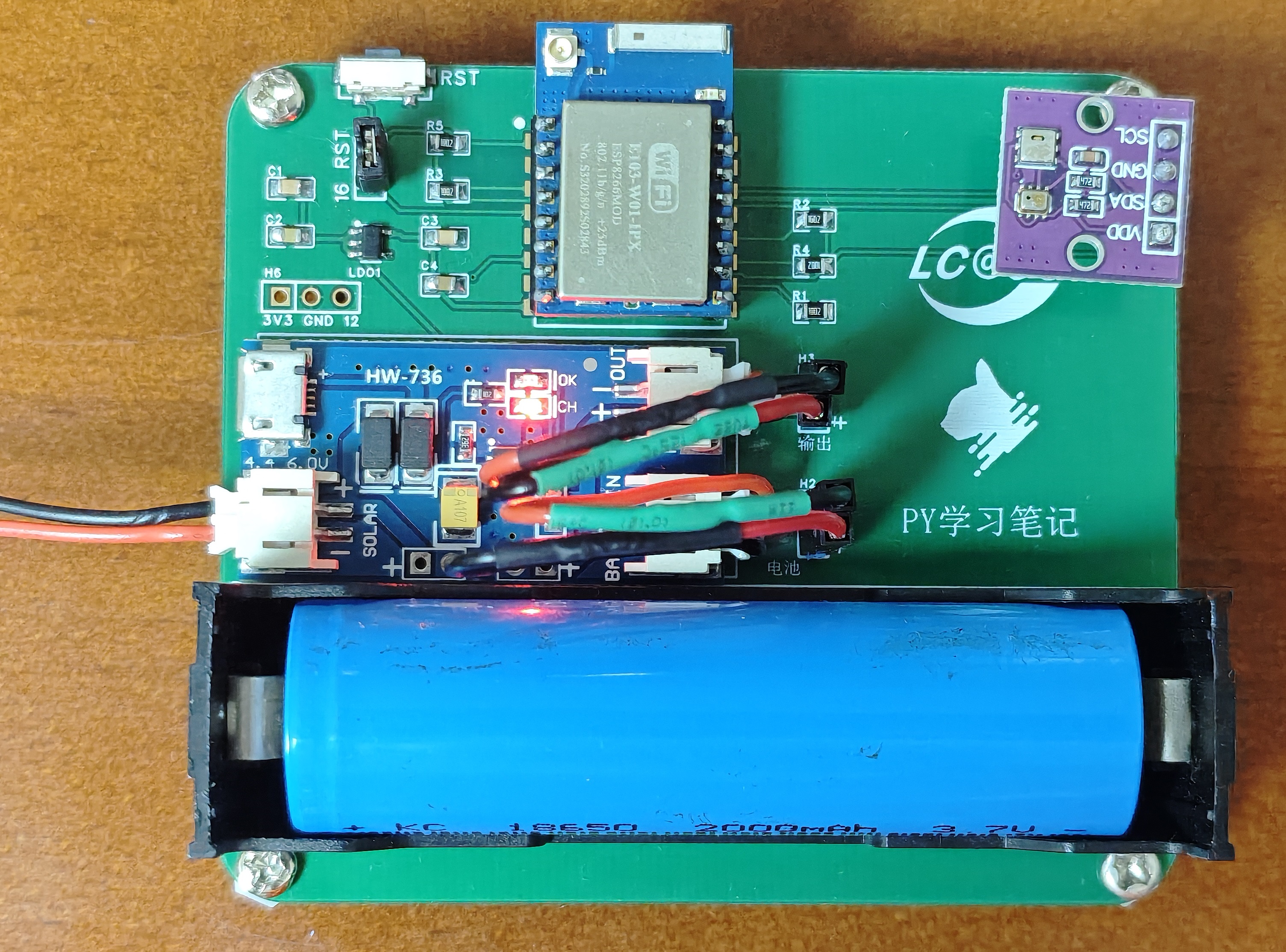

实物效果:

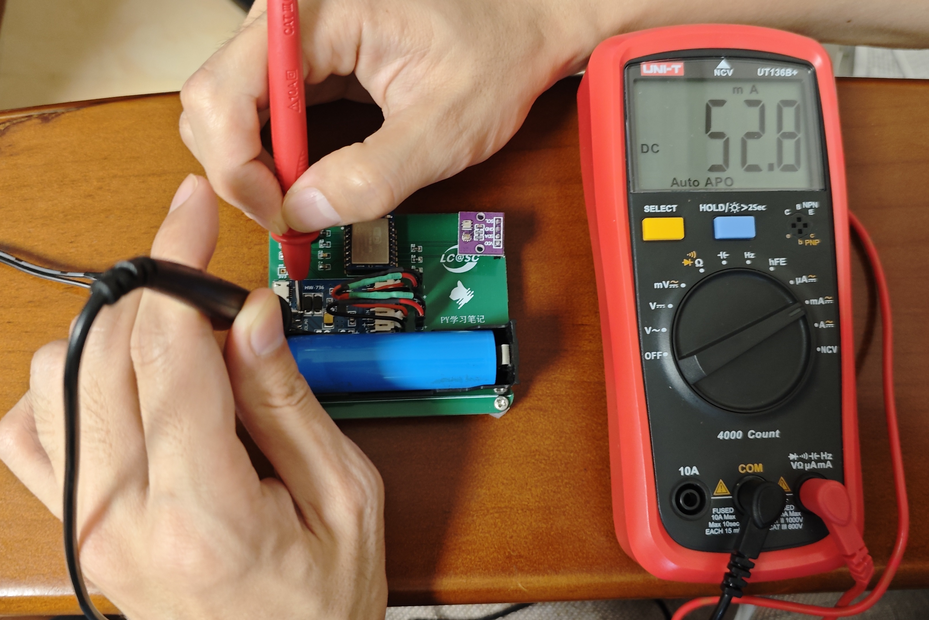

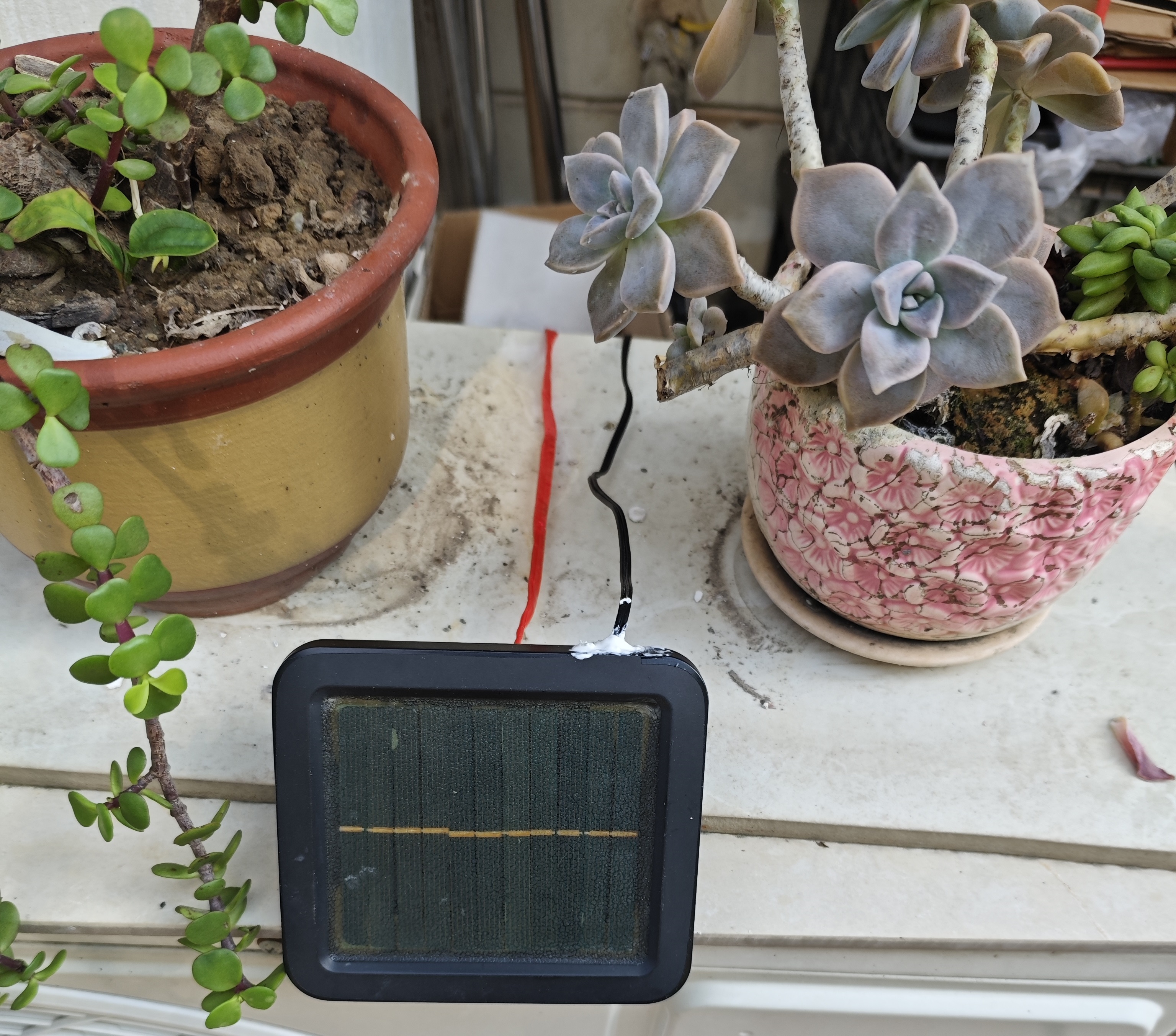

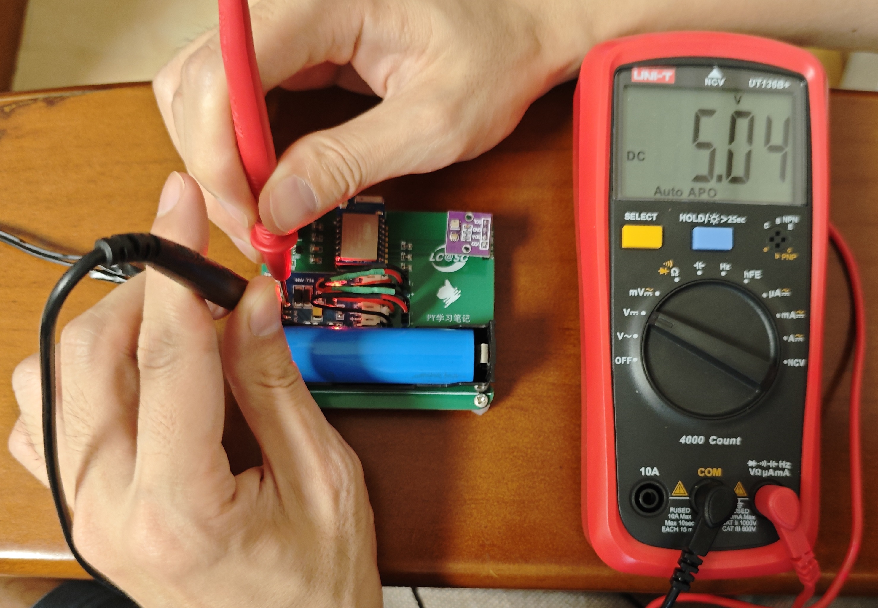

太阳能板放在户外,每天直射时间不足 2 小时,但即使是散射光也能产生足够电流,锂电池电量始终健康,ESP8266 从未因缺电掉线。
太阳直晒时,电压约5V,电流约50-85mA;没有太阳直晒时,电压约为4.6V,电流约10-30mA:

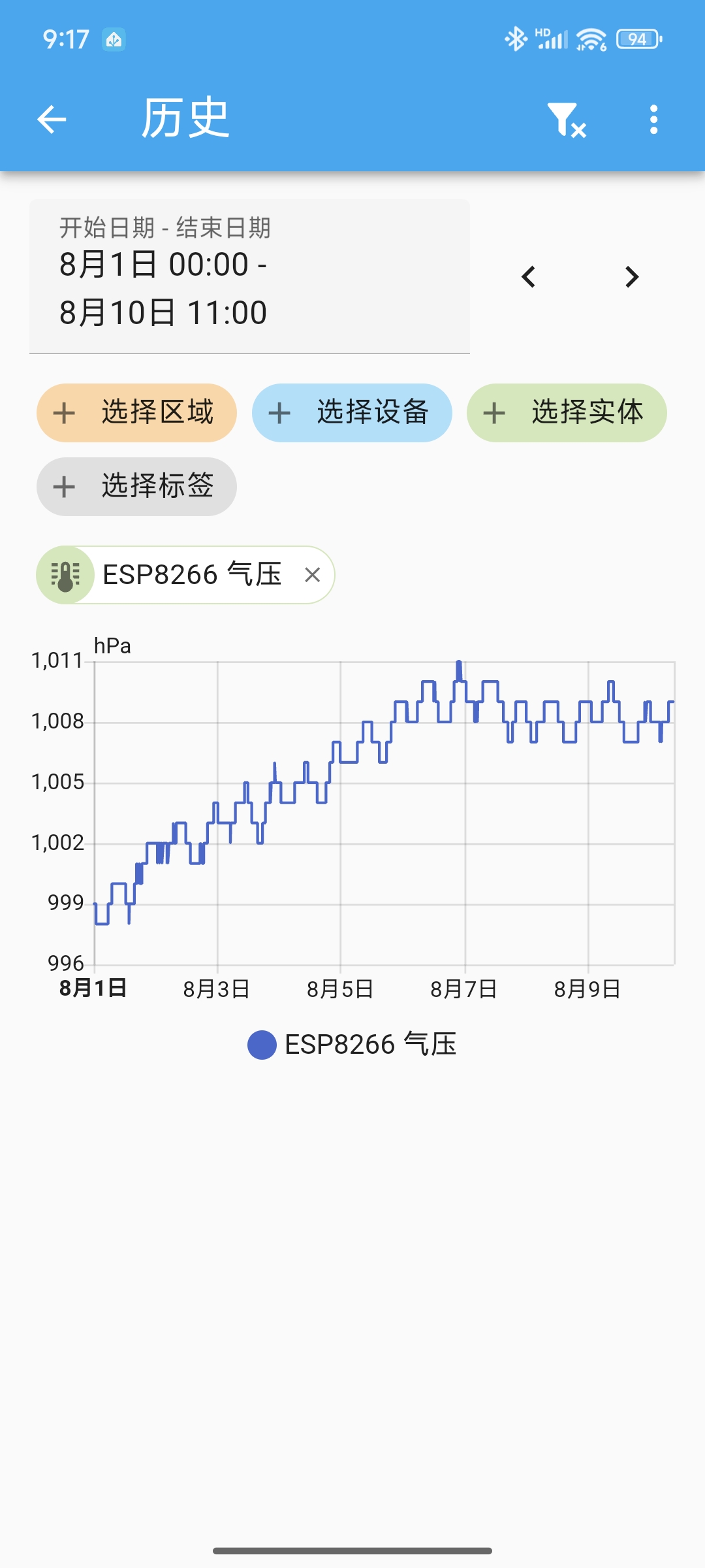

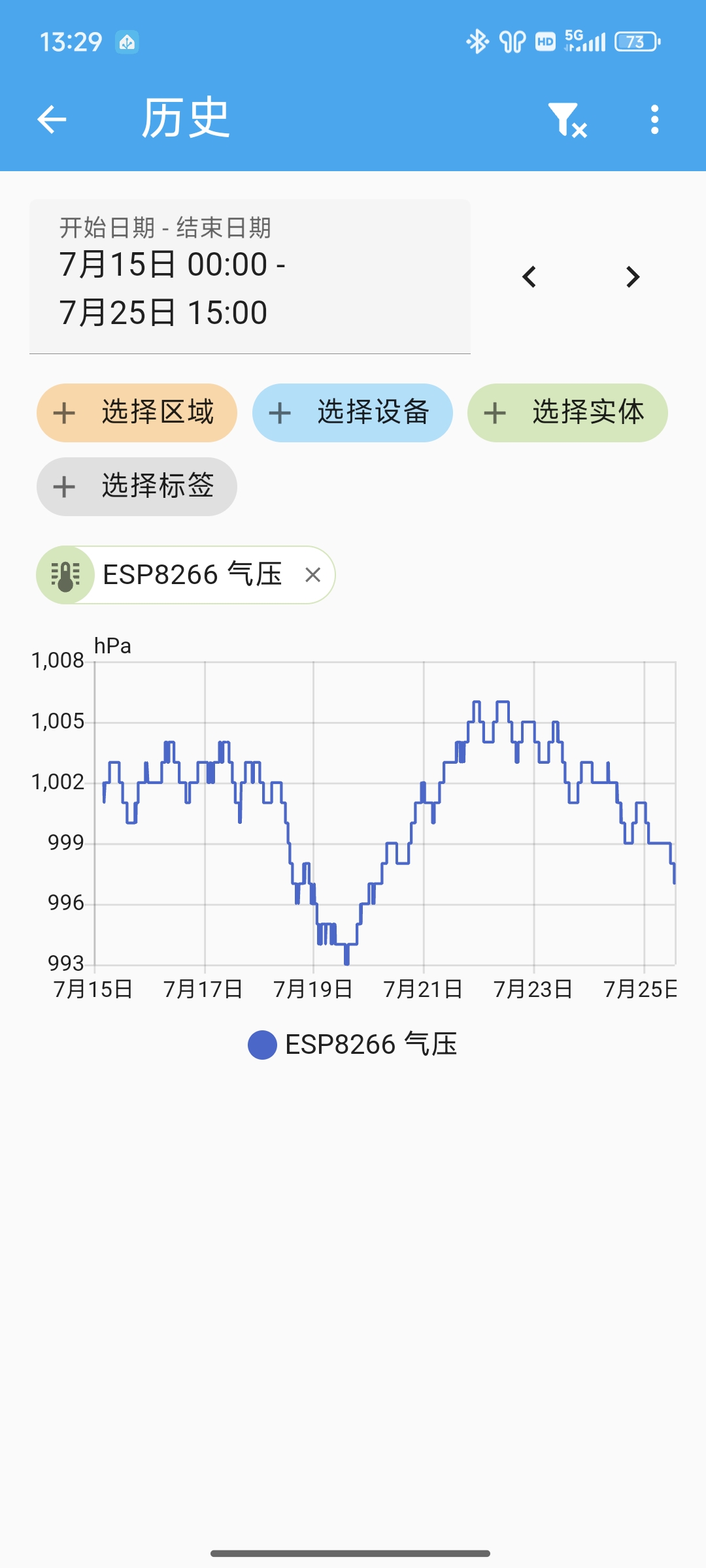

这套系统已连续稳定运行两个多月,通过Home Assistant APP,可以随时查看温湿度与气压数据,以及选定日期的温度、湿度、气压变化曲线。
刚好,6-8月处于厦门的台风季,我们也观察了台风对气压的影响。
台风“韦帕”于7月20日登陆广东台山,距离气压测量点约620km,气压变化情况如下:
