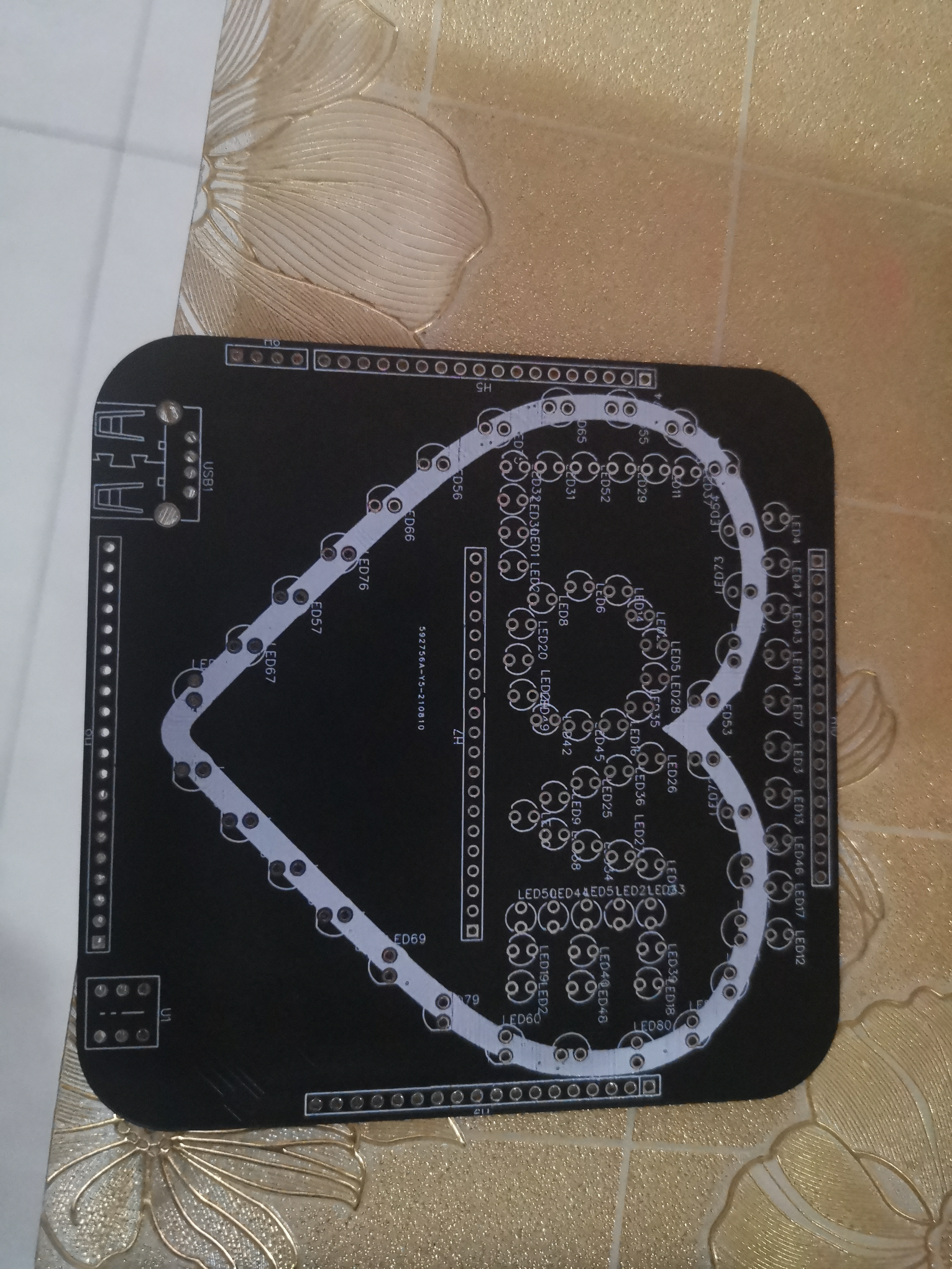

一个简易的心形灯,采用上下母板与子板对接的方式完成。(主要是避免太多电阻和芯片裸露在表面导致布局不太好看)
简介:一个简易的心形灯,采用上下母板与子板对接的方式完成。(主要是避免太多电阻和芯片裸露在表面导致布局不太好看)
创建时间:2021-08-08 00:22:23更新时间:2021-08-19 12:14:00
顶板正面
底板正面
底板顶板连接方式

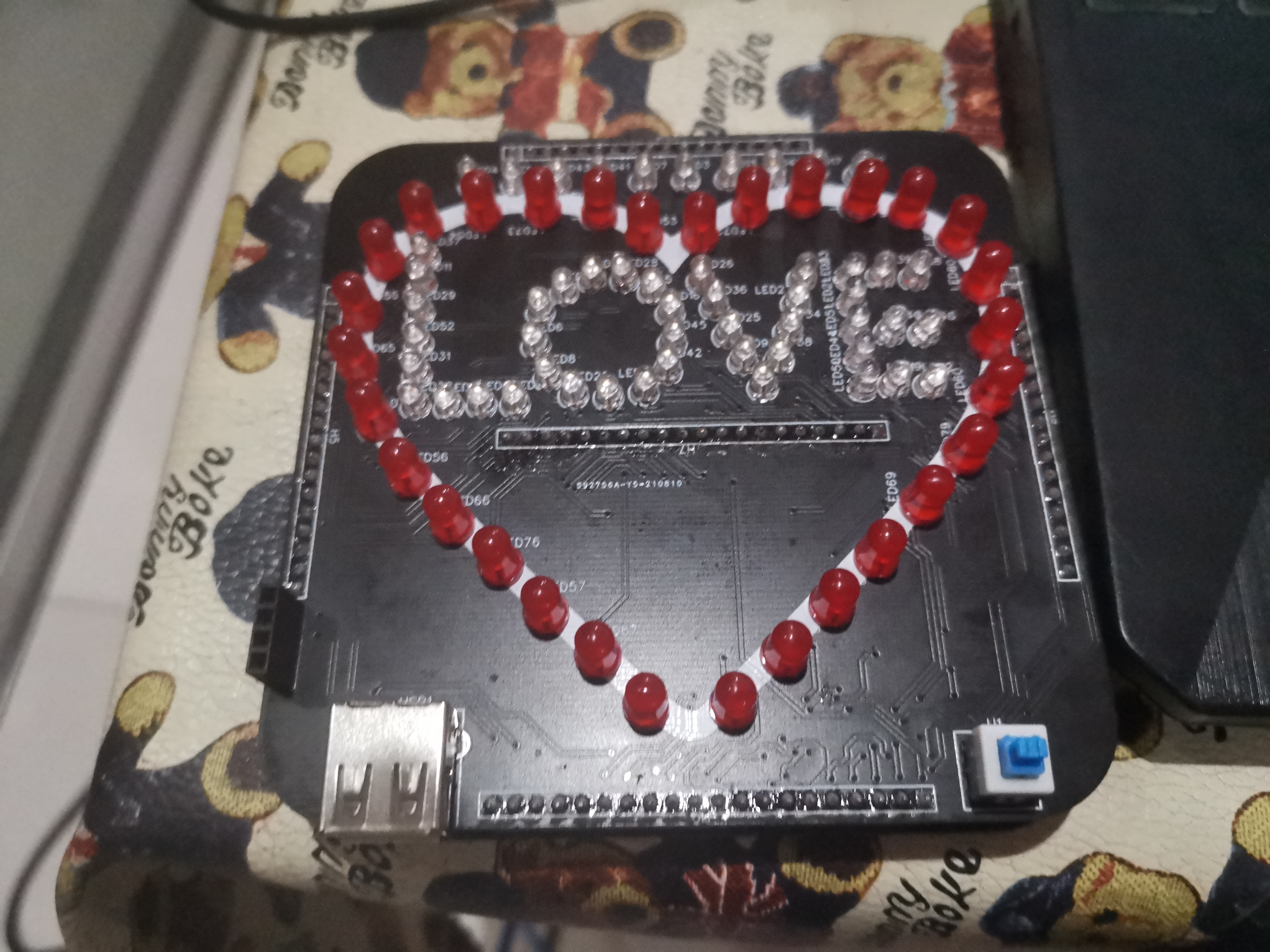

焊接完成
(一)这个版本其实有很多需要修改的地方
1、USB在顶部有点难看
2、自锁按键的选型不太好,而且封装弄错了,这种按键按多了比较容易坏(图中自锁接反了,是在底部把需求的线接上了)
3、器件编号忘省略了,导致打板时打出来了
4、可以在PCB上在加些图片(板大小空间利用不当)
5、关于电源可以改为3.7V锂电池供电,需加升压(如继续用USB供电可以看情况加滤波电容和去耦电容)
6、关于下载问题可以将直插排母变为弯排母,并把它从顶部变为底部
7、模块增加:可以加一个0.96寸OLED屏
8、七彩LED太亮了,需加一个可调电阻去改变亮度(10K即可)
9、焊板能力不太行,焊的有点烂(最后一张图,还得多练!!!)
