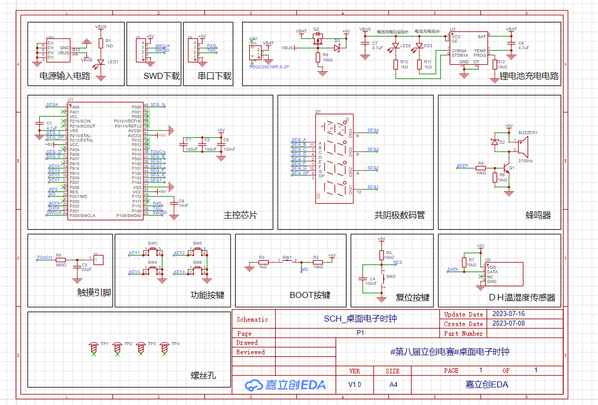

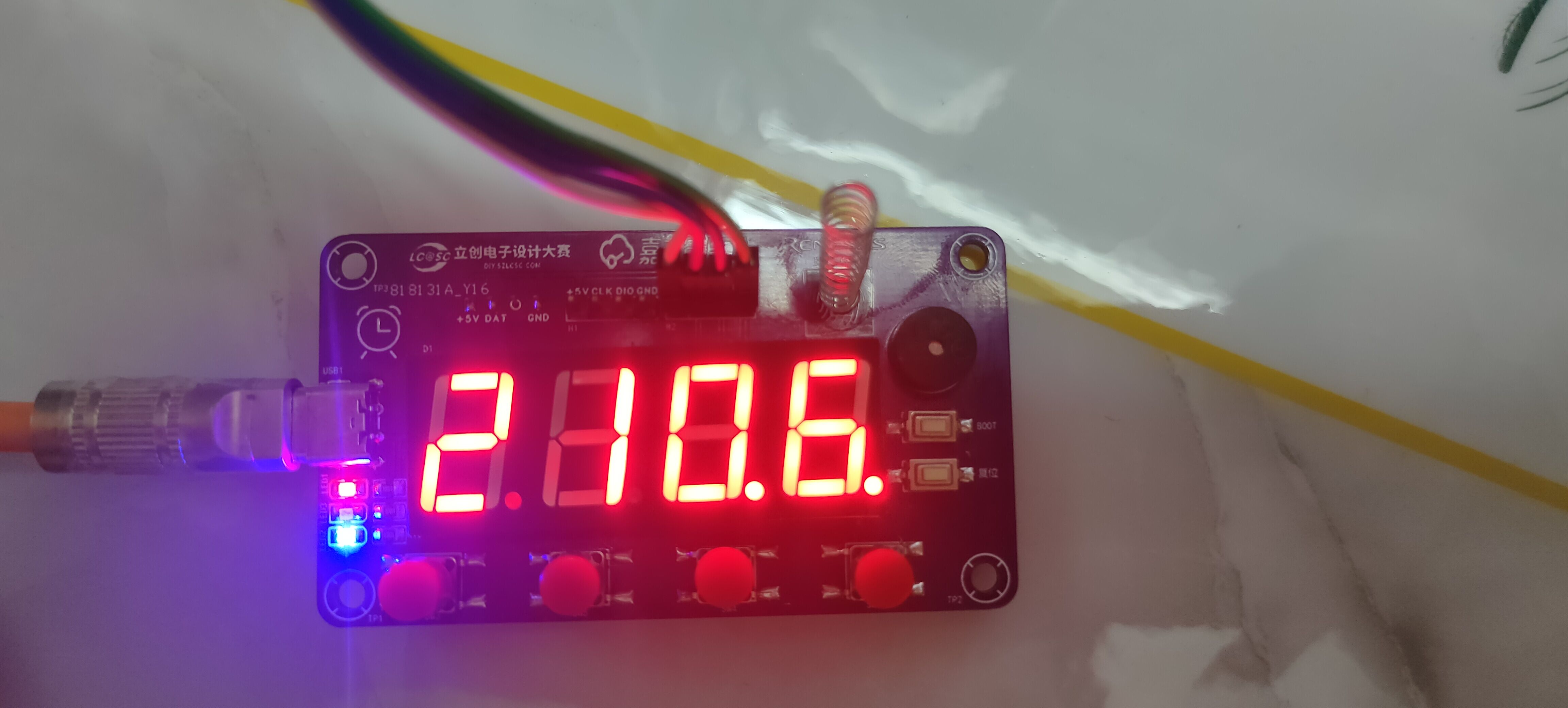

* 1、项目功能介绍
基于瑞萨单片机设计的可显示时间和温湿度的桌面时钟
1、数码管显示时钟
2、DHT11温湿度传感器检测温湿度
3、USB和锂电池,可双供电
*2、项目属性
首次公开,原创
* 3、开源协议
GPL3.0开源协议
注:利他即利己,请认真阅读下述内容。
请在竞赛阶段填写 ↓

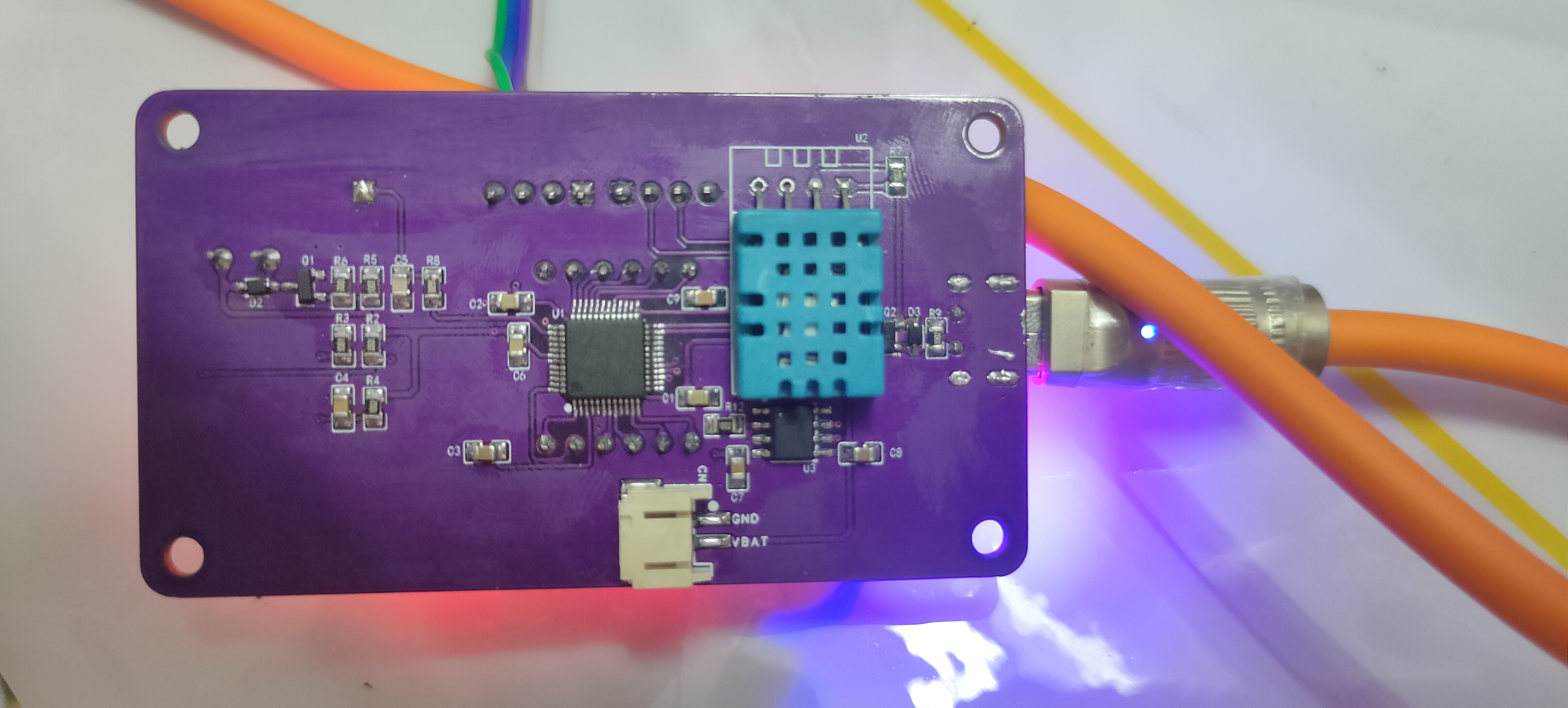

*4、硬件部分
1、mcu使用R7FA2E1A72DFL
2、4位共阴数码管显示
3、DHT11温湿度传感器
4、支持USB充电,锂电池充放电
注:推荐使用嘉立创EDA。若选择其他EDA工具,请在附件上传PDF格式的原理图,PDF格式的PCB图纸,Gerber格式的PCB文件。这里可以详细说明您的项目实现原理和机制、注意事项、调试方法、测试方法等。推荐图文并茂的形式向别人介绍您的想法。
*5、软件部分
1、keil项目开发
2、利用RASC进行辅助配置,Keil进行代码补充完善实现功能
3、ADC采集,实现温湿度数据采集

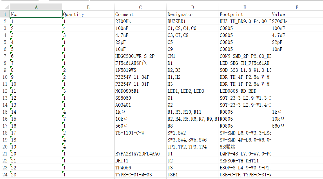

*6、BOM清单
