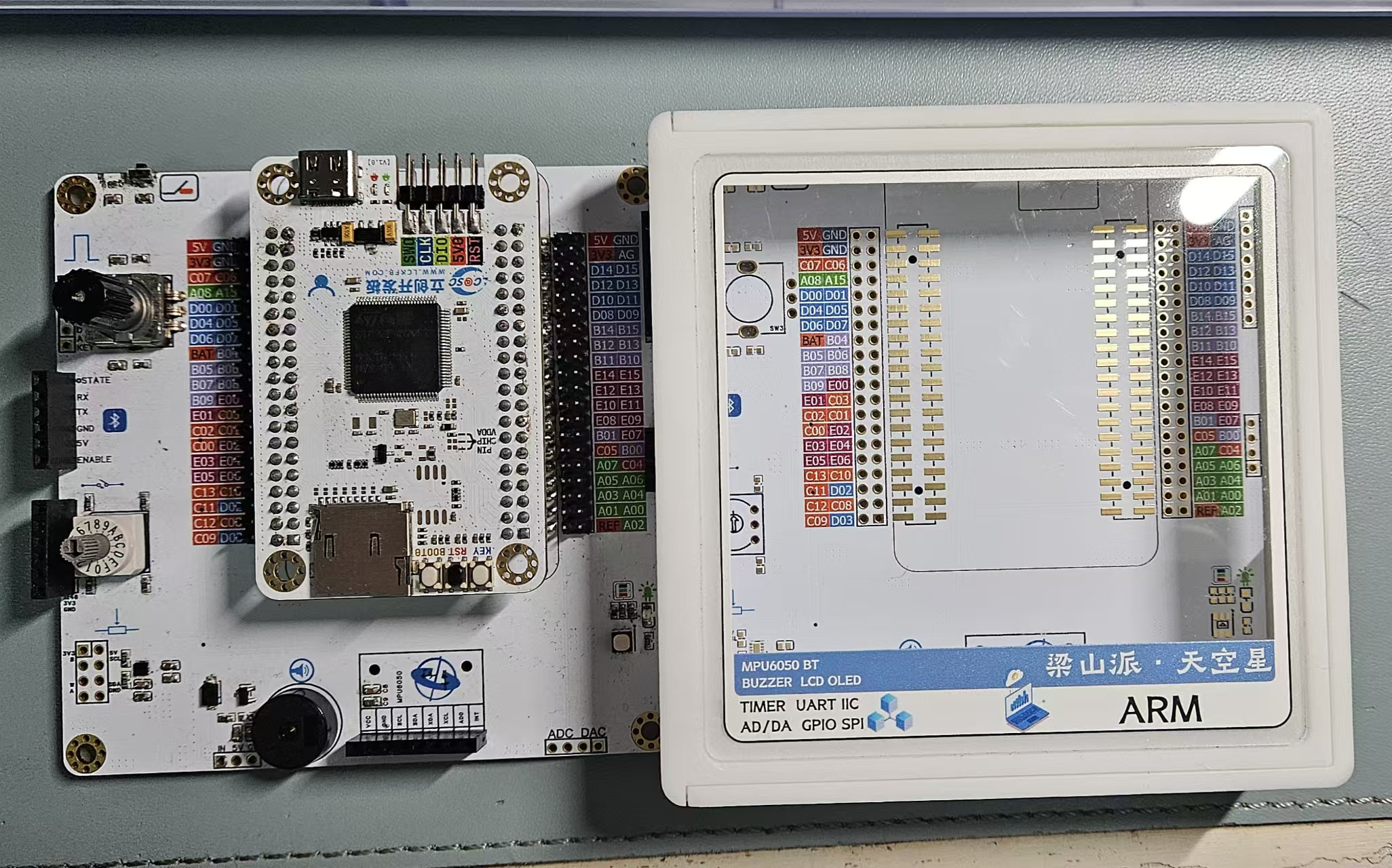

外壳设计
    外壳整体为方形,采用滑动方式闭合。在上方采用挖槽,然后通过亚克力面板背胶连接组成整体。
      缺点:官方给出的滑动连接较为松动(当然也可能是我选的材质太烂了)。
                由于尺寸原因,内部的固定孔无法固定。

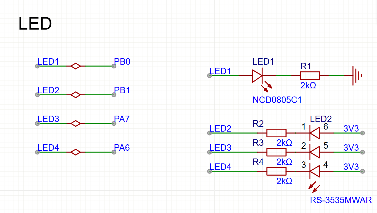

1. 三色LED灯
  焊接推荐使用尖刀头/加热板焊接。
  连接方式采用共阳连接,与开发板中的区分。
  代码方面不知可以实现三种颜色的灯,通过不同的颜色组合以及PWM可以实现多种颜色的切换。

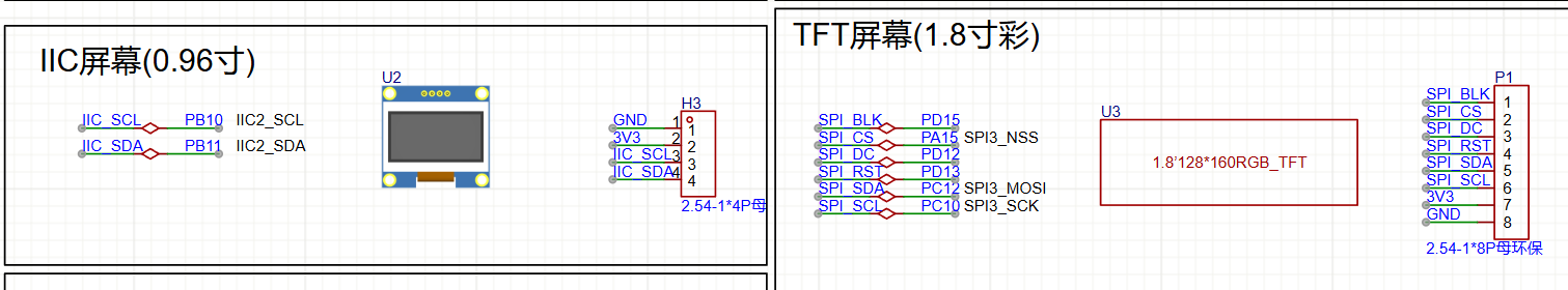

2. 显示屏
  选用了成品的OLED与LCD屏幕,分别采用I2C与SPI协议。使用排针/杜邦线连接。

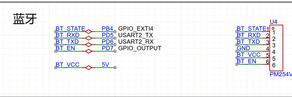

3. 常用外设
   放置了蓝牙,MPU6050这两种外设,可作为无线连接与姿态检测,在小车等项目应用广泛。可使用排母/杜邦线连接。
   蓝牙采用串口连接,MPU6050采用I2C连接。

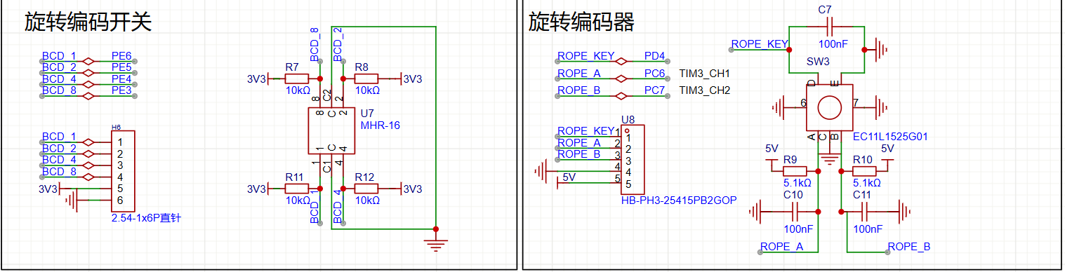

4. 旋钮
  旋钮包括常见的旋转编码器以及旋转编码开关。
  旋转编码器通过两个通道的相位变化来判断旋转,而旋转编码开关通过四个通道的输出的高低电平来判断旋转。

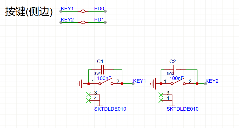

  按键部分建议修改为直立按键,便于使用与焊接。
