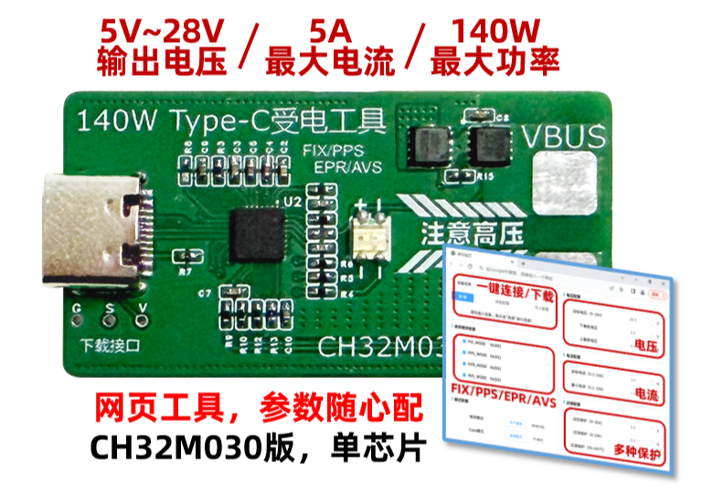

用网页设置电压电流,解锁Type-C受电工具新玩法!
最近想做一套从Type-C取电的电源工具,看了下平台上的开源方案,做可调电源吧,系统复杂难焊,用PD受电芯片吧,挡位少不够灵活。起初也考虑过CH224Q这种受电芯片,虽然支持140W EPR,能用MCU去配电压,但是PD芯片加MCU这种组合过于老套。咱就说,能不能只用一个芯片,要什么电压就给什么电压,研究了一下,还真能!
灵感来自沁恒PD芯片的在线定制平台(pmic.wch.cn),这个网站最神奇的地方在于,可以通过网页给eMarker芯片下载参数。如果照葫芦画瓢把参数设置交给网页,输出电压通过PPS或者AVS协议让Type-C电源适配器去做,那么PCB上只要个MCU就够了。选了沁恒的CH32M030,首先我个人因为工作原因对这颗芯片比较熟悉,其次团队的几个朋友也都多多少少接触过这个芯片。目前做的这一版,输出电压5V~28V,最大功率暂定140W。当然,网页工具也一并提供。
主要特性
协议支持
支持FIX、PPS、EPR、AVS,请求顺序可调
目标电压电流可设置,支持5V~28V,最高支持140W(28V@5A)!
参数配置
用网页配置参数,电源工具新体验!
提供离线网页,模块插电脑,多种参数随心配
配置掉电保存,下次上电直接使用
保护功能 过压保护!过流保护!过温保护!(妈妈再也不用担心炸板子了)

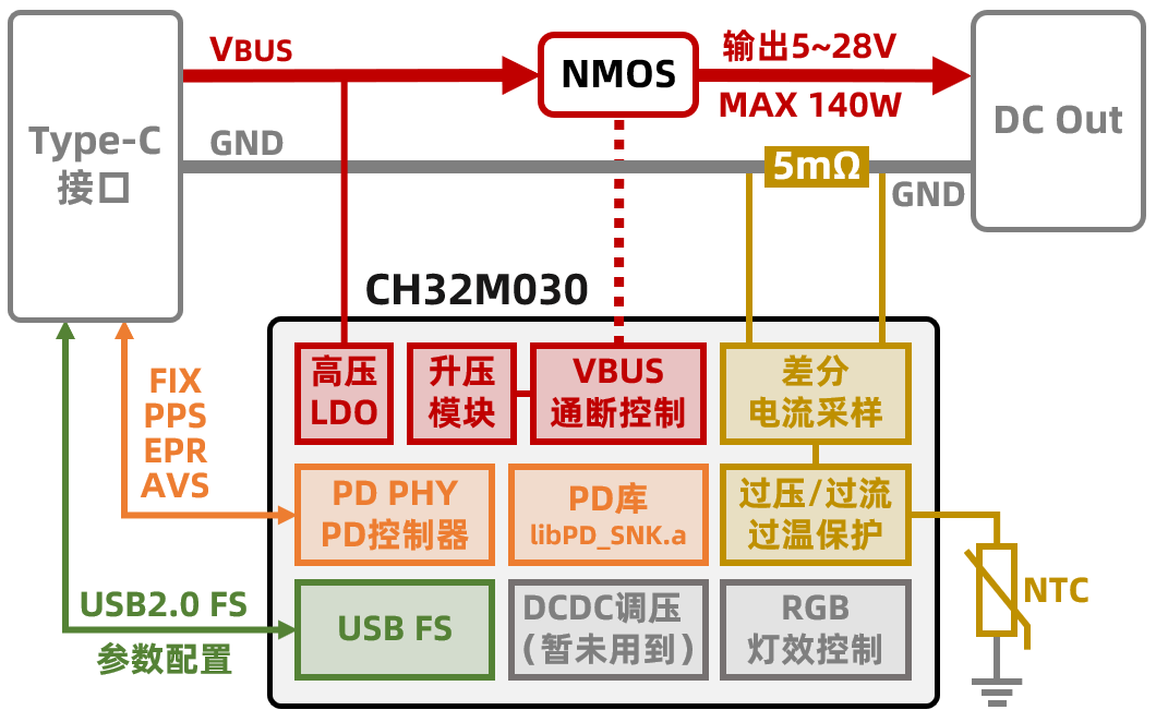

工作原理
基于CH32M030的单芯片方案。Type-C口既做电源输入,也做参数配置的下载口。MCU电源直连Type-C接口VBUS,上电后通过PD协商目标电压,然后经NMOS输出。提供过流、过压、过温保护功能,带RGB灯效。
1.芯片的工作电源
CH32M030内部的高压LDO支持5~28V电源。本设计中,Type-C接口最高输出140W(28V@5A),VBUS电压正好落在高压LDO工作范围中,因此芯片直接从VBUS上取电,无需外部高压LDO。

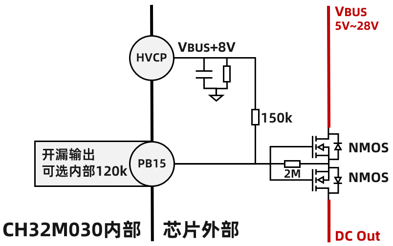

2.VBUS电源路径的通断控制
现在电源通断好像都喜欢用NMOS,一是内阻低发热小,二是成本也比PMOS便宜。这里用一对NMOS背靠背,可以防止VBUS掉电情况下模块输出端向Type-C接口倒灌电流。本设计采用电源直出形式,模块输出电压与Type-C接口输入电压一致,NMOS的导通需要给栅极施加至少VBUS+Vgs(th)的开启电压。高于VBUS的电压怎么来?这就要用到芯片内部的电荷泵了。
①电荷泵升压工作原理
M030的二级电荷泵只需要三个电容即可输出VBUS+8V,可为电源路径上NMOS的开启提供足够的高压。电荷泵的工作原理非常简单,先将电容C1充电至VBUS,之后电容C1叠加PB14的高电平,将C2充至VBUS+4V;然后C2再叠加PB12的高电平,将C3充到VBUS+8V。整个过程持续交替进行,从而保证HVCP带载情况下也能输出稳定高压。
电荷泵的三个引脚由CH32M030定时器2的两对互补通道驱动。工作时,PC5、PB14输出互补波形、PB14与PB12输出互补波形。通道2中插入死区,可以防止C1向VBUS倒灌。
电荷泵引脚 对应定时器通道
PC5 定时器2-通道2
PB12 定时器2-通道1的互补通道
PB14 定时器2-通道2的互补通道
②电源路径上NMOS的通断控制
有了HVCP引脚上的VBUS+8V,就可以通过MCU的I/O控制电源路径上的NMOS。这里使用PB15,这个引脚只能开漏输出。
PB15内部可选120k欧的电阻再到地,这是为了防止VBUS+8V与DCDC后的DC Out压差过大导致MOS栅源击穿用的。本方案没有使用DCDC,VBUS+8V与DC Out压差总是8V,因此内部的120k没有用到。另加的2M电阻用于防止MOS漏源在较高温度下微弱漏电造成栅源击穿。

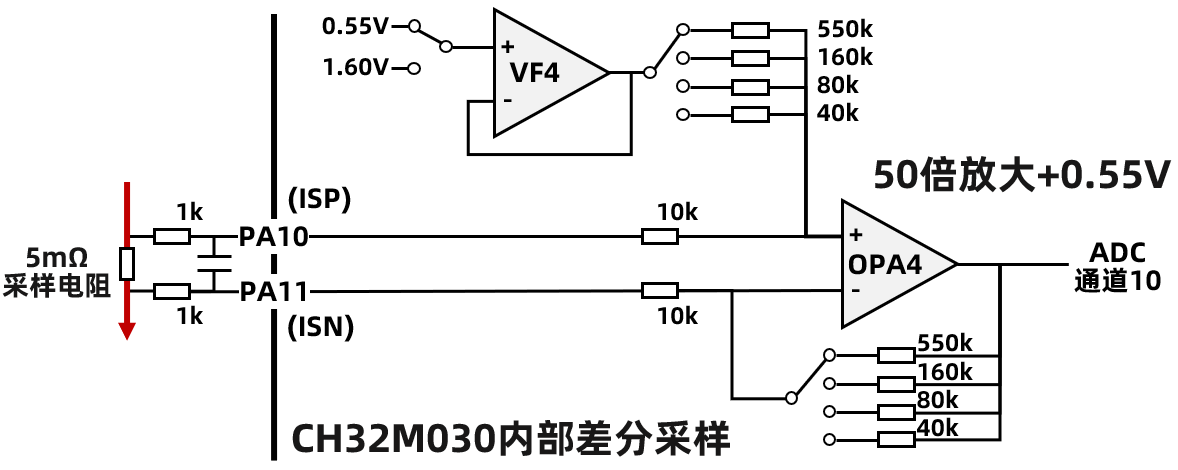

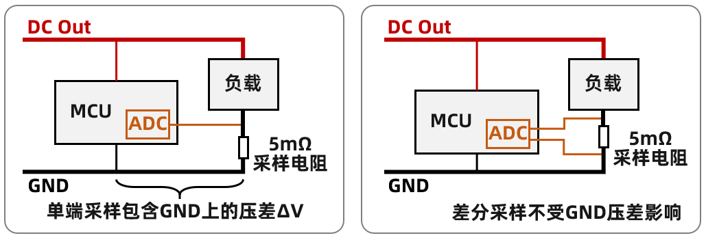

3.差分电流放大电路
对于大功率的电源类应用,GND平面的电流路径上会产生压差。如果对电流使用单端采样,这种压差会影响采样准确性。使用差分采样可以很好地解决这个问题。
CH32M030内部的运放可以很方便地配成高增益的差分输入,本方案将采样电阻上的电压放大50倍后加偏置送给ADC进行采样。

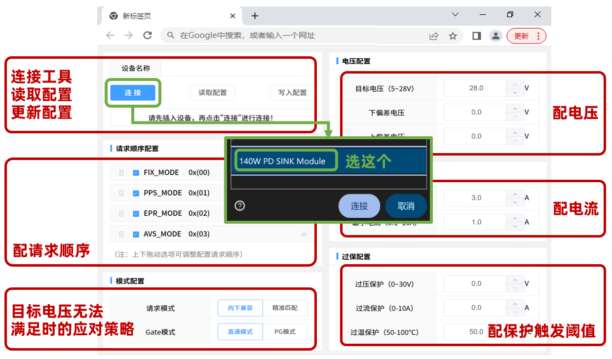

这里主要介绍网页配置工具的界面功能,网页工具对应压缩包CfgWeb/PD WEBUSB/index.html文件。
各配置项功能如下:
配置项 功能描述
请求顺序配置 拖动左侧栏可以修改FIX/PPS/EPR/AVS请求顺序,未勾选的请求方式不会被执行
模式配置 请求模式 精准匹配:只协商设定的电压,FIX/PPS/EPR/AVS按配置顺序依次尝试,如果协商不上,可能只会输出5V或者没有输出;
向下兼容:如果目标电压协商不上,会请求小于目标电压的档位。
Gate模式 预留,暂时还没做。
 电压配置 目标电压 可配5V~28V。
下偏差电压/上偏差电压 应对一些奇奇怪怪的充电头。比如我之前碰到最高电压19.6V的,把下偏差电压写成1V就好,这样请求范围就成了19V~20V,上偏差电压同理。
电流配置 目标电流 可配0.1~10A(当电源适配器电流输出能力不足时,按支持的最大电流请求。例如设置了5A,但适配器只有3A,会请求3A)。
最小电流 针对后端设备功率小于特定值会异常的情况,通过这个参数可以跳过一些档位(比如适配器只有20V@1A,最小电流设置成2A,则不会匹配此档位)。
过保配置 过压保护 设置电压阈值,过压时自动关闭MOS并闪灯(红色)
过流保护 设置电流阈值,过流时自动关闭MOS并闪灯(黄色)
过温保护 设置温度阈值,过温时自动关闭MOS并闪灯(蓝色)

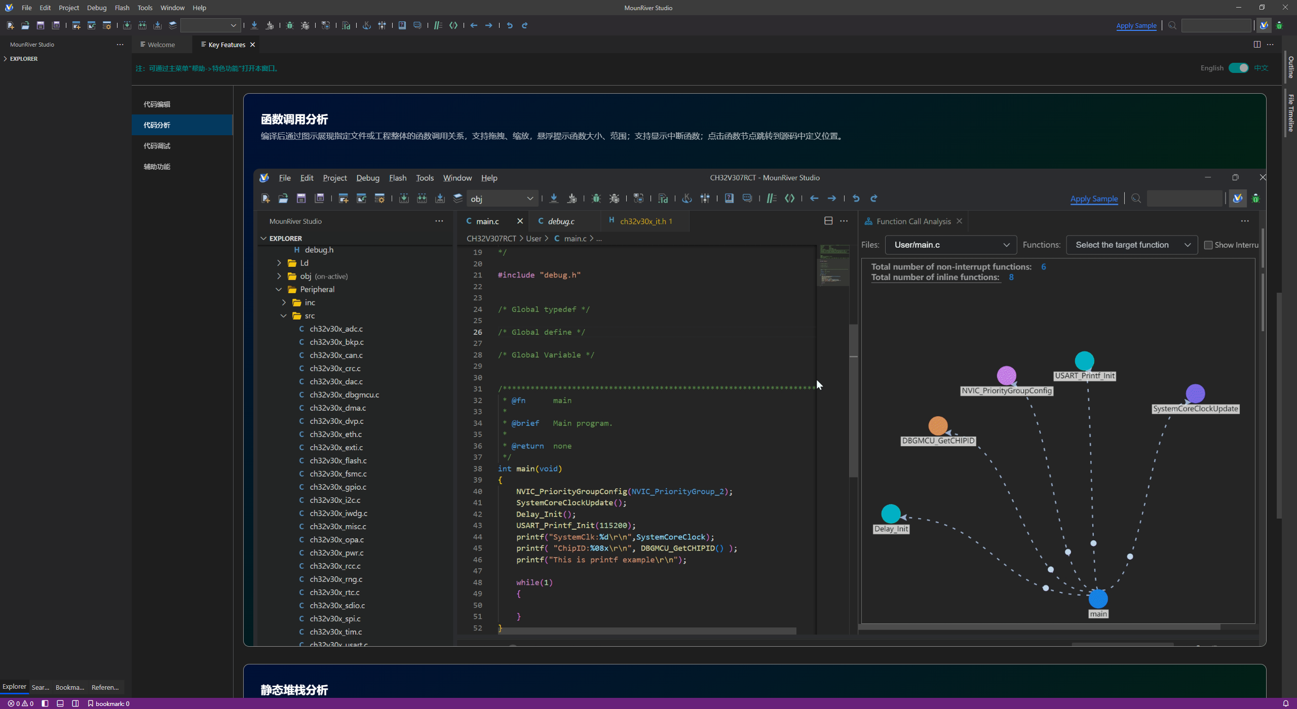

最后点名表扬一下MRS2。怎么说呢,Keil确实功能强大,但是吧,《不太好用》《我还以为二战时期的软件》《那你和我的MRS2说去吧》《我们都在用力的活着》。MRS2你就用吧,香就完事了。
