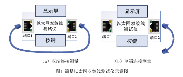

设计并制作一个简易以太网双绞线测试仪(简称测试仪)。
1.基本要求
(1)按键切换两种工作模式和显示界面:“双端检测”、“单端检测”。
(2)“双端检测”模式。要求测量并显示线缆的线对连接关系(直连、交叉)、 类型(UTP、SFTP)、直流电阻值(长度范围1m~50m、相对误差的绝对值不大于 D - 1 / 3 10%),测量时间不超过5s。
(3)“单端检测”模式。要求测量并显示线缆长度(长度范围10m~50m、相对 误差的绝对值不大于5%),检测线缆是否存在线对间短路,测量、检测时间分别 不超过5s。

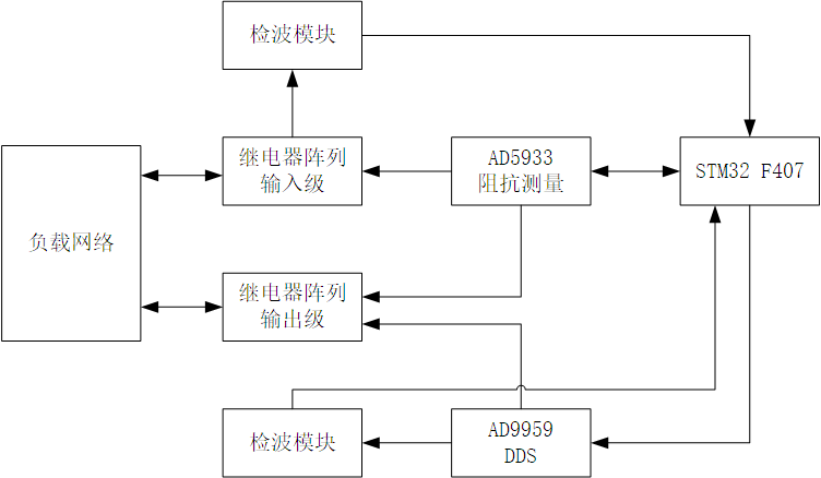

在基础部分的要求中,单双端界面切换部分,只需设计屏幕页面及程序切换的功能。
“双端检测”下,需要判断出网线的线对连接关系(交叉、直连)、线缆类型(UTP、SFTP)。这两种判断要求,可通过简单的单片机“开关”类应用实现。需要系统能够进行连接关系的判断。
“双端检测”下,测量线缆的直流电阻值(1~50m,误差小于10%);发挥部分提高精度到1%。需要系统具有阻抗测量的能力。
“单端模式”下,测量并显示线缆长度(10~50m,误差小于10%),发挥部分将线缆长度范围扩大至1~50m,并进一步提高精度到1%。因为单端模式下另一端是悬空状态,需要系统能够实现一端悬空情况下的长度测量。
“单端模式”下,检测线缆是否存在短路。发挥部分能够显示出短路长度,范围在1~50m内。此项要求说明单端连接情况下存在短路的情况,这需要设计的系统能够判断出短路线对,并能够选择正常的线对进行除短路相关的其他测量,要求系统能够实现每一对线对的检测。可使用4套测量子系统,也可使用1套测量子系统,辅以切换电路来实现测量。对于短路线对的测量,可通过“开关”类应用实现,但综合题目其他要求分析,可与阻抗测量相结合,如若线对间存在短路,即可通过阻抗数据的判断来实现短路情况的判断。
以上所有测量、检测均要求5S以内完成。
针对以上问题,大致总结四种设计需求
1. 线对连接关系与屏蔽层检测
2. 双端状态下的阻抗测量、单端短路情况的判断以及短路位置的测量(短路位置通过测量到的阻值体现)
3. 单端状态下的线缆长度测量
4. 线缆对30MHz的衰减情况
五、总体设计框图

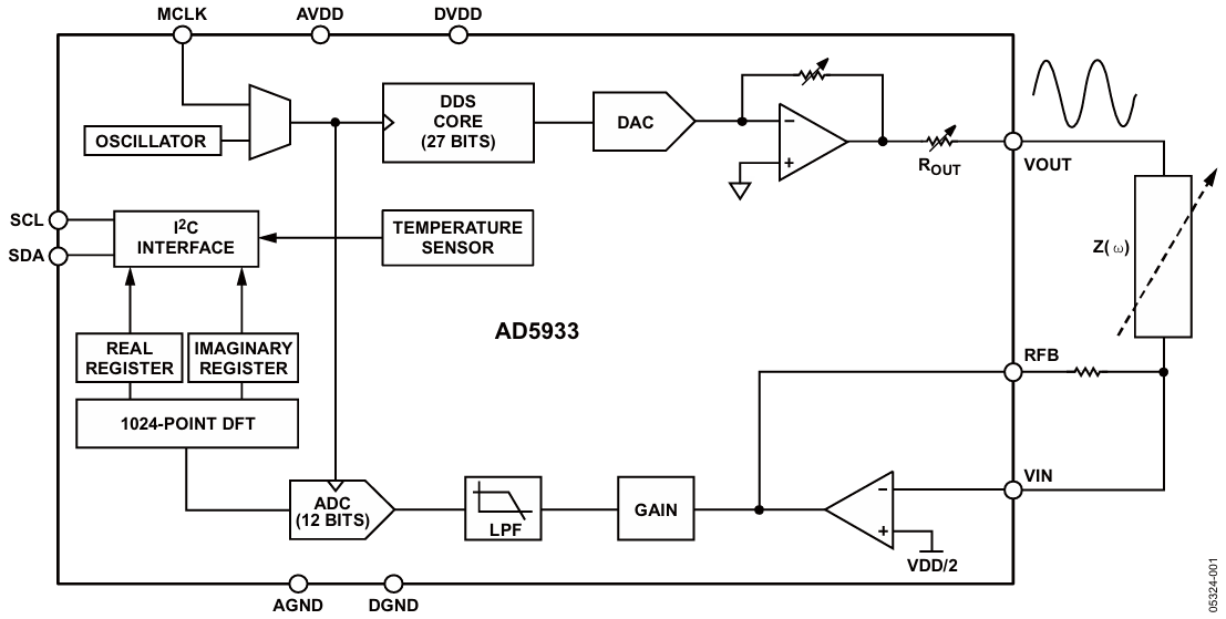

AD5933原理分析
AD5933是一款高精度的阻抗转换器系统芯片,它采用了一种间接测量的方法,通过激励信号、测量响应和数字信号处理相结合来测量复数阻抗(包含实部和虚部,即幅度和相位)。其核心工作部分主要包括激励信号生成(DDS&输出放大器)、外部阻抗网络、响应信号测量(输入放大器&ADC)、数字信号处理(DFT)
AD5933结构示意图
使用AD5933芯片测量阻抗,通过I2C接口设置所需的起始频率、频率增量和频率点数。芯片内部的DDS根据设置,产生一个高精度、高稳定度的正弦波数字信号。该数字信号再经过片内DAC转换为模拟正弦波,即Vout,而Vout再通过、可编程增益输出放大器放大后,输出到外部电路。
放大的激励电压 (Vout) 施加到一个由待测未知阻抗 (Zunknown) 和一个已知的串联反馈电阻 (Rfb) 组成的简单电路上,构成一个跨阻放大器或简单的串联回路。信号经过这个网络后,输入给接收级。

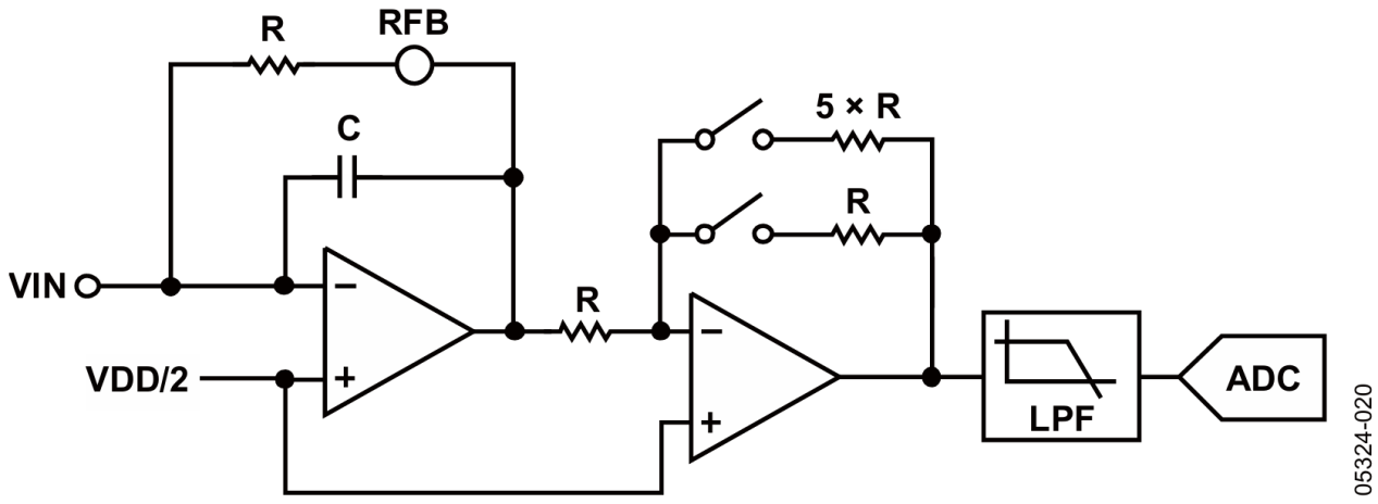

接收级由电流电压放大器、可编程增益放大器(PGA)、抗混叠滤波器和ADC(从左到右)组成。
AD5933接收级示意图
电流电压放大器的增益由接在引脚4(Rfb)和引脚5(VIN)之间的反馈电阻决定。电流电压放大器的增益必须与所选的PGA级增益一同确保信号在ADC的线性范围(0V至VDD)以内。
而PGA可通过程序内设置将电流电压放大器的输出放大5倍或1倍。最后该信号经过两级放大后,再经过低通滤波,输入给12Bit、1MSPS的ADC。ADC输出的数字数据被直接送至AD5933的DSP内核,对采样数据执行DFT处理。

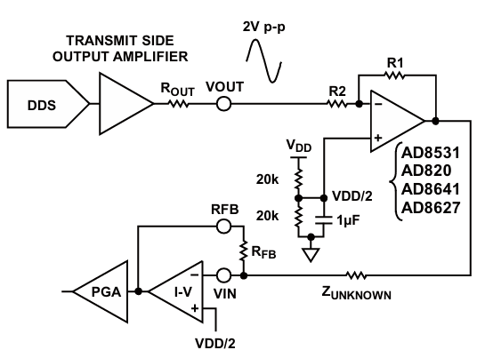

5933小阻值测量优化
AD5933片上集成了频率发生器、12位,1MSPS的模数转换器(ADC)。具体测量过程为,使用频率发生器产生信号,信号输出激励外部复阻抗,外部阻抗的响应信号经片内运放进行放大处理后由片上ADC进行采样,再经由片上DSP进行离散傅里叶变换(DFT)处理。DFT算法在每个频率上返回一个实部(R)数据字和一个虚部(I)数据字。
校准之后,很容易算出各扫描频率点的阻抗幅度和相对相位。计算是利用实部和虚部寄存器内容在片外完成,寄存器内容可以从串行I2C接口读取。
查阅芯片手册可知,AD5933芯片受限于芯片自身驱动能力的限制,在无外挂电路的情况下只能测量低至1KΩ,高至10MΩ的电阻。在使用外挂驱动电路的情况下,可实现100Ω至1KΩ电阻的测量,但测量范围的最小值仍远大于网线阻值,需要进一步改造适配网线阻值。在测量网线阻值时,需要进一步降低测量范围实现低阻值,而在单端检测时,通过测量网线电容来实现网线长度的判断,所以需要提高测量范围的最大值。
考虑到时间紧迫,从加大驱动、搭建电阻网络两方面优化电路。
查阅手册可知[1],AD5933在四种模式下均存在内阻,且为200Ω至2.5KΩ不等,相较于网线电阻,由输出阻抗引入的系统误差较大。为减小此误差,使用外挂一级运放电路实现内阻的减小。理论上输出电流小于运放输出最大电流时,系统输出内阻可近似为零,最大限度减小内阻对测量的影响。
AD5933芯片低阻值测量架构

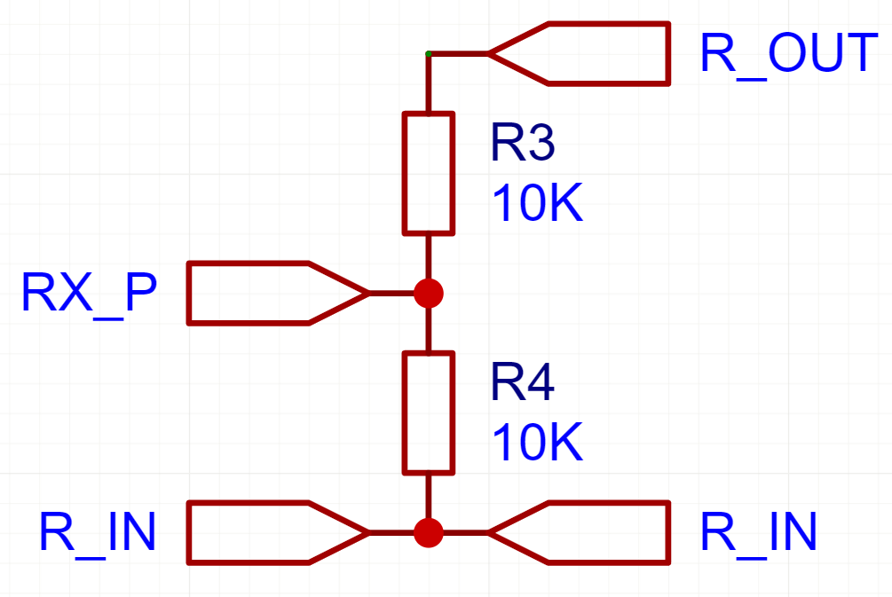

参考芯片手册示例电路,我们在R1=1K,R2=100K,Rfb=10K的情况下,初步实现了低至100Ω阻抗的测量。在此基础上,通过搭建串并联电阻网络,实现线缆电阻的测量。
串并联电阻网络
Rs串联电阻选取100R,在组织测量的情况下,等效于扩大待测电阻的阻值,使待测电阻大于最小量程;Rp并联电阻选取1K,在开路即线缆长度测量的情况下,等效于减小待测电阻的阻值,使待测电阻小于最大量程,以实现容值的测量。
在进一步测量中发现,在电流很小的情况下,待测电阻网络处于高阻态,易引入外部干扰,同时由于输入级放大倍数较大,也会将引入的干扰放大,使电阻测量误差变大。但若一味增大工作电流,芯片及待测线缆在测量过程会中发热,使得测量值难以稳定。据此我们减小输出运放的衰减倍数,来适当增加工作电流;同时改变输入级反馈电阻,减小输入级放大倍数,使得最终测量的信号与改造前大致相同,减小后期调试难度。
综合考虑大电流的热效应及小电流的高阻态引入较多干扰,最终选取R1=10K,R2=100K,Rfb=1K。

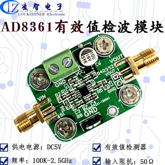

30MHz阻抗测量

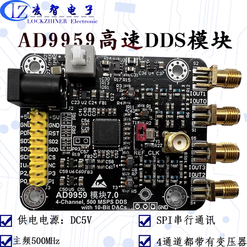

对于30MHz的信号,使用普通ADC方法采集、分析测量衰减难度较高。使用高速ADC又需要大量的单片机资源。故使用AD8361检波器来实现测量。AD8361最高输入信号可达2.5 GHz,在高频接收机和发射机信号链中有着广泛的应用;且使用非常简单,大部分应用中仅需2.7 V至5.5 V的单电源,供电条件有利于达到题目要求。输出为线性响应直流电压,转换增益为7.5 V/V均方根值,可使用单片机ADC直接采集分析。这里DDS使用的是AD9959模块产生30MHz的信号,该模块输出阻抗为50Ω。

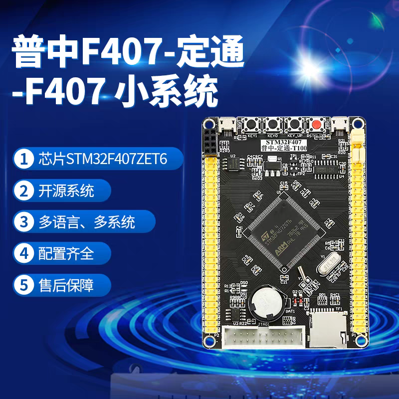

「STM32F407ZGT6最小系统板 STM32核心板ARM 普中开发板 T100送资料」
【淘宝】7天无理由退货 https://e.tb.cn/h.SavmdT4FgamYGQX?tk=x48r4Jh6oZh CZ001 「STM32F407ZGT6最小系统板 STM32核心板ARM 普中开发板 T100送资料」

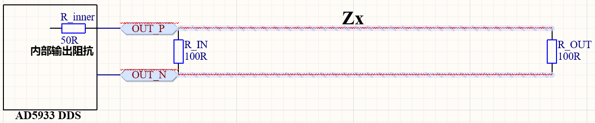

在低频电路中,导线可以看作是理想的,电压和电流在整条线上是同时存在的。但当信号频率高到一定程度(例如30MHz),波长(在空气中为10米)与传输线的物理长度可比拟时,传输线就不能再被看作是一根简单的导线,而必须被当作一个分布参数电路。
只有当阻抗匹配(让源阻抗、传输线特性阻抗、负载阻抗三者都相等)时,负载能够完全吸收传输线送来的所有能量,反射系数为0,没有信号被反射回去,才能准确测量传输线的传输特性。
阻抗匹配连接示意图

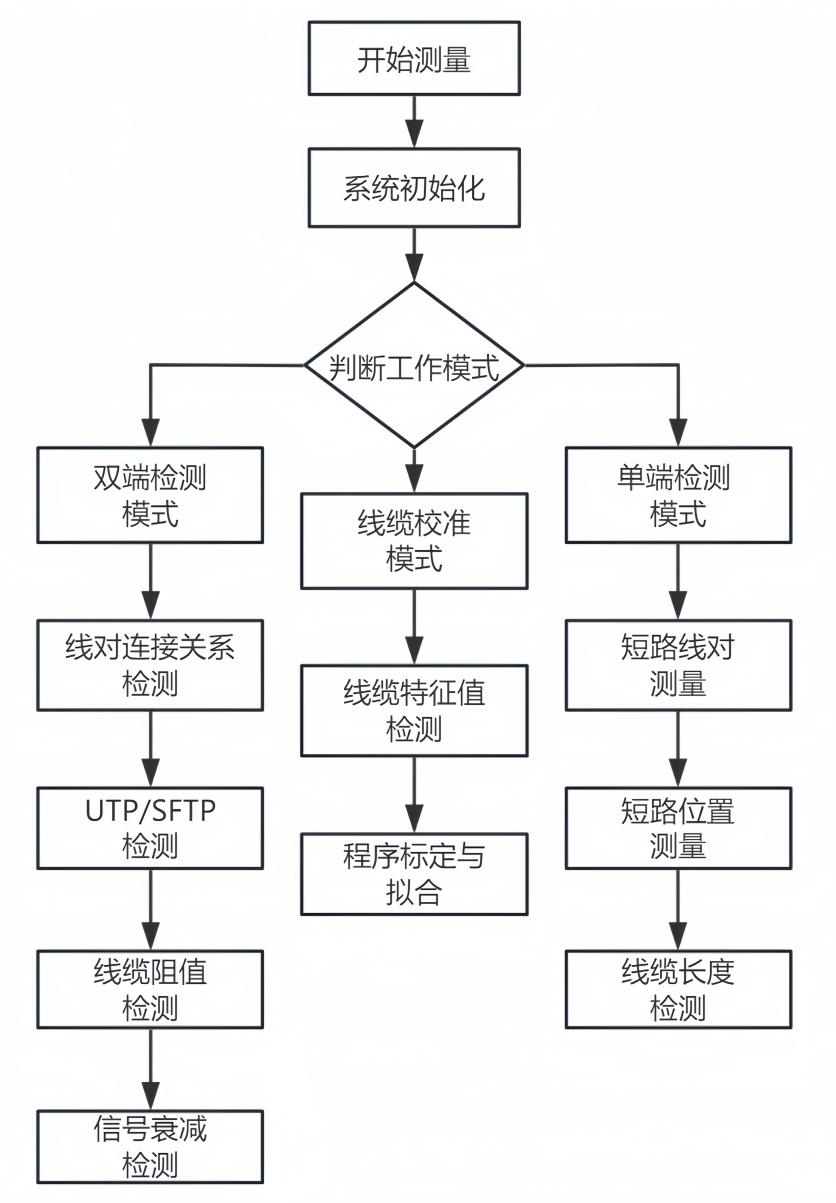

七、程序流程图
读取片内寄存器,获取到寄存器中实部、虚部以及相位角、阻抗幅度信息。调用complex库将读取到的实部虚部合并成复数,同时将串并电阻也转换成复数方便后续计算。利用寄存器中阻抗及相位角信息,计算出待测电阻的实阻抗与虚阻抗。利用实阻抗计算出待测电阻的直流电阻值,使用标准电阻校准计算所得阻值与实际阻值之间的误差。
实际计算中,每对网线通过继电器切换;通过串并联关系,计算出网线的直流电阻值,这一测量结果也用来测量短路位置。
而虚部通过同样的方法,可得到待测电阻的虚阻抗,可反映线缆的电感、电容特性。在使用标准电容标定系统放大系数后,便可测量出网线的电容。标定环节测算出单位长度网线的容值,实际测量时通过测算实际电容来反推线缆长度。至此实现AD5933的全部测量功能。

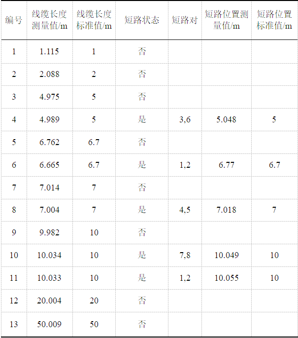

八、测试结果

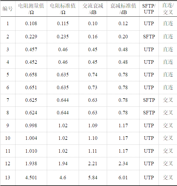

双端测试数据记录表
单端测试数据记录表
测试结果表明,双端测量的情况下,测得阻值与实际阻值相差较小,测量精度误差小于10%,且交流衰减、线缆类型、线对连接关系均判断正确;而在单端测量下,UTP线缆的长度测量精度高于SFTP,这一现象为校准时SFTP使用1m线缆,校准后单位长度参数误差较大,而UTP线缆长度为50m,校准后单位长度参数的误差较小。

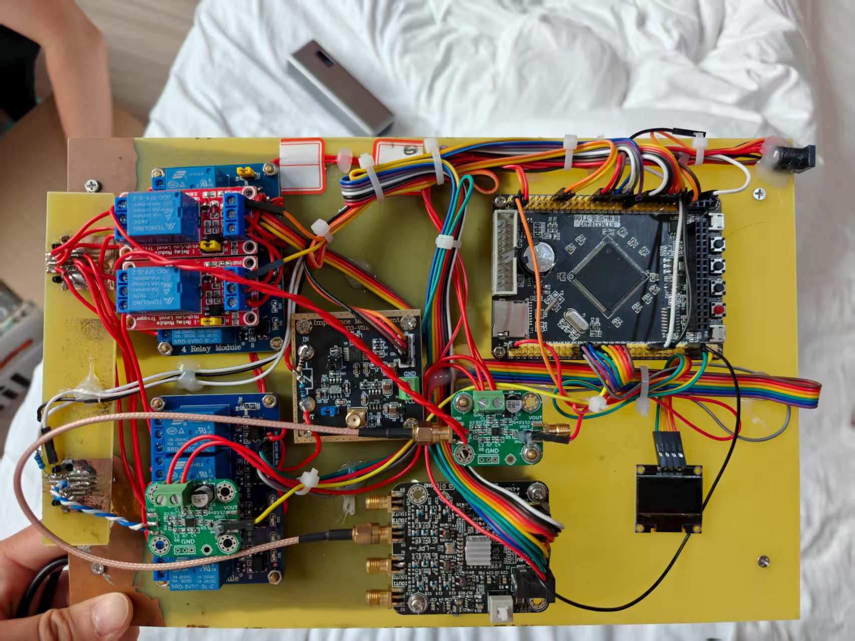

九、实物展示
十、注意事项
1.继电器在使用前一定要进行测试稳定性,避免触点接触不良
2.30MHz的测量一定一定要做好阻抗匹配,否则什么也测量不出来
3.检波部分、DDS部分的地线一定要处理好,30MHz属于高频信号,极容易辐射出去干扰测量。建议使用双绞线进行耦合。
