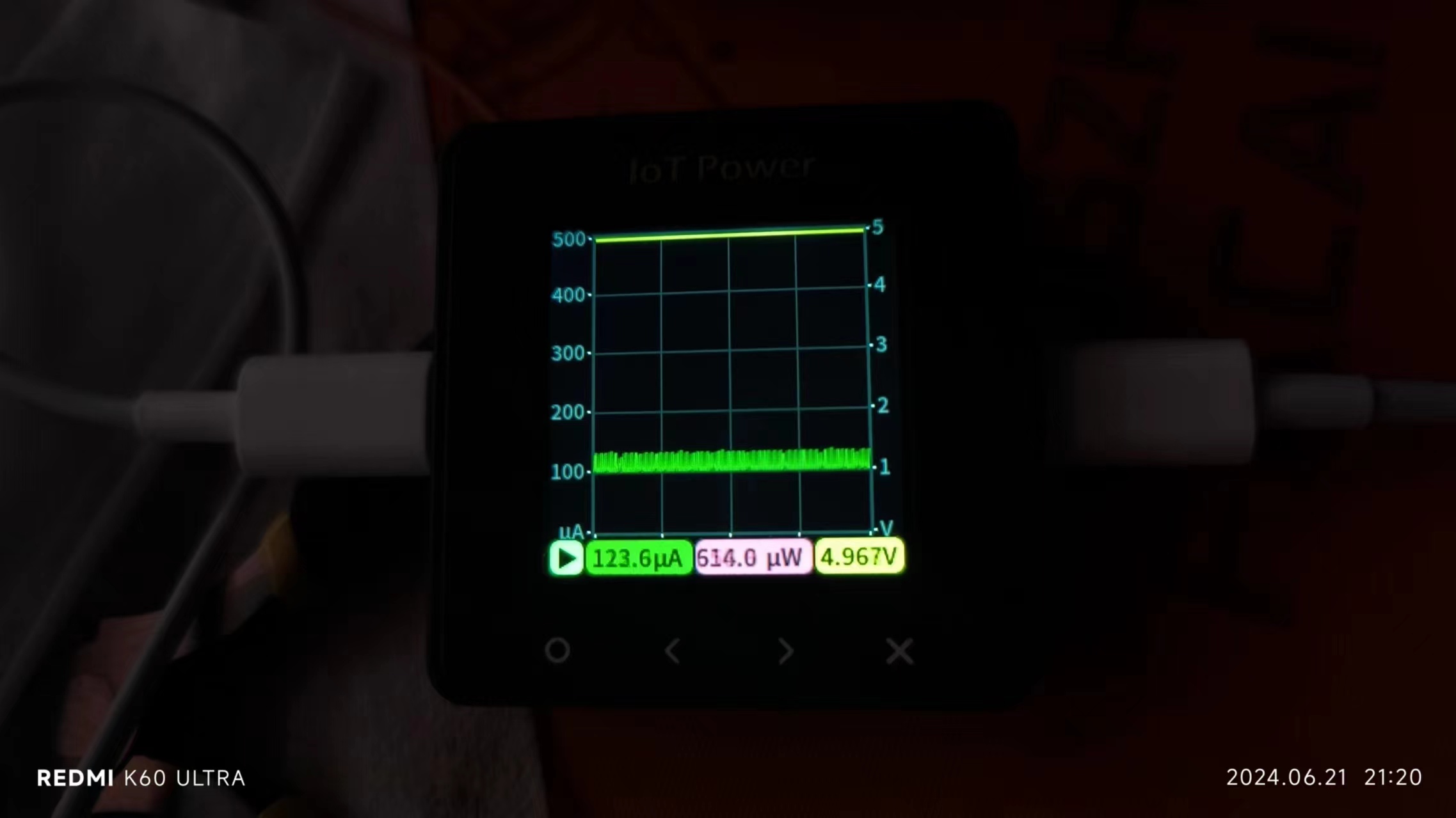

4.低待机电流,仅130ua/5v

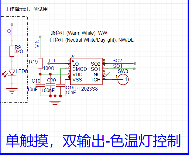

二.原理图说明

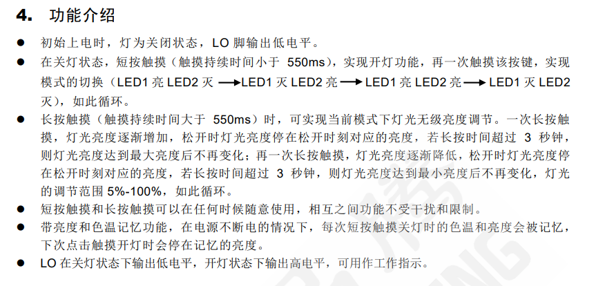

使用的是PT2023S8触摸调光IC,低功耗,待机电流仅6ua
功能多,外围电路简单

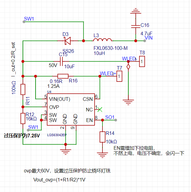

LED驱动
使用的是LGS63042EP,输入3-60V,输出3-60V,性价比非常高,仅1.3r,在87度高温仍正常工作,工作温度范围广-40℃ to 125℃

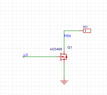

散热风扇电路
由触摸的lo引脚输出控制

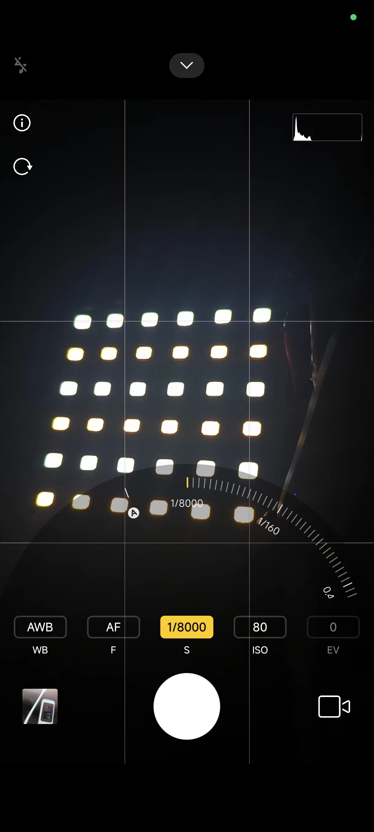

使用手机相机专业模式下设置的参数下拍的亮度照片

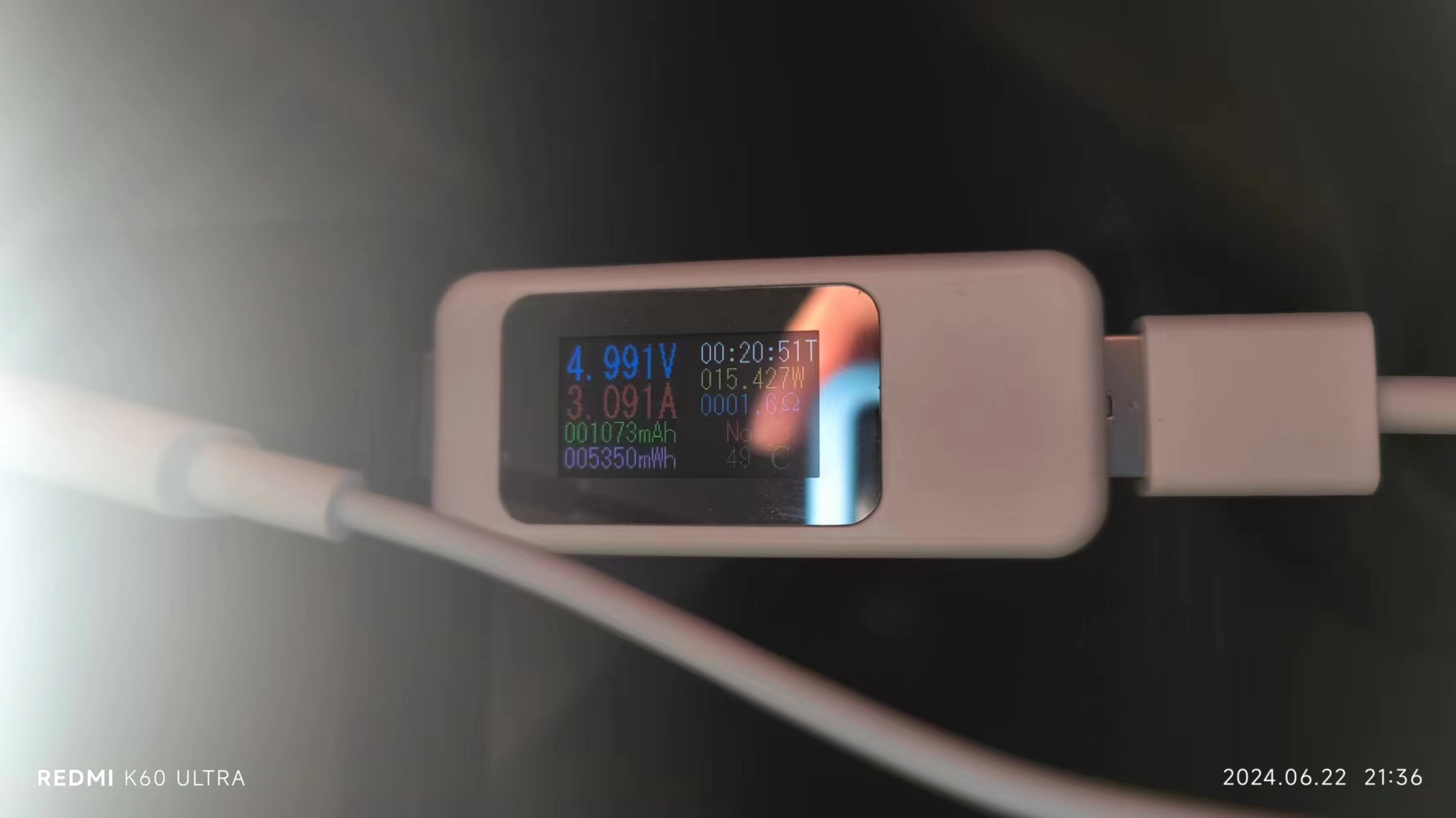

满功率运行20分钟无异常,消耗大约5.3Wh,当植物灯没问题,使用的是全光谱灯珠,一天8小时照明一个月大概4块钱电费

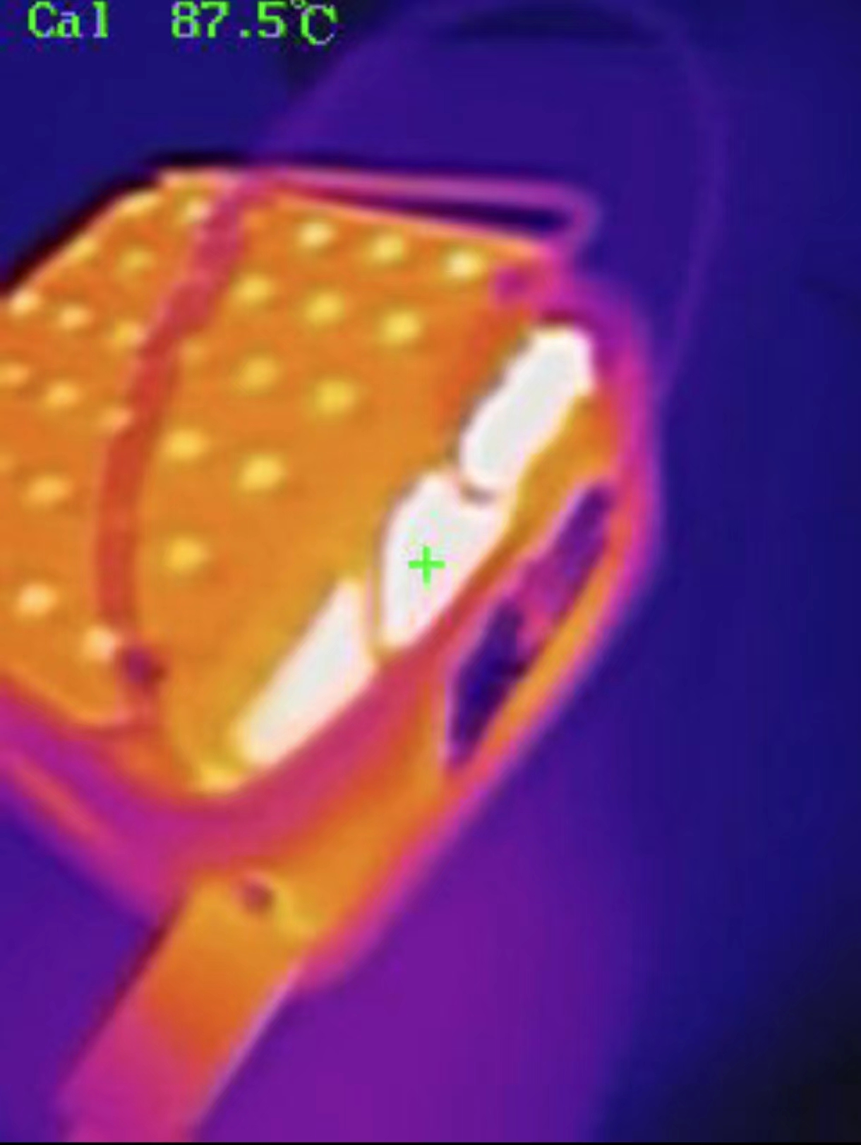

灯板温度正常(工作20分钟,室温29°),电感温度最高,整体工作正常

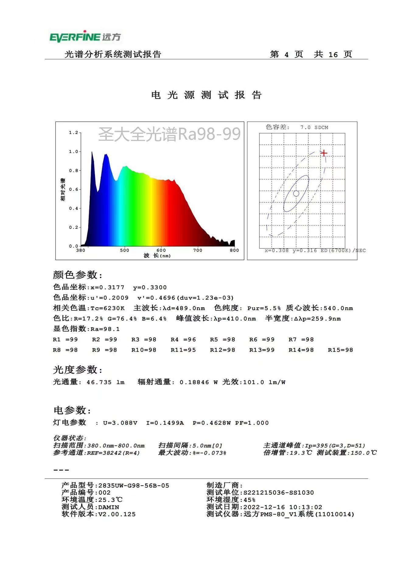

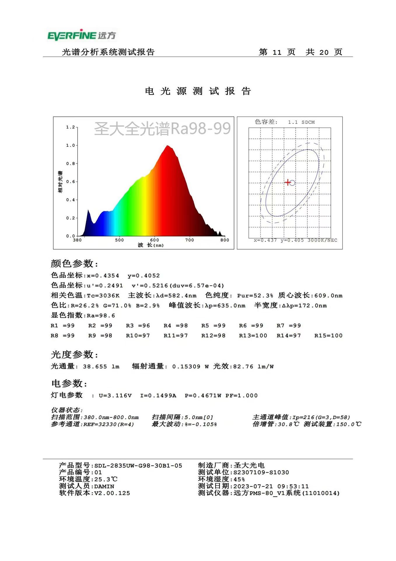

使用的灯珠是全光谱灯珠,紫光激发荧光粉 发光  工作时使用白光,提神醒脑,晚上睡觉时使用暖色灯,困困欲睡,参考资料来源知乎

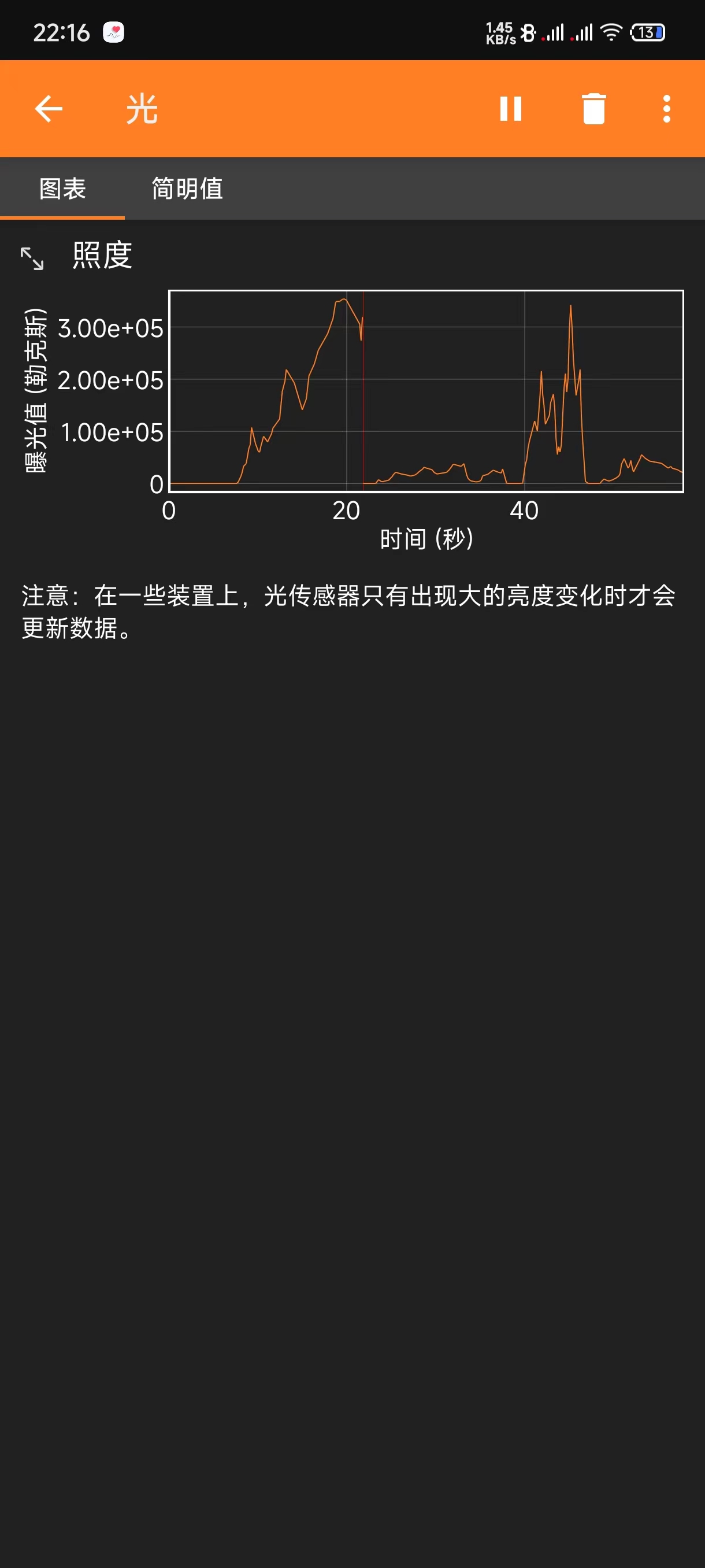

手机软件测的亮度值(手机前摄靠近灯珠
CC表测的待机功耗
