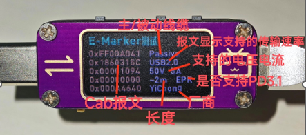

6.可以进行Emarker模拟,不使用数据线即可直接诱骗充电器的5A电流、PD3.1协议。可以伪装线缆,通过伪装对应的私有线缆,可以不使用私有线缆即可使手机握手私有协议。

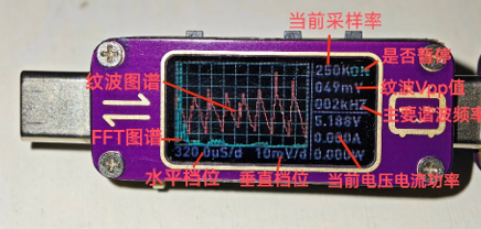

7.具有最高5M采样率采样纹波,可以调节多档采样率,通过FFT计算纹波幅值最高的频率,并绘制FFT频谱图大致看出频率分布。

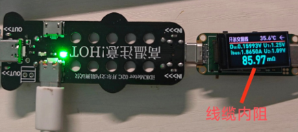

9.可搭配开尔文测线板,实现对线阻的测量。

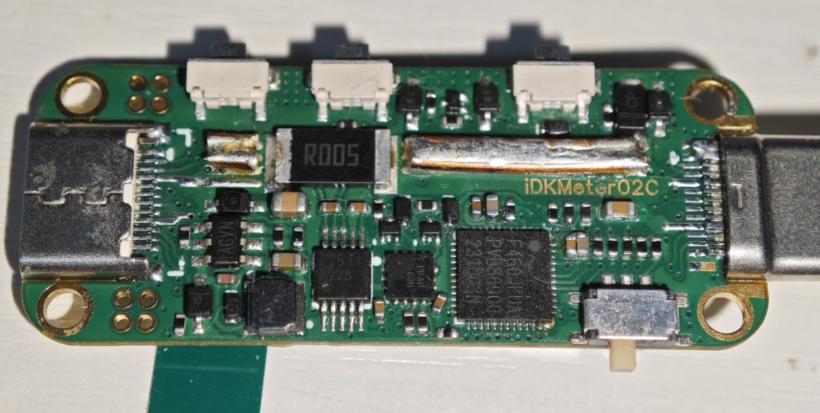

本表体积小巧,元件密度较大!!!请量力而行!!!

1.Emarker模拟,可单表诱骗或伪装私有线缆

3.伪四线开尔文测线阻,需搭配开尔文测线板

8.更换阴间封装,制作难度降低

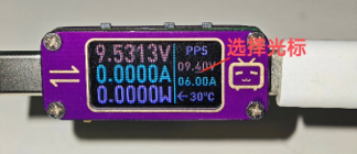

PD诱骗界面
PPS诱骗界面
纹波界面
Emarker测试界面

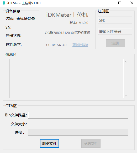

上位机界面(目前仅有OTA与注册功能)

附焊接对照图

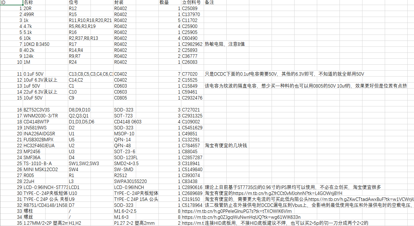

BOM清单
主板BOM

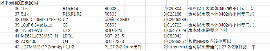

HID底板BOM

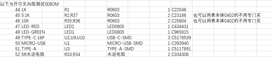

开尔文内阻测试仪BOM
