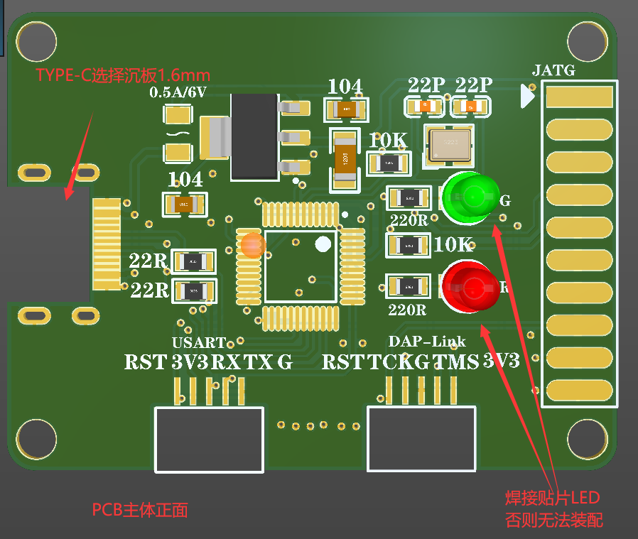

版本一:带PCB外壳

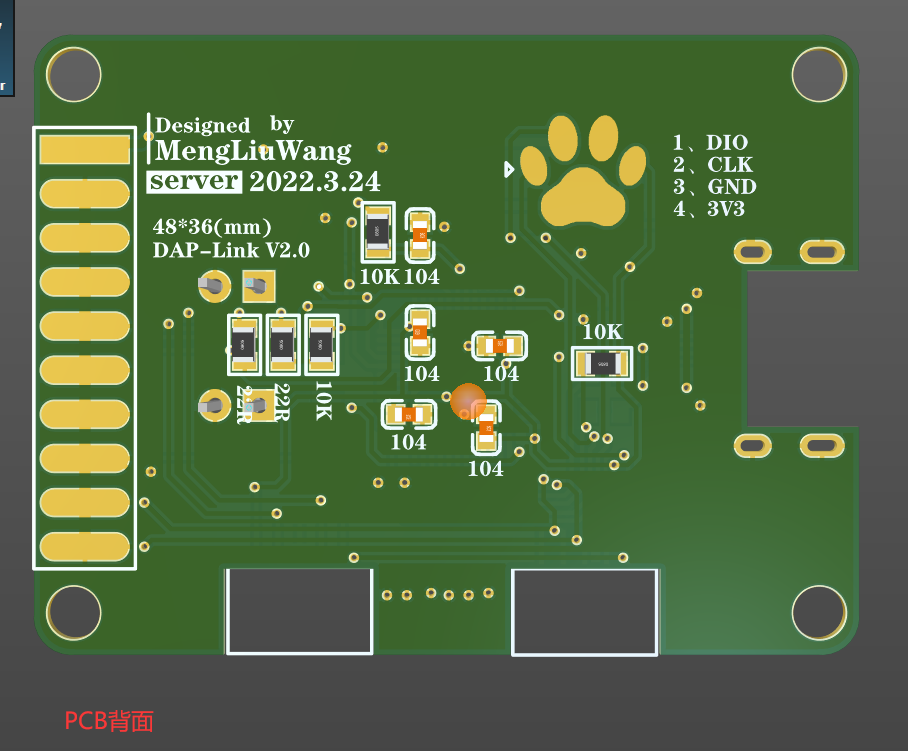

DAP-Link本体PCB:

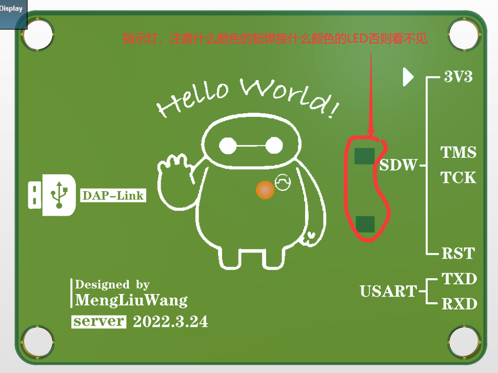

面板PCB:
