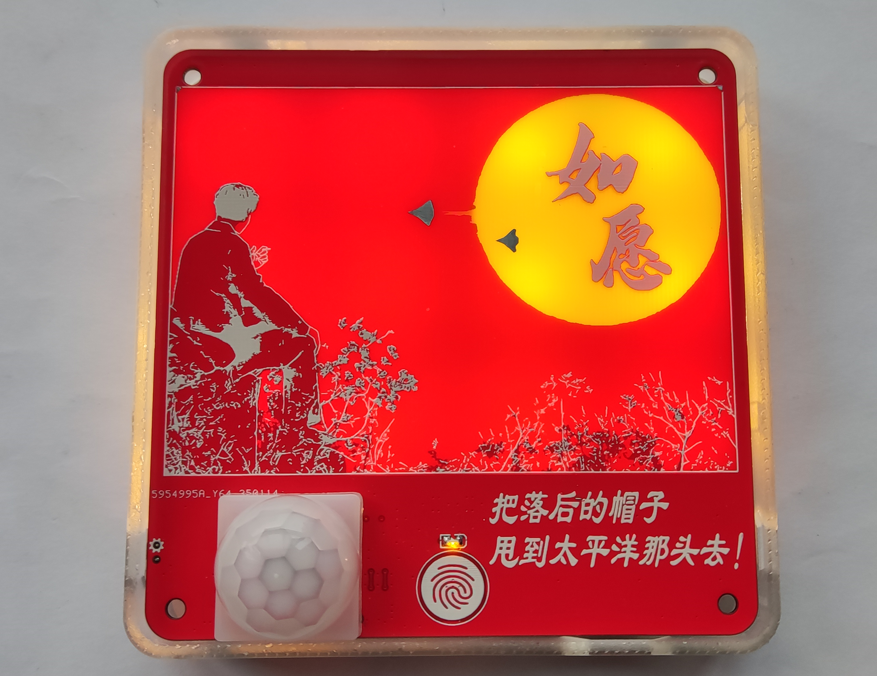

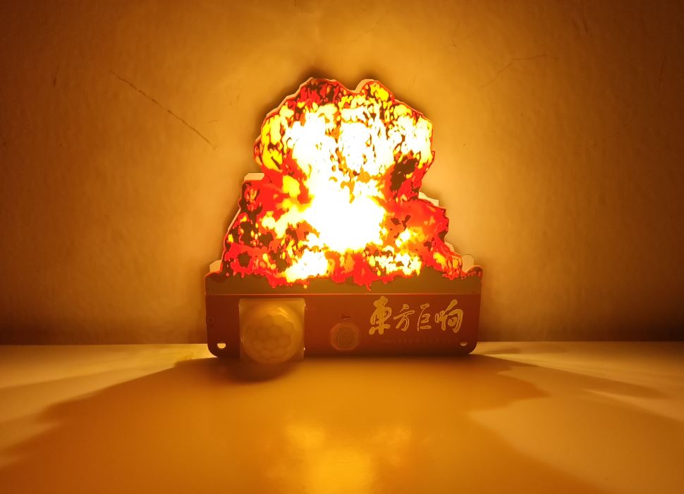

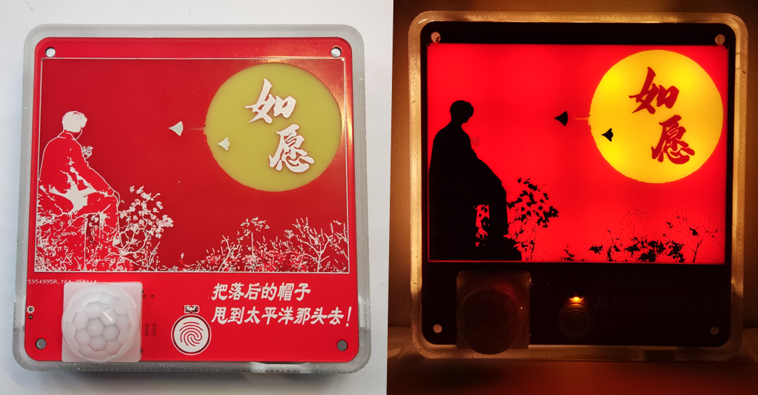

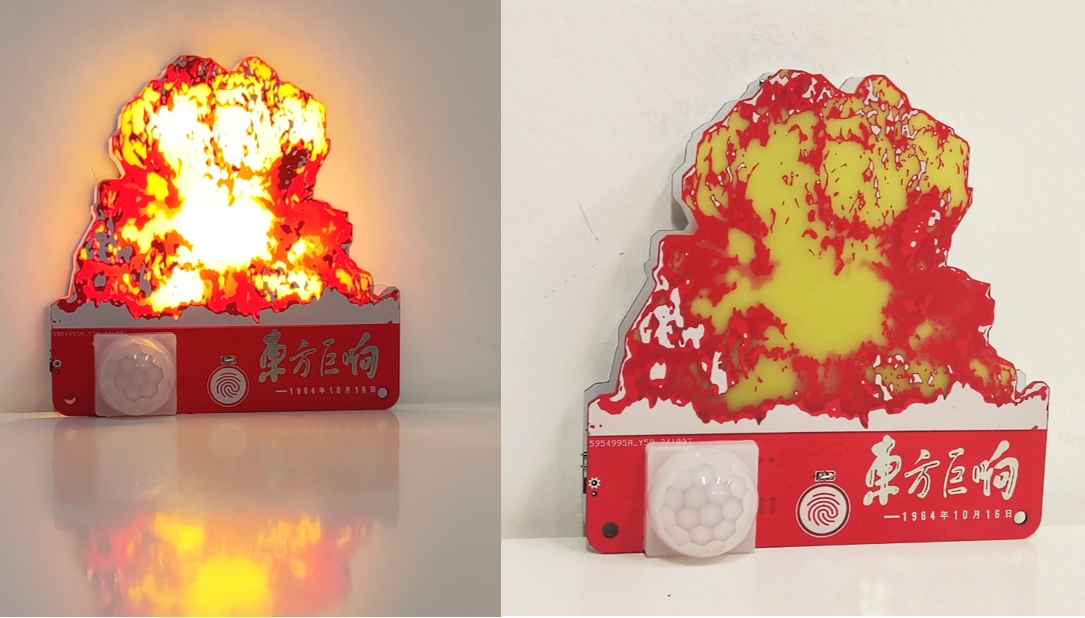

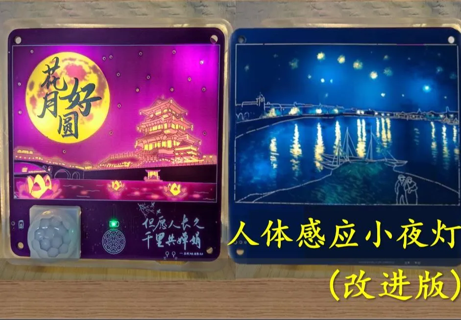

实物图片:
【PCB_PIRM_1_阳台沙发 】:
【PCB_PIRM_2_星月夜 】:
(打样卷用完了,下个月更新图片,这个是旧版的图片,有少许差异)
【PCB_PIRM_3_罗纳河上的星夜 】:
【PCB_PIRM_4_七夕鹊桥相会 】:
(打样卷用完了,下个月更新图片)
【PCB_PIRM_5_中秋花好月圆 】:
【PCB_PIRM_6_荒野大镖客】:
【PCB_PIRM_8_六代机纪念】:
【PCB_PIRM_9_原子弹纪念】:
