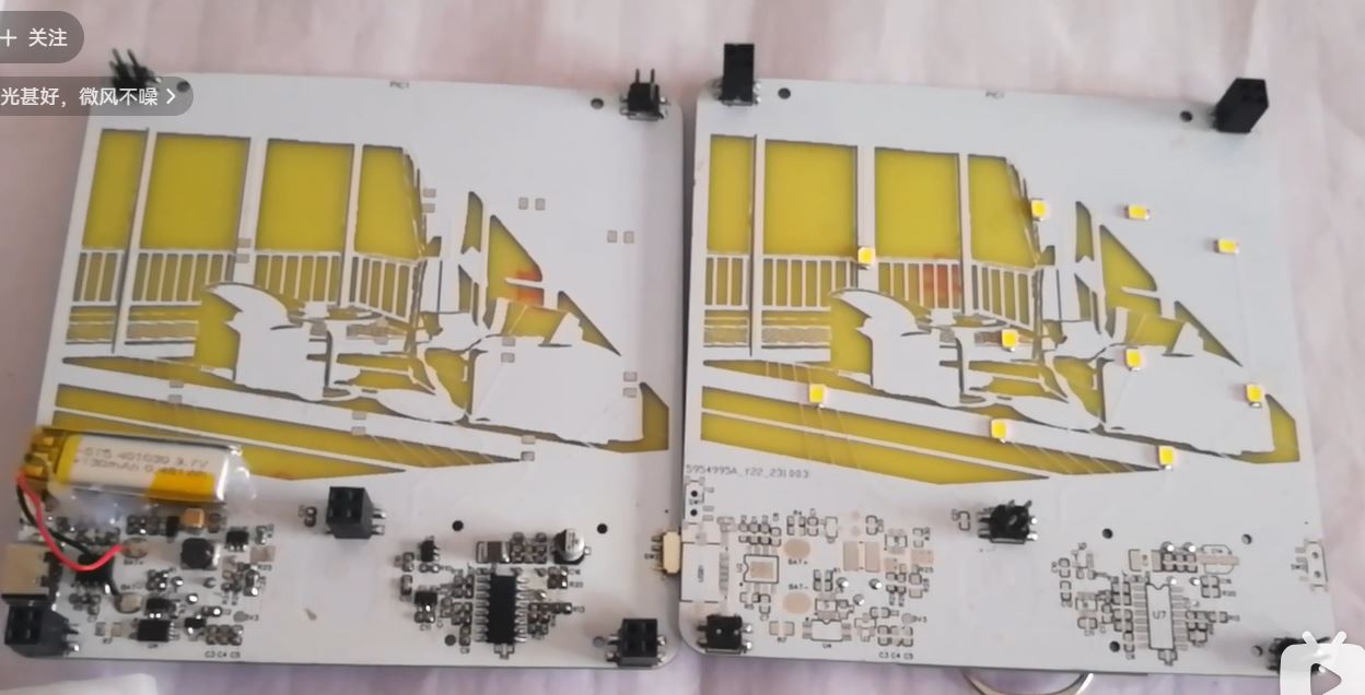

使用FR-4基板,1mm板厚,白色阻焊制作的 模拟型PIR红外热释电感应小夜灯。
简介:使用FR-4基板,1mm板厚,白色阻焊制作的 模拟型PIR红外热释电感应小夜灯。

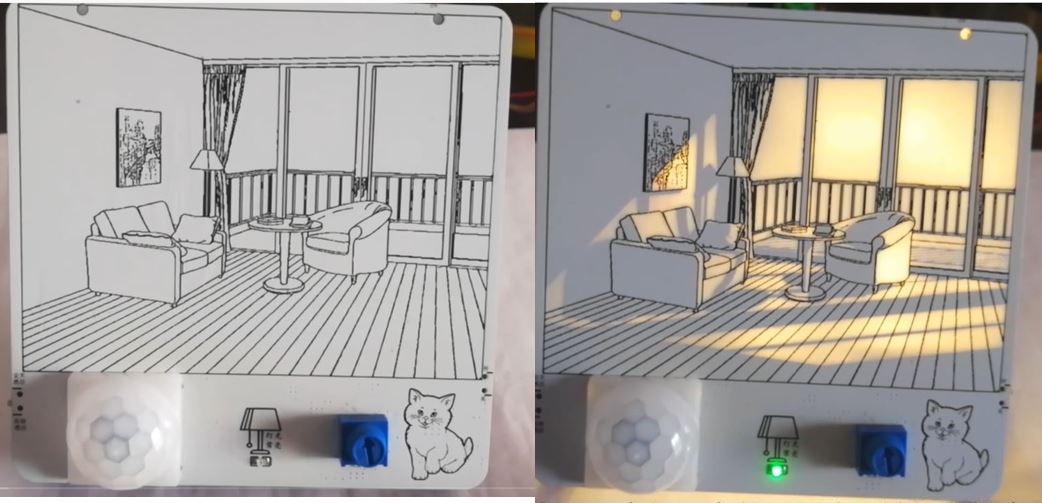

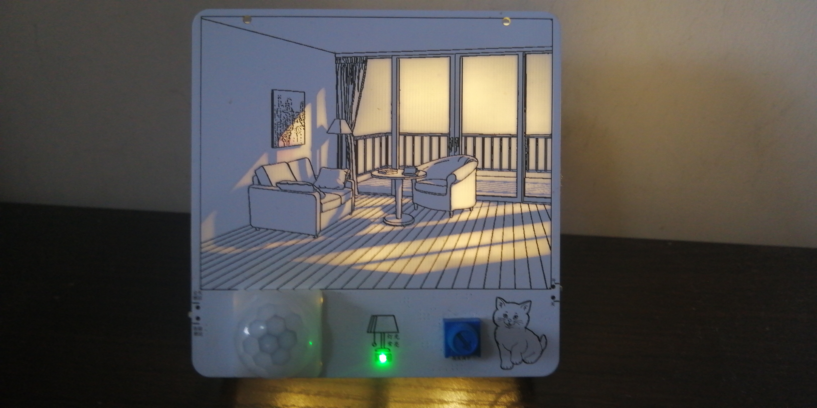

电路可以在感应到人体运动时将夜灯点亮,感应距离4m左右,同时可以触摸切换感应/常亮模式。灯光延迟时间,灯光亮度可调;可重复/不可重复触发模式、全天/夜间感应模式可以切换,感光阈值可调。
充放电保护使用TP4056和DW01芯片,红外热释电感应使用D204模拟型PIR传感器和BISS0001芯片,常亮/感应模式切换使用TTP223触控和SN74LVC1G32DBVR或门芯片,10颗2835暖黄LED用AP3019芯片驱动。

电路整体结构与之前的中秋灯光画基本相同,画面板与灯光板分离,两张板水平翻转拼接。
画面板(下图中左侧)与灯光板(下图中右侧)使用的PCB完全相同,只是焊接了不同器件。
灯光板仅焊接10颗2835暖白LED用于照明,画面板焊接其他器件,
两张PCB板通过排针排母接口水平翻转拼接。
